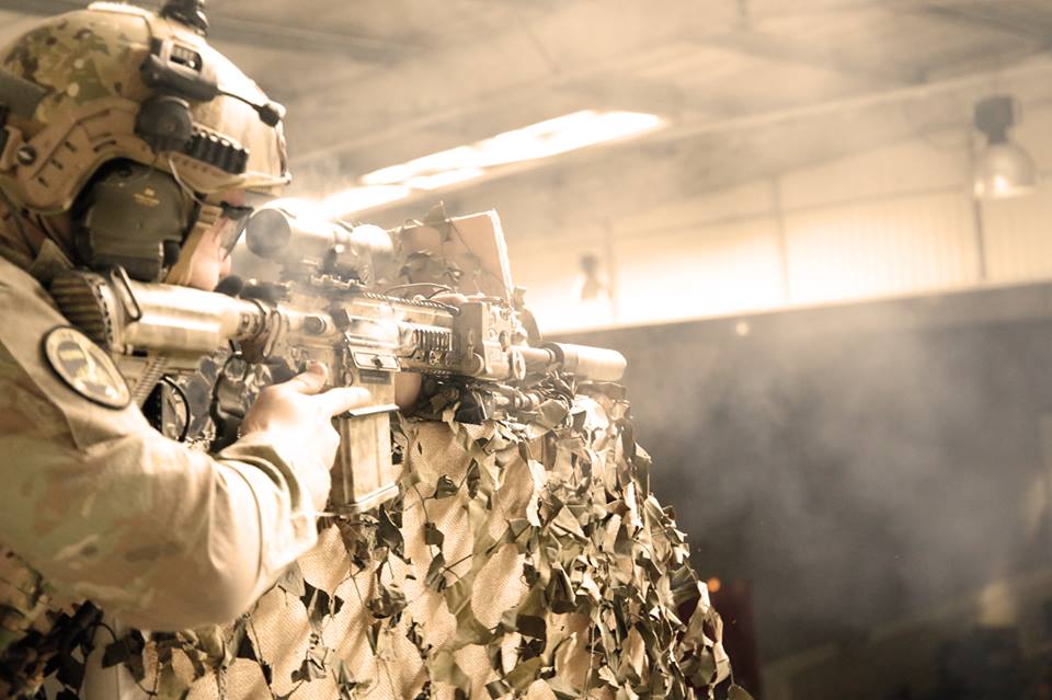

la question du couple optique arme reste posé. A 600 m a-t-on besoin d'une lunette de précision à grossissement fixe? Un système simple et modulable ne permettrait il pas la participation aux actions de choc?
Avec le 417, nul besoin d'optique "up to date" pour traiter un objectif entre 600 et 800 mètres.
Avec un Eotech et un tripleur, même un tireur occasionnel (30 cartouches tous les 2 ans) "poque" à 600 mètres, debout, sans appui...
16182117_jean-francois.brillant_hk-417-m
Il y a 2 heures, L'esprit de Valmy a dit :
Il y a au minimum une proposition en trop dans cette phrase pour la rendre crédible.
Soit l'optique est un peu plus sérieuse qu'un magnifier x3.
Soit le tireur n'est pas occasionnel du tout et même très doué.
Soit il tire bien plus que 15 cartouches par an avec cette arme. Multiplier ce chiffre par 1000 au bas mot.
Soit c'est à bien moins que 600 mètres.
Soit c'est avec appui.
Soit le "poque" c'est sur une cible de 5 mètres de large.
Alors désolé mais bon...
600 mètres c'est la distance entre l'esplanade du Trocadéro et les pieds de la Tour Eiffel... :wacko:
Le bonhomme qui touche debout sans appui à cette distance avec un grossissement x3 et un point rouge rendu énorme par le grossissement, le tout avec un entraînement consistant à tirer une balle toutes les 3 semaines et demie... Soit c'est la réincarnation de Simo Häyhä, Vassili Zaitsev et Carlos hathcock en même temps, soit c'est digne de figurer dans les pages "les exploits d'un SAS anglais solitaire dans un monde dangereux" d'un tabloïd anglais. :mellow:
