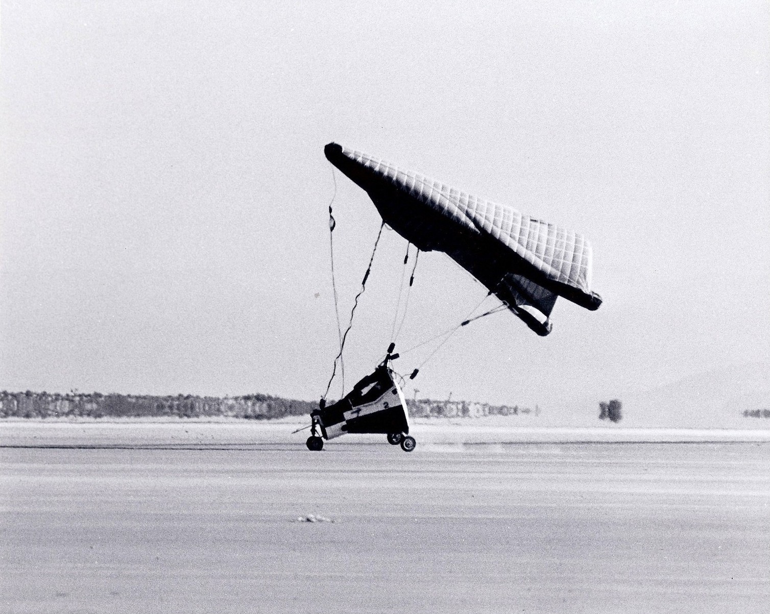

autre piste de récupération d'un UAV à voilure fixe : le Parafoil
ici sur un drone israelien de la série I-view
Le système est envisagé par Space X pour récupérer la coiffe de sa fusée :
(avec plus ou moins de bonheur...)
Cela a aussi été développé pour le X-38 (auquel collabora Dassault) :
355073main_EC01-0339-146_full.jpg?itok=kx-38_3view.gif?itok=GUIWM-5s220px-X-38_Landing_(cropped).jpg

C'est trop contraignant, surtout si tu veux un bon rythme de remise en vol.
Le 04/10/2018 à 11:14, seb24 a dit :
Il y a deux choses dans ce que tu dis :
1°) le "bon rythme" de remise en vol.
L'argument est discutable car c'est aussi fonction de l'emploi du fly deck par d'autres plateformes et de la fréquence des appontages de l'UAV sur celui-ci.
Si il a une autonomie de plus de 12 h comme les TERN V247 ou simplement PATROLLER, les appontages seront peu fréquents.
Restent alors
2°) les contraintes liées au système de parafoil lui même.
Le Parafoil Recovery System est un des plus employés :
On voit arriver des systèmes autonomes pour la "livraison" de grosses charges à l'Army sur des drop zone nettement plus petites qu'avec un Parachute.
Evidemment pour une plateforme navale, la question de la place que cela prend
L'I-view de IAI demande un carré de 50 m x 50 m :
Sa longueur serait diminuée sur une plateforme navale qui elle-aussi génère un vent relatif.

A côté du parafoil, la Nasa a exploré pendant plusieurs années la rogallo wing ou paraglider :
Une voilure delta gonflable se déployant grâce à un parachute extracteur.
Il avait été développé pour le programme Gemini mais finalement abandonné pour problème technique après de nombreux tests.
La solidité des matériaux de l'époque comme la difficulté de déployer le système a haute altitude et grande vitesse n'ont pas aidé.
L'intérêt que j'y vois c'est une surface moindre que pour le parafoil (cf supra) quand il s'agit d'un appareil doté d'une portance significative comme on peut le voir sur le drone cible ci-dessous.
Et peut-être aussi un câblage moins long qui le ferait traîner moins sur le pont en cas d'appontage.
Ici une vidéo de test sur le xB-70  à 15'04" et sur le X-38
Ainsi une réactualisation avec de nouveau matériaux pourrait offrir un système d'aide à l'appontage assez compacte plus compatible avec un pont d'envol.
