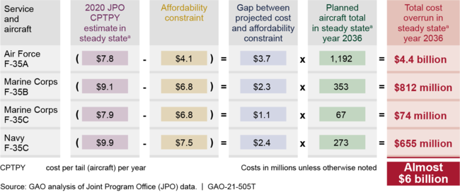

Selon le GAO, le coût annuel par avion s'élèverait à 6 (millions) de dollars rien qu'en 2036 !!!!!!!!!!!!!!!!!!!!!!!!!!!!!, ce qui signifie que les services "seront collectivement confrontés à des dizaines de milliards de dollars de coûts de maintien en service qu'ils considèrent comme inabordables pendant le programme". => j'y crois pas c pas possible. Après vérification dans le rapport du gao il faut lire millions
Sur le tableau, c'est six milliard pour l'ensemble de la flotte. Pas six milliard par avion, pas six millions par avion, pas six millions pour l'ensemble de la flotte, mais six milliard pour l'ensemble de la flotte.
Pour le prix par avion, on a les estimations en millions dans la colonne mauve : 7,8 pour les F-35A ; 9,1 pour les B ; 7,9 pour les C Marines ; et 9,9 pour les C Navy. Après on a une colonne pour la "contrainte d'abordabilité", que j'interprète comme étant le budget disponible pour ça : 4,1 ; 6,8 ; 6,8 ; 7,5. La colonne suivante, en bleu, est l'écart entre les deux valeurs (donc le dépassement de budget), après on a en vert le nombre d'avions prévus comme étant en service en 2036, et dans la dernière colonne, en rouge, le résultat de la multiplication des surcoûts par avion par le nombre d'avion. C'est cette valeur dont la somme atteint six milliards.

Écart entre les contraintes d'accessibilité financière des F-35 et les coûts de maintien en service estimés en 2036
L'armée de l'air doit réduire les coûts estimés par queue et par an de 3,7 millions de dollars (soit 47 %) d'ici 2036, faute de quoi elle encourra des coûts de 4,4 milliards de dollars au-delà de ce qu'elle prévoit actuellement pour cette seule année. La réduction des coûts devient de plus en plus difficile au fur et à mesure que le programme se développe et arrive à maturité. Cependant, le GAO a constaté qu'il n'existe pas d'approche convenue pour réaliser ces contraintes. Sans une évaluation des efforts de réduction des coûts et des exigences du programme (comme le nombre d'avions prévus), ainsi qu'un plan, le Département de la Défense (DOD) peut continuer à investir des ressources dans un programme qu'il ne peut finalement pas se permettre. Le Congrès exigeant du DOD qu'il rende compte de ses progrès dans la réalisation des contraintes d'accessibilité financière et subordonnant les achats de F-35 aux progrès démontrés par le DOD, renforcerait la responsabilité du DOD quant à la prise des mesures nécessaires et appropriées pour assurer le maintien de la flotte de F-35.

Les problèmes de maintenance continuent de nuire à l'état de préparation des aéronefs
Nous avons constaté que le taux de non capacité de mission en raison de la maintenance - le pourcentage de temps pendant lequel les avions en possession des unités de F-35 sont incapables de voler ou d'effectuer l'une de leurs missions en raison d'une exigence de maintenance - a diminué de 17 pour cent au cours de l'exercice 2019 à 16 pour cent au cours de l'exercice 2020. Cependant, les cibles de performance objectives du combattant pour le taux de capacité de mission au cours de l'exercice 2020 étaient de 90 % pour le F-35A et de 85 % pour le F-35B et le F-35C. Étant donné que le taux de capacité de mission est déterminé en soustrayant le pourcentage de temps pendant lequel l'avion n'est pas disponible en raison de problèmes de maintenance et d'approvisionnement, un taux de non capacité de mission en raison de la maintenance de 16 % rend impossible l'atteinte des objectifs des variantes du F-35.
Les responsables du ministère de la Défense et les 11 sites de F-35 qui ont répondu à notre enquête nous ont dit que les problèmes de maintenance affectaient toujours les performances des appareils. En particulier, ils ont identifié deux défis spécifiques, décrits en détail ci-dessous :
(1) les préposés à l'entretien des lignes de vol n'ont pas accès aux données techniques pour effectuer certaines activités d'entretien ;
et (2) les emplacements manquent d'équipement de soutien pour effectuer l'entretien efficacement.
Données techniques. Les données techniques, qui comprennent les détails sur la façon dont l'avion devrait fonctionner et sur la façon de maintenir ses performances continues, constituent une partie importante de la maintenance des F-35. En septembre 2014, nous avons signalé que le DOD n'avait pas accès à des données techniques exclusives qui pourraient contribuer à promouvoir la concurrence entre entrepreneurs ou à soutenir les opérations de maintien en condition organique (c'est-à-dire gérées par le gouvernement), telles que les activités de maintenance.
Nous avons recommandé que le DOD développe une stratégie de propriété intellectuelle pour identifier les niveaux actuels de propriété des droits de données techniques du gouvernement fédéral, ainsi que tous les besoins de données techniques critiques et leurs coûts associés. En février 2021, le DOD était en train d'élaborer mais n'avait pas encore terminé une stratégie de propriété intellectuelle pour le programme. Sept des 11 sites ont indiqué que le fait de disposer de données techniques accessibles reste un défi qui affecte directement la disponibilité et les opérations des aéronefs.
Équipement de soutien. Les responsables des services et les sites F-35 ont également souligné que le manque d'équipement de soutien - c'est-à-dire les articles d'équipement nécessaires au fonctionnement et à l'entretien de l'avion - était l'un des principaux facteurs de difficultés en matière de maintenance. Selon les responsables représentant cinq des onze sites, les responsables de la maintenance ne disposent pas d'un nombre suffisant d'équipements de soutien, tels que des kits de désencombrement ou des outils électriques, ce qui retarde la maintenance des avions. Les responsables de la maintenance attribuent le manque d'équipement de soutien à la fois au fait que le programme ne connaît pas la quantité d'équipement de soutien nécessaire à chaque emplacement, et au fait que les entrepreneurs ne produisent pas suffisamment d'équipement de soutien pour soutenir pleinement les opérations en cours. Le manque d'équipement de soutien entraîne des retards dans la maintenance requise et une diminution de l'état de préparation des aéronefs.
Les défis d'ALIS persistent alors que le programme entame la transition vers un nouveau système
Le système ALIS est censé fournir aux participants au programme F-35 les outils logistiques nécessaires à l'exploitation et à la maintenance de l'avion. Cependant, nous avons précédemment identifié de nombreux problèmes de longue date avec ALIS, y compris le fait que le système n'est pas convivial et ne fournit pas les capacités liées au soutien qui ont été promises. En mars 2020, nous avons signalé, entre autres, que des données inexactes ou manquantes dans ALIS ont parfois amené le système à signaler qu'un avion F-35 ne devait pas être acheminé - même si l'avion ne présentait aucun problème nécessitant son immobilisation au sol et était prêt à voler.
Dans notre projet de rapport, nous avons constaté que 10 des 11 sites F-35 que nous avons étudiés ont signalé des problèmes persistants concernant plusieurs des difficultés liées au système ALIS que nous avons soulevées par le passé, notamment les données relatives aux pièces d'aéronef. Certaines pièces du F35 ont un enregistrement électronique associé qui est utilisé pour suivre le temps restant avant que la pièce ne doive être remplacée, entre autres choses. Ces enregistrements électroniques se trouvent dans ALIS et sont censés alerter les responsables de la maintenance lorsque les pièces doivent être remplacées. Cependant, des enregistrements électroniques incorrects, manquants ou corrompus dans ALIS continuent d'affecter les opérations quotidiennes sur les lignes de vol. Cette situation a entraîné l'immobilisation inutile d'avions F-35 "sains", ainsi qu'une culture de solutions manuelles inutiles pour contourner le problème des enregistrements électroniques au niveau de l'escadron.
Reconnaissant les défis permanents d'ALIS, le DOD a commencé en janvier 2020 à prendre des mesures pour le remplacer par un futur système - le réseau intégré de données opérationnelles (ODIN) des F-35. Dans notre rapport de mars 2020, nous avons recommandé au DOD de développer et de mettre en œuvre une stratégie pour la reconception d'ALIS afin de répondre à une myriade d'incertitudes techniques et programmatiques entourant le développement d'ODIN. Le DOD a accepté notre recommandation. Cependant, le DOD n'a pas encore finalisé sa stratégie pour ODIN, y compris comment et quand il abordera plusieurs des incertitudes techniques et programmatiques que nous avons soulevées en mars 2020. Le DOD continuera de s'appuyer sur ALIS comme principal système logistique pendant que le bureau du programme conjoint des F-35 continuera de se concentrer sur l'achèvement de la stratégie pour le développement et le déploiement éventuel d'ODIN.
