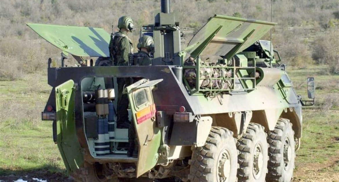

Dommage qu'on ai pas de vrais porte-mortiers de 81 mm, permettant le tir depuis l'intérieur du véhicule, ça doit pas être si difficile à mettre au point
Quand on crie partout qu'on veut se préparer aux affrontements haute-intensité, protéger ses équipes mortiers, quand en plus ça coute pas trop cher, ça doit être possible
Modifié par Clairon
38 minutes ago, Clairon said:
Dommage qu'on ai pas de vrais porte-mortiers de 81 mm, permettant le tir depuis l'intérieur du véhicule, ça doit pas être si difficile à mettre au point. Quand on crie partout qu'on veut se préparer aux affrontements haute-intensité, protéger ses équipes mortiers, quand en plus ça coute pas trop cher, ça doit être possible. Clairon
On a déjà pas voulu le faire pour le 120mm ... c'est pas pour le faire pour le 81mm.
Visiblement les mauvaise expérience afghanne n'ont pas servie de lecon ... et je pense que la structure de gamme interdit l'acquisition d'une tourelle mortier alors qu'on abandonne le tir sous blindage sur 155mm.
Notes : la version mortier en "cuve" MEPAC du Griffon 120mm ne protege pas les servant des tirs. Pour les tirs strictement horizontaux ils ont la tête et les épaules qui dépassent à minima. Et pour les tirs fichant toute la cuve est exposée. Aussi bien en zone vallonnée qu'en zone un peu urbanisé, les tir fichant sont très courant. Et pas besoin de beaucoup d'angle pour "rentrer" dans la ceinture blindé. C'est la meme chose avec les positions de combat mortier ... en afghanisation pour je ne sais quelle raison elle n'étaient pas enterré comme le veux la pratique OTAN en centre Europe ... résultat les servants se prenaient de la ferraille.

Ok, on ne protège peut-être pas complêtement l'équipage, mais on est nettement plus vite opérationnel pour rentrer et sortir de position de tir, on s'expose quand même nettement moins, et si on doit se baisser pour se protéger dans le blindé, c'est toujours 10x mieux que de devoir courir vers le dit blindé avec simplement un Pantalon Félin V3 comme protection ...
On y arrivait sur un AMX13

Mais je pense que dans le MEPAC, avec le système de chargement, les servant restent protégés par la caisse (sauf par la trappe bien sûr) contrairement aux US qui continuent de charger par la gueule

Rien que la hauteur du pupitre ...

Ok, on ne protège peut-être pas complêtement l'équipage, mais on est nettement plus vite opérationnel pour rentrer et sortir de position de tir, on s'expose quand même nettement moins, et si on doit se baisser pour se protéger dans le blindé, c'est toujours 10x mieux que de devoir courir vers le dit blindé avec simplement un Pantalon Félin V3 comme protection ... On y arrivait sur un AMX13 : Clairon
Le problème c'est quand l'engin sert de base feu temporaire sur une bataille ... On y gagne quasiment rien par rapport à la situation ou le mortier est posé entre deux VAB.
... s'il passe son temps a shoot and scout dans un environnement compartimenté c'est un moindre problème effectivement.
  • Le souci c'est que dans le second cas on a l'initiative ... et le MEPAC n'apporte pas grand chose à par un peu de vitesse ... mais lorsqu'on a l'initiative cette vitesse en plus n'est pas non plus ultra décisive.
  • Alors que dans le second cas on a plus l'initiative ... et le MEPAC n'apporte pas grand chose sauf a se terrer dans le fond du Griffon et attendre que ca passe ...
Tout ca pour dire que le MEPAC auto/numérisé ... répond à certains problème de vitesse et de fatigue des équipages ...
... mais n'apporte rien de vraiment décisif coté combat sous le feu de l'ennemi.
