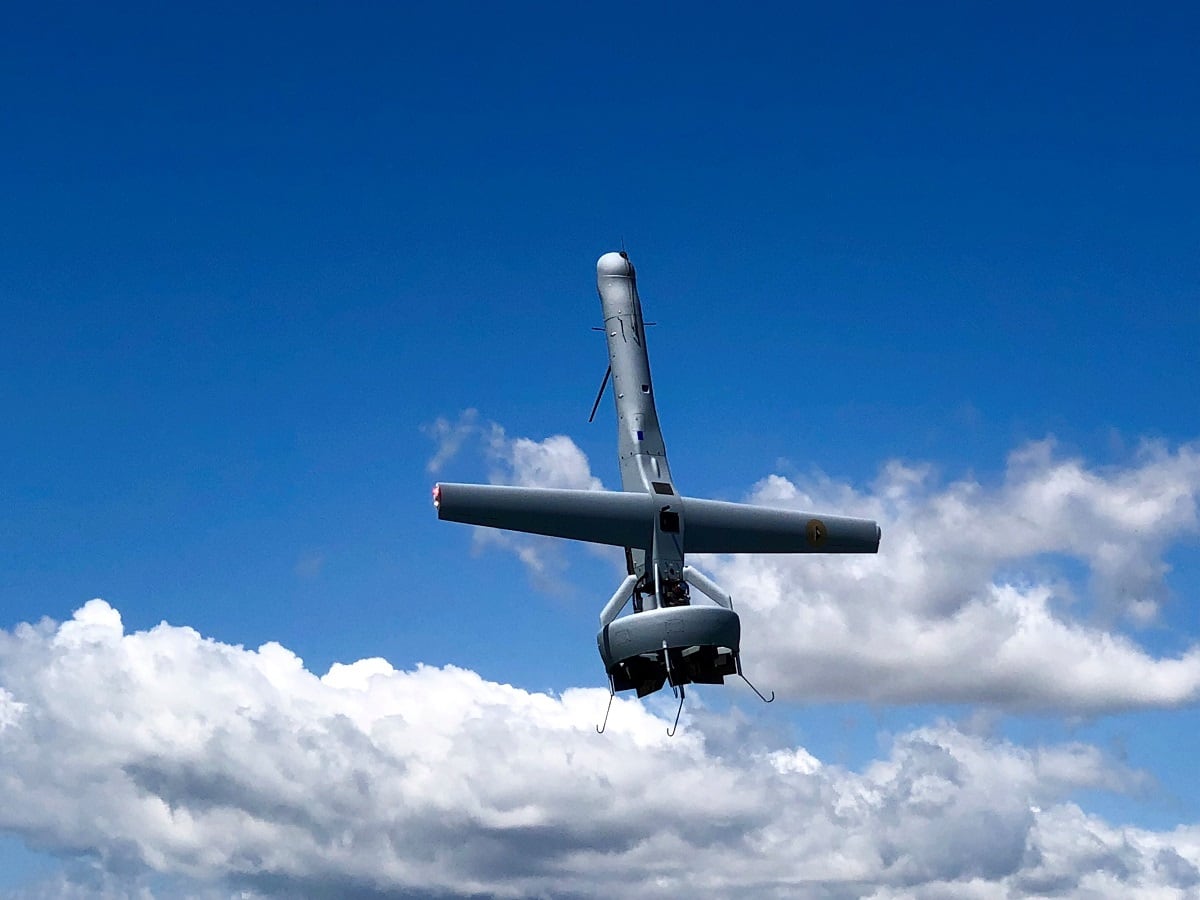

On notera aussi le potentiel du V247 Vigilant, une version dronisée du V280. De tels appareils pourraient emporter des micro-munitions type MAM-C/L ou GBU-69/B Small Glide Munition, des missiles types JAGM/Brimstone pour les plus petits, des SDB, Paveway ou même, pour les plus gros, des missiles anti-navires légers tels que l'ANL, le Matre ER voire même des NSM offrant de décentes capacités de frappe en plus des fonctions ISR. Le CGH fournirait alors le punch additionnel si requis. Le plus petit HSVTOL annoncé par Bell serait à juste 1800kg, soit un peu plus lourd qu'un MQ-1C. Un plus gros appareil, habité de son côté, pourrait pour sa part jouer le rôle d'AEW&C. Dans les drones adaptés à un tel usage, on trouve aussi, outre le Tern déjà mentionné, le V-Bat.

V-Bat
