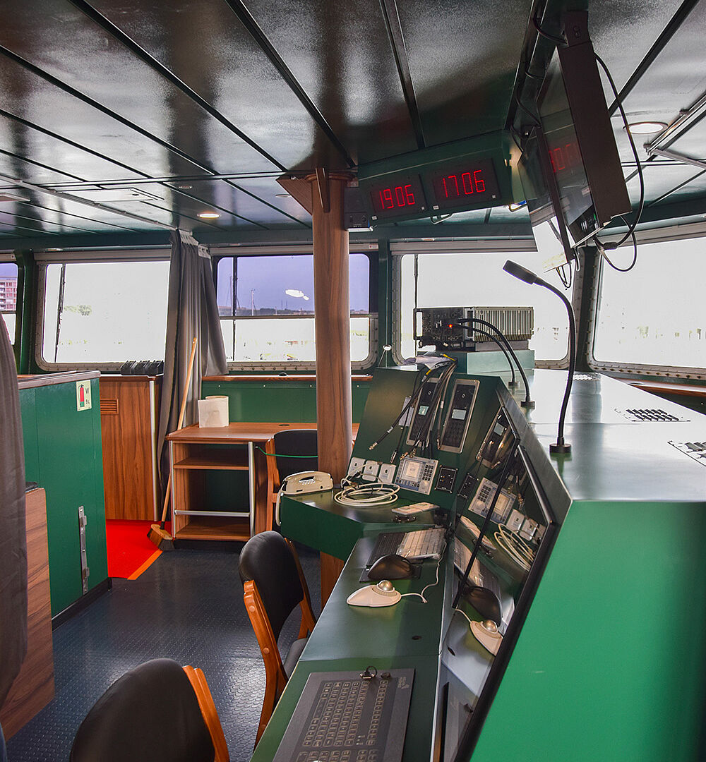

Sur l'arriere de la passerelle des POM il y une cloison vitrée insonorisé qui permet de garder la vue sur l'arriere tout en isolant le PC aviation et le télépilote  du drone (Retex Ardoit)

Faut quand même pas pousser mémé dans les orties:biggrin:.
Le bridge de l’Adroit a été conçu open space à l’image des AHTS dont B2M et BSAH se sont aussi inspirés , il existe du cloisonnement fonctionnel avec des rideaux anti-bruits c’est ainsi le  PC AVIA est  isolé du reste.

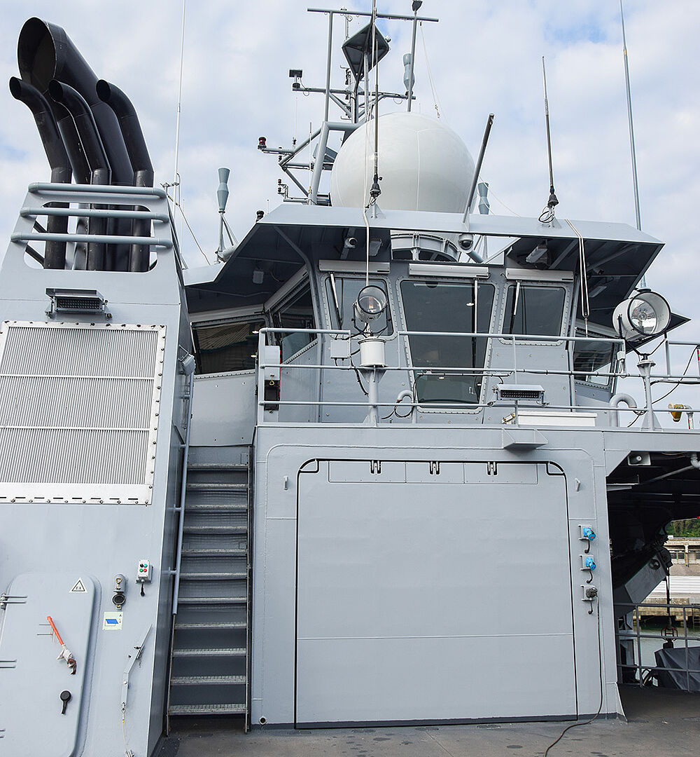

La passerelle des POM peut aussi avoir son lot de critiques ( j’en ai fait sur les échappements ) sachant que,  hors réglementaire , tout est pesé dans le compromis.
