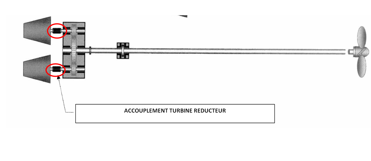

coté lignes d'arbres
"Ces travaux sur les lignes d’arbres seront d’autant plus importants que le porte-avions britanniques HMS Prince of Wales est immobilisé depuis maintenant plusieurs mois en raison justement d’une avarie à ce niveau [une rupture d’un accouplement SKF, ndlr]. Or, par le passé, le Charles de Gaulle a connu une mésaventure du même ordre. En 2009, il était en effet apparu que deux pièces d’accouplement reliant deux des quatre turbines à leurs lignes d’arbres s’étaient révélées anormalement usées"
Mésaventure du même ordre ??
L'accouplement délignable à dentures CdG objet de l'avarie de 2009 , n'a absolument rien à voir avec la rupture d'un SKF ,  rien !
Lors des IPER on démonte toujours les lignes d'arbres pour en autre vérifier l'état des chemise et des coussinets des paliers immergés , et si trop de jeu on change les douelles

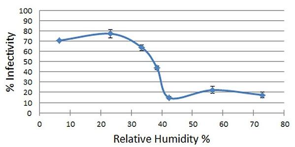

"Nu" ou "enveloppé" fait référence de la présence ou non d'une membrane (la même que celle de nos cellules) autour de la capside (la particule viral). Un virus nu est beaucoup résistant en dehors de corps avec une capacité d'infection plus faible. Tandis qu'un virus enveloppé est très fragile dans un environnement extérieur mais très infectieux.
Après je pensais, sans grande conviction, que c'était l'inverse pour la résistance en fonction de l'hygrométrie. Mais ça ne change pas que c'est un facteur très important dans se genre de considération
Un graphique qui rapporte indirectement l'impact de l'humidité relative sur les virus (l'infectiosité est rapportée en fonction de l'humidité relative de l'environnement)
