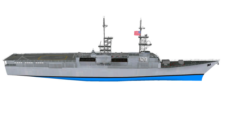

Aussi, le meilleur design pour un croiseur porte-drone ne serait-il pas celui prévu par Reuven Leopold avec un hangar à bâbord du flydeck ?
183123-d69f9380c728dfa08a9d2fae1d7a2cc2.
Ici la   version de moins de 10000t :
http://pds29.cafe.hanmail.net/download.php?location=/26/data/44e/a6/44ea66585a25a&type=&regdt=20060820185921&dncnt=N
Si on lance de petit ucav de 7 m d'envergure une piste d'une dizaine de mètres suffit.
Il faudrait juste une piste oblique inversée se terminant en skyjump à la pompe du croiseur.

Il a dessiné un projet en fonction de ce descriptif. On est donc sur un Croiseur Porte-Drones de 9.000 tonnes.
Le dessin de @Jacqmartprésente un croiseur avec un creux assez prononcé car il a repris (par commodité je pense) des éléments du Porte-drones qu'il est en train de dessiner (et qui possède au moins un ascenseur déporté, ce qui oblige à disposer d'un creux important). Hormis cela, c'est très fidèle à mon descriptif. Il y a même du mieux par rapport à mon esquisse car son Croiseur est armé. Et puis, il y a le savoir-faire du dessinateur.
@hadrielTu n'a pas de X47 A, mais tu as un Valkyrie de dessiner. Si la forme n'est pas la même, la dimension est similaire.
@jean-françois, la dimension de l'ascenseur est un compromis permettant de faire entrer dans le hangar:
  • en largeur, un drone d'une envergure de près de 10 mètres sans ailes repliables
  • en longueur, un hélicoptère de 10 tonnes
Non je n'ai pas repris mon dessin du Duperré, j'ai placé le pont au niveau du hangar d'une FREMM sur une page planche donc. Pour moi le X47-B fait 11,63 m de longueur pour 18,92 m, vs Valkyrie 9,14 m  en longueur et 8,23 m d'envergure, ce n'est pas pareil donc !
Le jeu continue avec une autre esquisse inversée... :rolleyes:
Modifié par Jacqmart
En réfléchissant sur mon dessin, pas possible d'avoir une piste oblique vers tribord, car que fait-on des échappements des DA et, surtout de la TàG avec des volumes énormes ? Impossible de placer des coudes et des longueurs de collecteur le long du hangar, donc j'ai abandonné, si cela avait un nucléaire on aurait pu l'envisager.
Maintenant en mettant un pont de 120 m mais incliné à cela donne ceci, le drone Valkyrie est mieux dessiné aussi grâce à la fiche technique de Krakos ! Mais quel porte à faux à bâbord :
Bref pas la panacée non plus ! Je vous abandonne pour le WE et aussi pour finir mon projet Habakkuk en coupes !!
