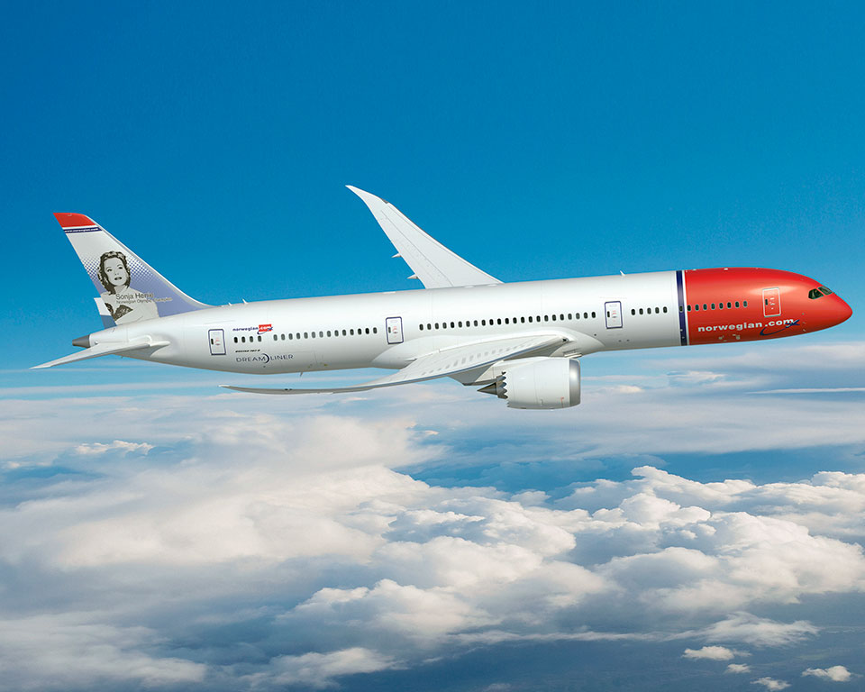

Boeing 787 Dreamliner.
J'ai l'impression que la silhouette du 787 le fait paraître plus petit qu'il ne l'est réellement.
Je crois qu'un peu comme l'A350 ces avions ont de plus gros réacteurs, plus gros hublots etc. Il ont du coup une apparence plus trapue. C'est un peu comme si tu regardes un A330 et un B707 séparément. tu n'as pas forcément l'impression qu'il y a une grosse différence de taille mais si tu les met cote à cote l'A330 est vraiment plus gros.
