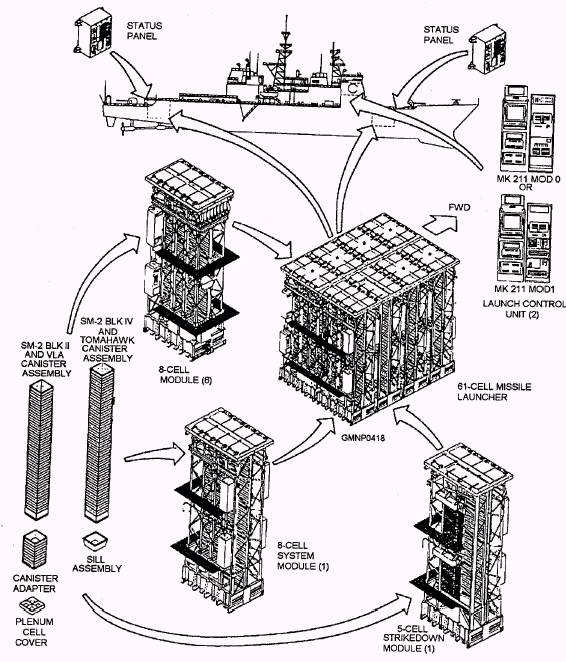

D'après ce doc, le mk41 n'est pas complétement polyvalent non plus je pense.
Il utiliserait des "adapters" donc des extensions de containers pour avoir la bonne longueur.
Vu qu'ils sont listés et leur masse évalués avec celles des containers et missiles, ces adapteurs ne font pas partis nativement du VLS.
https://man.fas.org/dod-101/sys/ship/weaps/mk41-strike.pdf
Je ne vois pas pourquoi on ne pourrait pas faire la même chose avec le SYLVER.
On les voit bien sur ce schéma :
http://www.tpub.com/gunners/12443_files/image908.jpg
il y a 9 minutes, Deres a dit :
Peut importe la solution technique envisagée (adapteurs ou pas), le Mk41 reste une solution polyvalente adaptée pour une multitude d'armes. Ce n'est pas le cas pour nos propres solutions:
