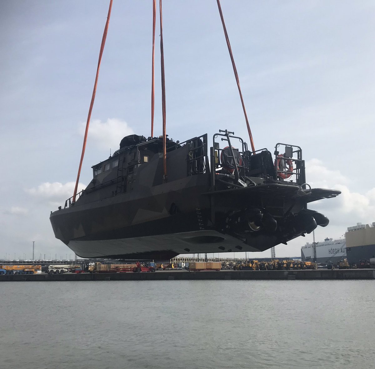

Les dessous d'un CB 90
Avec une quille centrale faisant office de plan mince stab de cap ou d'échouage ?  , des grosses prises d'eau WJ carénées en effet de sillage et des petites en pitot pour gaver en dynamique
On a des plans ou vues plus précises de cette carène ?

Sur cette photo, il n'y a pas de semelle ?
EDIT; Je crois que la photo de armen montre un Jehu finlandais alors que celle ci montre un CB-90.
Modifié par Umbria
il y a une heure, Umbria a dit :
Quelle photo d'Armen?   Tu sais , il y a plusieurs variantes de CB.
Mais, tu dois avoir raison, sur la première  photo c'est possible que ce soit un Jehu.  Disons un cousin germain du CB 90 :biggrin:
oui, on doit parler de la même photo.
Pourquoi n'y a t'il pas de semelle sur le CB-90, alors qu'il est spécifiquement conçu pour l'amphibie ?
