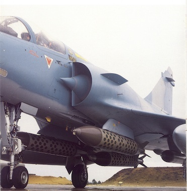

et des roquettes c'est possible ?
Modifié par LBP
Hum, comme dirait l'autre, c'est spécial la roquette sur avion de combat quand même!
Le tir roquette précis ne se maîtrise pas en deux coups de cuillère à pot.
L'avion reste en ligne droite en direction de cible relativement longtemps pendant la phase d'approche/visée.
Le dégagement est près du sol et proche de la cible.
A part la Zuni, je connais pas de roquettes bien destructrice.
Je me dits que dans un avenir pas si lointain, on risque quand même de voir ressortir des manpads récupérés ici ou là.
Je ne vois pas l'armée de l'air revenir à ça...sauf si on développe une roquette guidée pour nos 2000 ou nos Rafale.
Et là, faudra voir son prix par rapport une son équivalent destructeur en MK-82...

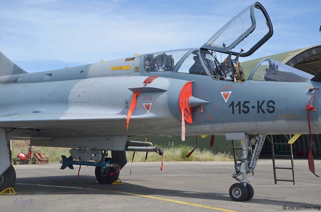

Nonon, tous les M2000 (D, N, C, B ), à part le -5F,  peuvent tirer la Mk 82 lisse.
Les 2000C/B s'entrainent même à tirer de l'armement guidé laser :
Modifié par Oxcart

mais ne pourrait on pas utilisé des bombes à fléchettes ou à billes qui elles ne sont pas interdites car inertes? Une volée de grosses fléchettes ça peu nettoyer une vaste zone et mettre HS des 4x4. Un peu comme les roquette de 68 mais avec plus de fléchettes, plus grosses.
Autant utiliser des rocket. Elle existe déjà depuis des lustre, les rocket de 100mm ou de 127mm pour avion ... on doit encore en avoir encore quelques une en stock a une époque c'était tiré sous super étendard il me semble, et surement sous les jaguar.
Même s'il est possible de fabriquer des bomblets très fiables, leur usage par la France poserait problème au niveau du public vu les campagnes anti sous munition (sans compter le prix).
Une bombe permettrait un plus gros emport en fléchettes, la charge utile d'un rocket étant plus faible (environ 10 kg pour une 127 mm).
