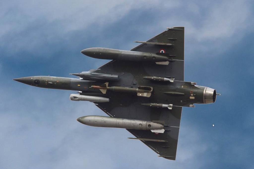

http://www.opex360.com/2020/03/01/destinee-au-mirage-2000d-la-nacelle-canon-cc422-a-passe-ses-derniers-essais-avec-succes/
Destinée au Mirage 2000D, la nacelle « canon » CC422 a passé ses derniers essais avec succès
... Actuellement, seuls les Rafale et les Mirage 2000-5/C disposent d’une capacité canon. Les Mirage 2000D, dont la mission est pourtant l’appui au sol et le bombardement, en sont en effet dépourvus.. il a été décidé d’équiper 55 Mirage 2000D d’une nacelle « canon » à la faveur de leur modernisation . Restait donc à voir le modèle qui pourrait convenir... Le choix s’est porté sur le pod canon CC422, version dérivée [et raccourcie] du CC420 de 30 mm qu’emportaient les Mirage F1B. Dans les nouvelles configuration d’emports du Mirage 2000D « rénové », il se situera à l’avant gauche du fuselage. Mais encore fallait-il valider les capacités de cette arme. Ce qui vient d’être fait, selon Dassault Aviation.... « le pod de pré-série a été installé sous le Mirage 2000D 607 » pour des tirs au sol effectués quelques semaines plus tard. Ces derniers ont « permis de valider le fonctionnement en chaîne complète et de déterminer la précision de tir CC422 », ajoute-t-on.   La dernière phase des essais a eu lieu en novembre 2019, avec des tirs en vol. Concluants, ils ont validé l’intégration de ce pod canon sous Mirage 2000D.... Pour rappel, la rénovation à mi-vie de ces 55 Mirage 2000D vise également à moderniser leur avionique ainsi que leur système d’arme, à traiter leurs obsolescences et à leur permettre d’emporter des missiles air-air Mica IR [infrarouge] en remplacement des Magic 2.
C'est quoi l'emport rouge à droite? Un lest ou un emport fictif destiné à émuler la présence de quelque chose d'autre qui aurait servi durant les tests?
Je note également le développement d'un pylône spécifique pour le pod CC422.
il y a 9 minutes, Patrick a dit :
C'est le pod d'une cible tractée
il y a 18 minutes, Bechar06 a dit :
Peux tu préciser pour cette photo :  Essai récents ( Canon, Pod ) ou présentation "marketing" ?   Source ?   Configuration d'opération ou de démo ?
C'est une des configurations ops principales pour le RMV standard Barkhane par exemple.
On se focalise (une fois encore !) sur le canon MAIS la principale nouveauté du système d'arme du RMV c'est que désormais l'avion peut emporter et délivrer durant la même mission plus d'un type d'armement air sol ici une AGL ET des bombes lisses avant ce n'était PAS possible c'était soit l'un soit l'autre me demandez pas pourquoi ni comment (enfin on s'en doute le système de gestion de mission a évolué) c'était comme çà.
