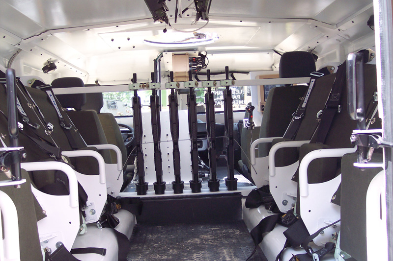

l'intérieur d'un Sherpa 3A en version 2+2+6

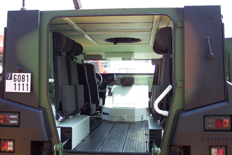

l'intérieur d'un PVP XL en version 2+2+4
Désolé de mimiser dans votre discussion mais et le confort, par ce qu'a voir les sièges du PVL qui ne me semble pas être suspendus ...... ?
Je pense qu'il ne faut pas ce limiter au nombre des sièges mais par l'espace individuel (bagages compris).
Et puis j'ai tendance à préférer d'avoir tout dans le véhicule plutôt qu'a dispacher le tout sur deux ou trois véhicules, comment faire si celui qui porte le matos tombe en panne ?
Je me dis aussi qu'un VBRM pourait être plus solide et fiable que plusieurs véhicules moins cher.
Et puis multiplier le nombre de véhicules c'est aussi augmenter l'espace qu'occupe ce plus grand nombre vehicules et doit compliquer les maneuvres, ce qui doit posser problèmes.
Il me semble qu'il est prévu deux véhicules, un véhicle "lourd" blindé le VBMR et un léger, donc j'ai du mal à suivre votre discussion.
Le Sherpa a l'air nettement plus grand !
En fait le Sherpa est plus long il fait au moins 60cm de plus que le PVP XL. D'ou ma volonté XXLisé le PVP pour gagné les deux place en plus, ou le volume équivalent. Le PVP lui par contre est 20 ou 30cm plus large, notez les coffre derriere les dossier des siege arriere, que le Sherpa n'a pas.
par contre je verrais plutôt un véhicule à l'avant retravaillé pour une configuration 1+2 (comme sur le Crab) au lieu du 2+2. Le pilote au centre aurait une meilleure perception de son environnement ce qui facilitera sa conduite...
Ca n'est pas possible a cause de l’architecture mécanique qui fait passer l'énorme tunnel de transmission en plein milieu du rang 1.
Pas sur que le PVP XL soit vraiment plus large, car l'espace entre les 2 rangées est plus étroit que sur le Sherpa.
La configuration présentée était celle retenue par la Gendarmerie, pour des pax en tenue MO complète, d'où la nécessité d'espace entre les rangées.

Question largeur :
Ce qui est intéressant de voir sur l'image mise par Froggy, c'est le nombre de Rails de fixation au sol :
Il y a 4 rails médians .
Sur le PVP XL, les espaces bordant ces 4 rails ont disparu car ils sont utilisés pour la rampe
Si on regarde maintenant le PVP Police qui n'est que le PVP APC adapté au matos des FO, on retrouve les 4 rails médians avec les espaces latéraux
2011.293%20(103).sd_panhard-pvp-police.j
http://1.1.1.2/bmi/www.phototheque.servir-et-defendre.com/industriels/panhard/2011.293%20(103).sd_panhard-pvp-police.jpg ou encore sur ce dessin, on voit bien les 4 rails médians avec 2 demi-espaces sur les côtés :
Ne vous semble-ils pas que la largueur à l'intérieur du PVP APC est très proche voir égale à celle du PVP XL pourtant élu sur ce Forum comme compatible comme VTT Léger ???
Autre élément intéressant :
Sur le PVP Police , on voit réapparaître le siège arrière droit qui semble aller beaucoup en arrière que l'assise du strapontin du siège de la rangée d'en face .
Ceci pour de demander si l'espace 3x2 du PVP APC est tellement différent que celui dévolu au 3x2 dans la version XL ???
Modifié par BPCs

- Dans le PVP police que tu présente, il n'y a que 4 siege a l'arriere face a face. Les siege sont adossé a la caisse, et les assise sur les passage de roue. Il y aussi un seul rang face a la route. Donc un aménagement 2/4.
- Dans le PVP XL, en aménagement 2/3/4. Les 6 siège face a face a l’arrière, disposent derrière leur dossier de GROOOOOOOSSS coffre de près de 30cm de profondeur, de plus les sièges ne sont pas sur les passage de roue.
La config du PVP XL avec un bel espace derrière les dossiers et les assise pas collé sur les passage de roue est bien plus "sûr" que la solution du PVP. Tout ça en plus d'aménager de gros volume de chargement pour le matériel au dos des sièges de la meme manière que le VBCI.
Non  en fait il y  3 siège à l'arrière de chaque côté
l'image que j'avais mise était celle-ci :
: on voit mieux sur cette photo :
http://www.phototheque.servir-et-defendre.com/industriels/panhard/pvp-police/2012.165%20(87).sd_panhard-pvp-police.jpg
2012.165%20(87).sd_panhard-pvp-police.jp ou sur celle-ci : 2012.165%20(92).sd_panhard-pvp-police.jp
