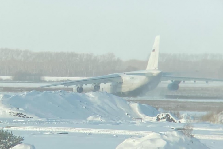

Un An-124 de Volga Dnepr (RA-82042, construit en 1991) a eu un de ses moteurs qui a explosé au décollage à Novisibirsk. L'équipage a réussi à atterrir sur la piste mais le train d'atterrissage s'est affaissé et il s'est arrêté après avoir dépassé la piste. Pas de blessés, mais de gros dégâts structurels :
https://mentourpilot.com/antonov-an-124-suffers-uncontained-engine-failure/?

Modifié par collectionneur
il y a 10 minutes, collectionneur a dit :
@Kiriyama Vue les ailes disloqués, j'en doute. L'avion a 29 ans déjà, cela serait il rentable ?
Pour les AN124, une bonne partie de la flotte est restée presque sans voler depuis la fin de la guerre froide. Pour l'importance de l'avion, je pense que ça dépend donc du nombre d'heure de vol qu'il a fait et non juste de son age.
