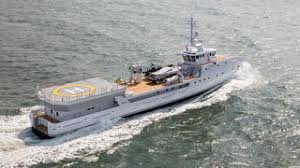

Le game changer : la nouvelle version navire de soutien de Yacht un peu plus longue que le Garçon lequel avait donné les OPv emiratis de 66m
L'intérêt de la série étant l'helipad compatible dauphin avec hangar dessous

  Le 04/01/2018 à 21:19, Bechar06 a dit :
Lequel ??   Parce que  le "Game Changer" on dirait une plateforme pétrolière, guère mieux profilée !
Expand
Il parle de l'arialah :
D'ailleurs avec 67 m de long et 11 m de Bau, cet OPV donne une idée de ce que pourrait être un PLG ayant bénéficié d'une croissance Homothétique pour produire le PLOM
