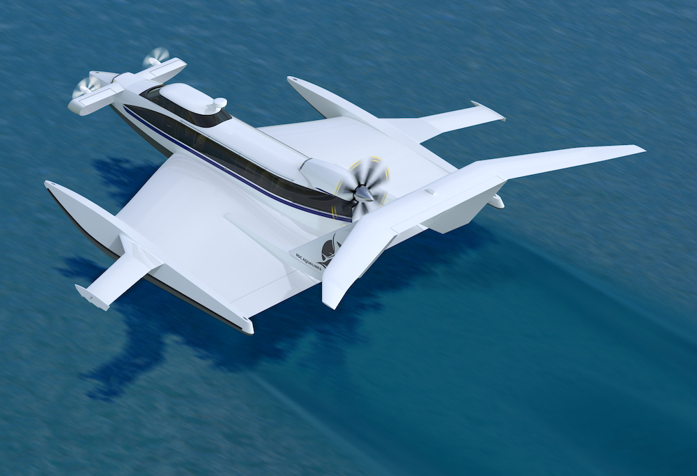

@Duralex si tu te reconnecte, @mudrets @BPCs
Peut-être des Ekranoplan sur les côtes françaises en 2024 ! C'est le pari fou d'un russe qui s'est installé dans le pays basque
https://www.aerobuzz.fr/industrie/aqualines-projette-de-construire-ses-ekranoplan-au-pays-basque/
