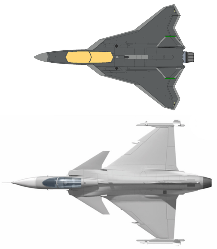

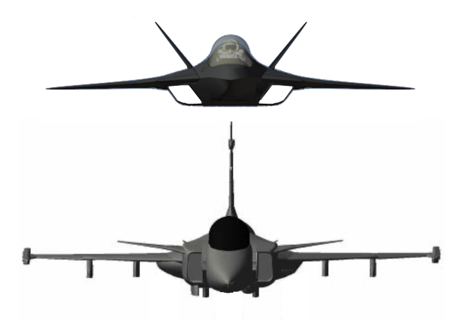

  10. Je rajoute une vue avant et une comparaison intéressante au Gripen.
    La coupe transversale fait ~83% d'un Gripen et la surface portante ~73% d'un Gripen, soit très grossièrement, en multipliant les deux, 60% la masse d'un Gripen. Ca tombe bien, je retrouve ce même facteur de 60% dans mon estimation de la masse à vide (4.2t vs. 6.8t) et la poussée moteur (M88 sans PC avec 50-55kN vs. F404/RM12 avec 80.5kN).

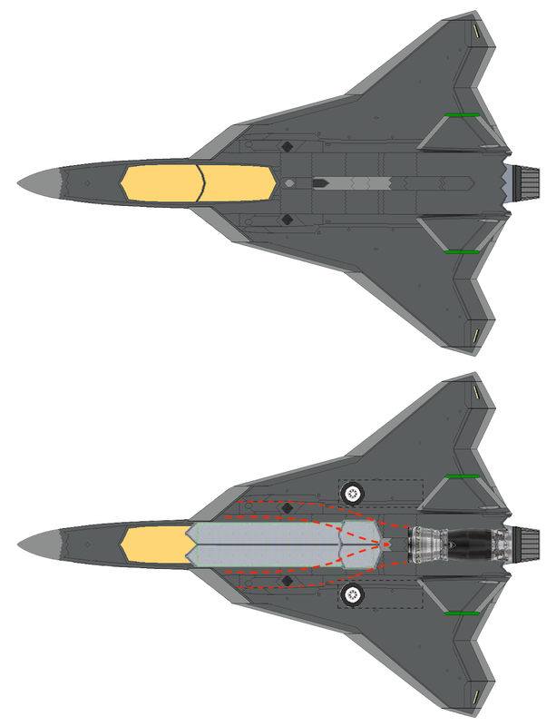

    Pour donner une l'idée de l'arrangement interne... on voit qu'il n'est pas facile de caser une soute sur un avion aussi petit, meme de taille modeste (volume ~1,300L pour emporter 2x Meteor ou 3x Mica ou 6x Smartglider 125kg). De meme, l'emport en carburant serait relativement contraint, optimisé pour un rayon d'action de ~500 nautiques (1000km), donc le concept d'emploi serait dépendant d'un ravitaillement en vol pour toute mission de pénétration au dela de ~500nm.
