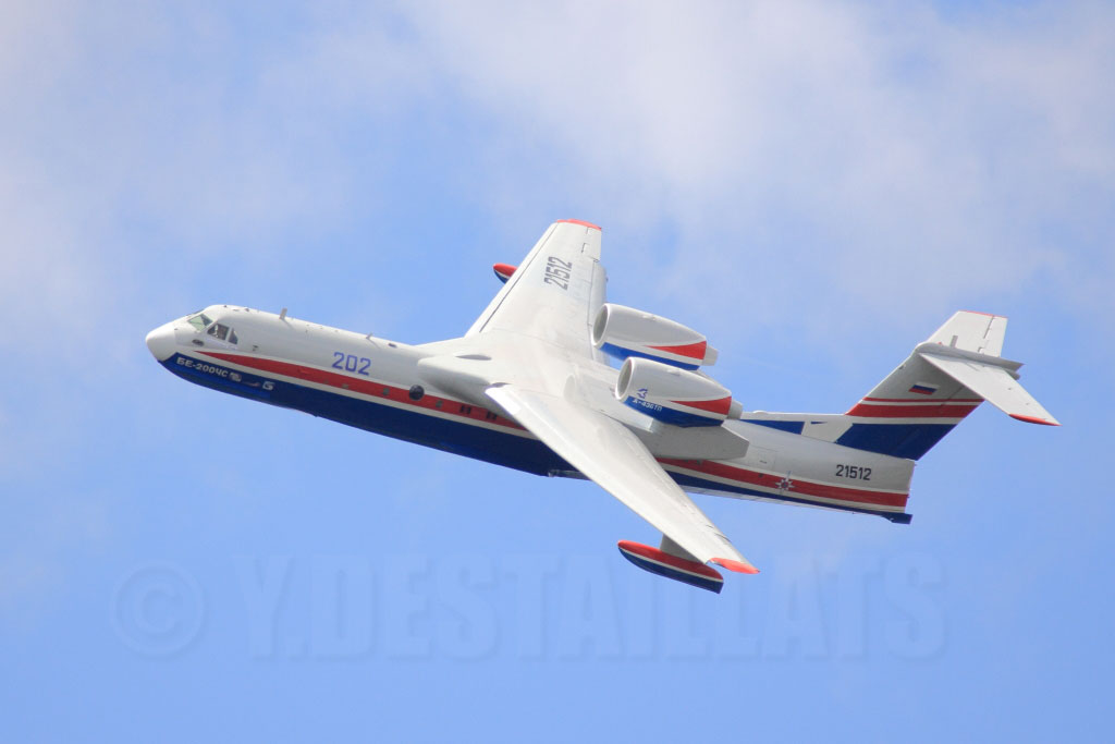

aviapics Posté(e) le 26 août 2011 Share Posté(e) le 26 août 2011 http://www.laprovence.com/actu/region-en-direct/la-france-prete-a-acheter-le-bombardier-deau-beriev-en-essai-a-marignane La France prête à acheter le bombardier d'eau Beriev, en essai à Marignane Publié le mardi 23 août 2011 à 10H57 Viktor Kobzev, directeur général de l'avionneur russe Beriev, a indiqué hier que la France était intéressée par l'achat de bombardiers d'eau de type Be-200 et qu'elle pourrait prochainement signer un contrat d'acquisition pour cet appareil. "Le premier lot se composera de 2 à 4 appareils, a indiqué Viktor Kobzev à l'agence de presse russe Interfax, et en principe, si tout va bien, nous pouvons compter sur la livraison de 12 à 15 appareils", a-t-il ajouté. Présenté en juin au salon aéronautique du Bourget, un exemplaire du Beriev Be-200 est en test sur la base aérienne de la Sécurité civile, à Marignane, depuis le début du mois de juillet. Le ministère de l'Intérieur, qui gère la flotte de bombardiers d'eau français, n'a pas confirmé cette information. Lien vers le commentaire Partager sur d’autres sites More sharing options...

Bruno Posté(e) le 31 août 2011 Share Posté(e) le 31 août 2011 Avec 12m3 d'eau dans la soute le Be200 présente une capacité intéressante. Par rapport à ce qui est précisé dans l'article de Corse Matin mis en lien page précédente (nécessité de remplacer 9 Trackers d'ici 2015), ça veut dire que si on veut des Be200 opérationnels pour l'été 2015, et qu'ils soient motorisés par des Sam146, il faut les commander avant l'été 2012 (le temps que Beriev intègre les nouveaux moteurs, fassent des essais de cette nouvelle version et la fasse certifier).Donc ça peut permettre au gouvernement actuel de faire un bon geste pour l'environnement et le service public anti-incendie avant de probablement passer la main, ou au contraire s'ils veulent à tout prix refiler cette indispensable dépense au gouvernement suivant, un premier bon geste pour l'équipe qui sortira des urnes en mai 2012 ...Enfin quand je parle de "dépense", préserver ses forêts et autres espaces verts c'est surtout un investissement sur l'avenir (préservation des recettes futures liées au tourisme et à l'exploitation du bois).Ceci dit il n'y avait pas un problème d'efficacité du Be200 par rapport au bon vieux CL415 ?? (A§C avait évoqué il y a 2 ans des essais conduits je crois par les grecs montrant que s'il embarque 2 fois plus d'eau qu'un CL415 il mettait 3 fois plus de temps à faire ses rotations entre la zone de recharge et la zone d'incendie, d'où au final une moindre efficacité) Lien vers le commentaire Partager sur d’autres sites More sharing options...
BPCs Posté(e) le 31 août 2011 Share Posté(e) le 31 août 2011 on pourrait très bien signer le contrat avec une demande de motorisation alternative A un moment moment EADS devait s'occuper de la certification européenne avec une motorisation RR ? Lien vers le commentaire Partager sur d’autres sites More sharing options...
aviapics Posté(e) le 31 août 2011 Share Posté(e) le 31 août 2011 Ceci dit il n'y avait pas un problème d'efficacité du Be200 par rapport au bon vieux CL415 ?? (A§C avait évoqué il y a 2 ans des essais conduits je crois par les grecs montrant que s'il embarque 2 fois plus d'eau qu'un CL415 il mettait 3 fois plus de temps à faire ses rotations entre la zone de recharge et la zone d'incendie, d'où au final une moindre efficacité) Euhhh... il est plus rapide alors ca m'etonne un peu. Je m'inquiete plus de sa capacite a evoluer dans des environnements plus serres (vallees) ou a ecoper sur des plans d'eau courts. Lien vers le commentaire Partager sur d’autres sites More sharing options...
seb24 Posté(e) le 31 août 2011 Share Posté(e) le 31 août 2011 Je m'inquiete plus de sa capacite a evoluer dans des environnements plus serres (vallees) ou a ecoper sur des plans d'eau courts. Il me semble que c'était la critique principale. Lien vers le commentaire Partager sur d’autres sites More sharing options...
Arka_Voltchek Posté(e) le 31 août 2011 Share Posté(e) le 31 août 2011 Dans certains environnements c'était un gros problème (là où les plans d'eau utilisé sont des lacs) mais en France où nos appareils pompent de toute façon dans la méditerranée ça avait été considéré comme sans réelle importance. Lien vers le commentaire Partager sur d’autres sites More sharing options...
MH Posté(e) le 31 août 2011 Share Posté(e) le 31 août 2011 Il est écris dans A&C qu'une motorisation avec des SaM146 (de même poussé, produit en partie en France et certifié en Europe) est envisagée pour les appareils français. Lors du Bourget, mon observation personnelle (qui vaut ce qu’elle vaut) est que l’appareil évoluait lentement alors que le pilote tirait beaucoup sur les moteurs laissant une impression flagrante de sous-motorisation. Par contre le Sam146 est effectivement dans les 7-8 tonnes comme le Progress D-436 je ne vois pas trop ce qu’il apporterait de plus sur le plan opérationnel (fiabilité ?). Le BR715 monte jusqu'à 9,5 tonnes lui. Lien vers le commentaire Partager sur d’autres sites More sharing options...
Arka_Voltchek Posté(e) le 31 août 2011 Share Posté(e) le 31 août 2011 Par contre le Sam146 est effectivement dans les 7-8 tonnes comme le Progress D-436 je ne vois pas trop ce qu’il apporterait de plus sur le plan opérationnel (fiabilité ?). Il apporte le fait d'être certifié en Europe. Et comme il a la même poussée, les études d'adaptation peuvent être limitées au minimum. Lien vers le commentaire Partager sur d’autres sites More sharing options...
MH Posté(e) le 31 août 2011 Share Posté(e) le 31 août 2011 Si les moteurs Progress sont fiables on pourrait peut être se contenter d’une dérogation. Ce serait plus simple non ? Lien vers le commentaire Partager sur d’autres sites More sharing options...
g4lly Posté(e) le 31 août 2011 Share Posté(e) le 31 août 2011 Dans certains environnements c'était un gros problème (là où les plans d'eau utilisé sont des lacs) mais en France où nos appareils pompent de toute façon dans la méditerranée ça avait été considéré comme sans réelle importance. De plus le Bd-200 ne serait qu'un complément de la flotte canadair ... les canadair continuant a œuvrer dans les endroits resserrés et les BE-200 la ou il y a besoin de beaucoup d'eau. Lien vers le commentaire Partager sur d’autres sites More sharing options...
Arka_Voltchek Posté(e) le 31 août 2011 Share Posté(e) le 31 août 2011 Les moteurs ne sont pas fiables, justement. Ils coutent également bonbon en entretien et sont des ogres en carburant.D'où l'idée de les remplacer par des SaM146 bien plus récentsEdit : Au passage, le SaM146 a l'avantage d'être plus compact Lien vers le commentaire Partager sur d’autres sites More sharing options...
penaratahiti Posté(e) le 31 août 2011 Share Posté(e) le 31 août 2011 Dans certains environnements c'était un gros problème (là où les plans d'eau utilisé sont des lacs) mais en France où nos appareils pompent de toute façon dans la méditerranée ça avait été considéré comme sans réelle importance. il y a des essais en cours sur le fameux lac de Sainte-Croix (des vidéos sur Youtube), et sur le lac de Saint-Etienne-Cantalès (entre autres ?) : Les CL415 n'écopent pas qu'en mer, le Lac de Sainte-Croix est très couramment utilisé, le Rhône dans ses portions larges également. Lien vers le commentaire Partager sur d’autres sites More sharing options...
