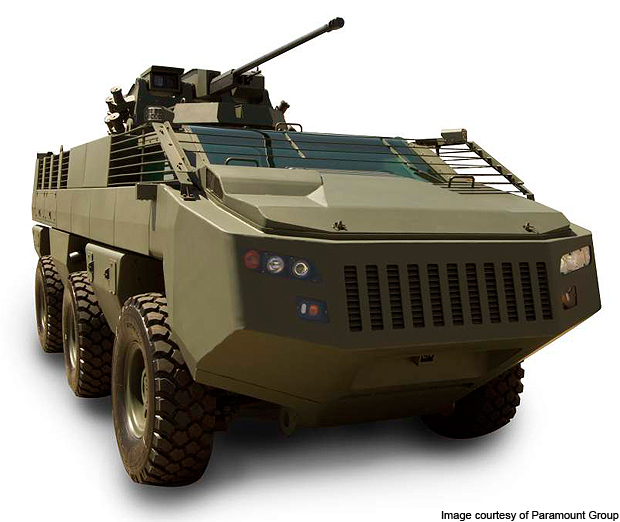

Le groupe Sud-Africain Paramount élargit sa gamme de blindé après le Marauder et le Matador, voici le nouveau 6x6 Mbombe.
http://www.paramountgroup.biz/uploads/assets/files/Products/Mbombe%20Vers3%20Landscape%20Sep10.pdf
Dont voici les spécificités.

J'ai regardé le Mbombé d'un peu plus près, et l'engin semble bien intéressant, là aussi un candidat pour le VBMR (même si il n'y a qu'une chance sur mille).
Quelques questions :
1° Quelqu'un a-t-il une idée sur ces "technologies révolutionnaires" qui permettent à ce véhicule d'avoir une protection IED efficace sans plancher en V
2° Selon les clichés et photos dispo, on dirait bien que le Mbombé à un design comme le VAB, c-a-d avec un compartiment moteur entre le conducteur et le compartiment de combat à l'arrière.

Tu n'as pas du faire beaucoup d'efforts  =) il te suffit de prendre n'importe quel moteur de recherche et taper MBOMBE ou l'industriel qui produit et le vend Paramount AAD dont voici son compte YouTube http://www.youtube.com/user/ParamountAAD on peut y voir toute la gamme terrestre et aérienne.
Ici la présentation du Mbombe en 6x6
http-~~-//www.youtube.com/watch?v=Xho0vRTt5Cw
