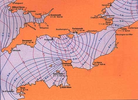

Vous pensez qu'une erreur de calcul des marées est possible ?
Horaires-des-mar%C3%A9es-pour-Baltimore-
Une erreur de prise en compte des marées est possible surtout avec l'amplitude que tu donnes

Euh… ça me parait juste hallucinant l'amplitude de ce graphe. Es-tu sur que ce ne serai pas plutôt de pieds (ft) que des mètres ?
https://tidesandcurrents.noaa.gov/noaatidepredictions.html?id=8574680&legacy=1
L'amplitude proposée par ce site américain est plus proche de 0,8 ft ce qui me parait beaucoup plus probable pour un port…

C'est en effet une erreur de ma part :tongue:.
Mes excuses.
J'ai tapé Baltimore, Marées, et je suis tombé là :
https://fr.tideschart.com/Ireland/Munster/County-Cork/Baltimore/
En Irlande... :bloblaugh:
Sur le site de la NOAA, c'est en effet plutôt de l'ordre de 30 ou 40 cm.
https://tidesandcurrents.noaa.gov/stationhome.html?id=8574680&units=metric
Après, et ça n'excuse pas totalement mon erreur j'en conviens, car j'aurais du me rappeler que sur la côte Est il y a moins de marée que chez nous...
MjAxOTA5OGE1ZDEwZTI4NjNhM2M1ZWU2MTc3MzA5
Mais, Brest / St Malo / Cherbourg c'est 5m/7m/10m (!) de marée. Et c'est quand même des ports. Donc c'était pas complètement déconnant.
Bref. Ce n'est surement pas la bonne hypothèse pour cet accident.

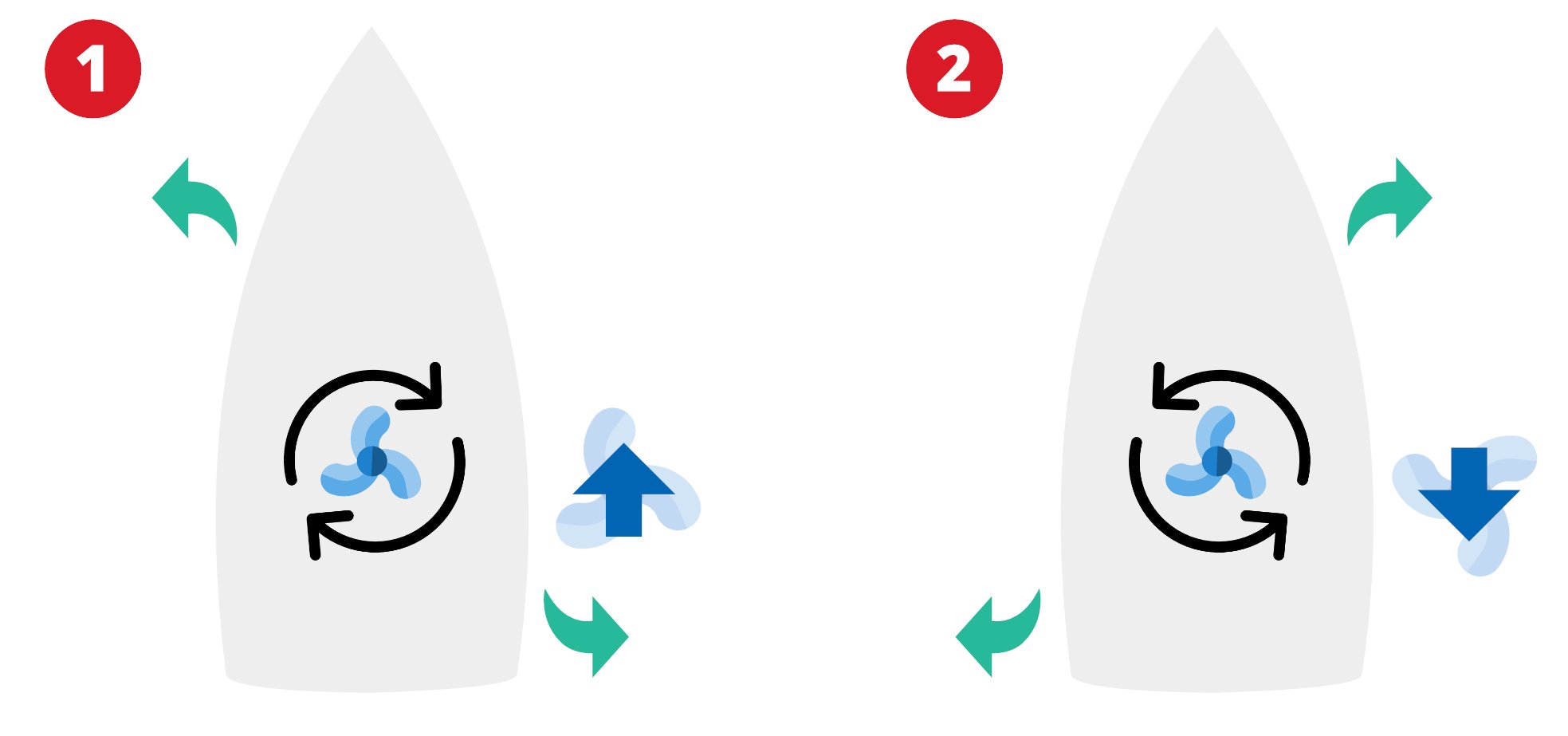

… Il explique que le navire a perdu au moins 2 fois sa propulsion … Après la première perte, il récupère la barre et c'est en voulant faire marche AR - hélas à faible vitesse - que le mouvement de l'hélice a fait pivoter la proue vers la pile !
Avec une seule hélice avec un "pas à droite", en marche avant, les filets d'eau ont tendance à attirer l'arrière vers la droite. Mais quand on bat en arrière très fort (vous allez comprendre ensuite), le cul part à gauche, et l'avant du navire vers la droite.
