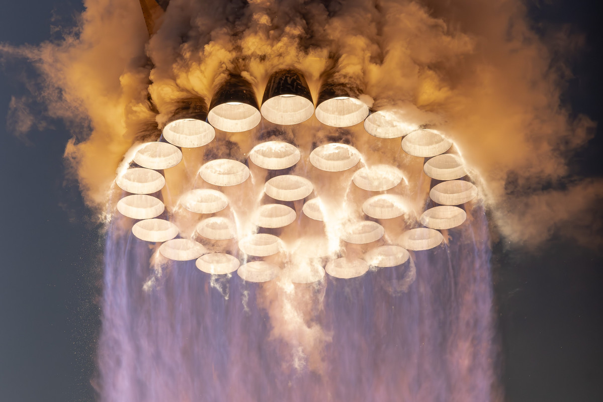

Sur cette vidéo, on voit très bien la fantastique longueur de la plume du Booster. Phénoménal !

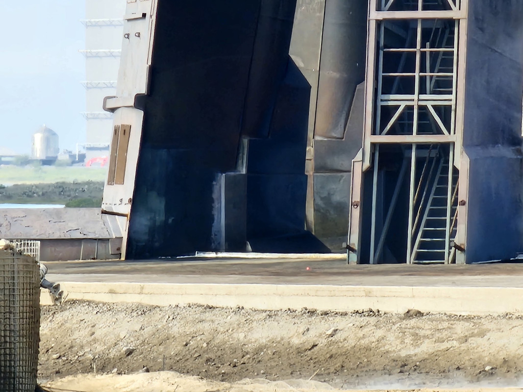

L’état du Pad - pas de doutes, le béton et l’acier sont toujours là :

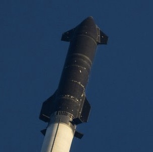

Si Starship n’avait pas été détruit lors de l’arrêt de ses Raptor, il aurait probablement explosé lors de sa rentrée atmosphérique, avec toutes les tuiles perdues.
Encore une fois, l’approche industrielle a drastiquement changé depuis S25, donc il y a peu de risques que SpaceX se retrouve dans la même situation lors des prochains tirs (IFT-3 n’apportera pas d’enseignement, le Starship sera sans tuiles)

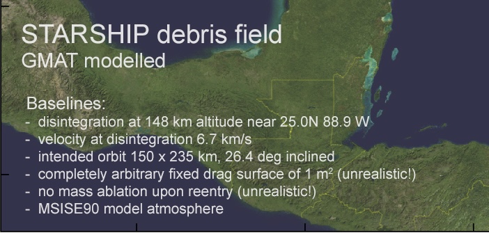

Il y a 2 heures, Titus K a dit :
F_PAg2EWwAAH9XZ?format=jpg&name=large
La personne qui fait la simulation indique bien « J'estime que le point de destruction se situe au milieu du golfe du Mexique, à proximité de 25,0 N 88,9 W, bien qu'il puisse se situer un peu plus bas que cela, plus près de Cuba et de la Floride.
[...] La carte en tête de ce billet donne une indication basée sur une tentative de modélisation quelque peu simpliste, discutée plus loin. »
Source : https://sattrackcam.blogspot.com/2023/11/where-did-starship-fragments-end-up.html
Tenir donc compte également des 2 réserves claires indiquées, qui feront potentiellement quand même une très grosse différence avec la réalité :
- les forces de frottement appliquées à une surface d’1m2 totalement arbitraire et donc irréaliste
- aucune perte de masse préalablement à la rentrée atmosphérique (là encore totalement irréaliste, et ce d’autant plus avec l’explosion qui a eu lieu)
Pour le reste, cette simulation est intéressante, et il est forcément instructif de la comparer à la réalité, ce qu’a fait d’ailleurs l’auteur à la fin de son article avec ce relevé par un radar météo :

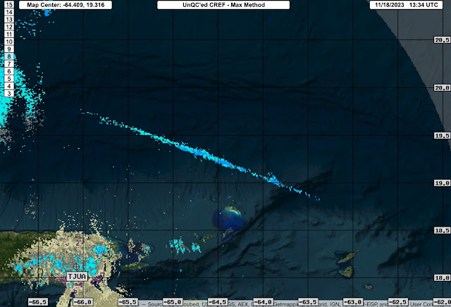

"L'image radar de la NOAA ci-dessous, réalisée par Kenneth Howard (source ce tweet de Jonathan McDowell), montre une traînée de débris radar près de Porto Rico. Il y a également des images vidéo de Porto Rico de ce qui semble être un grand vestige de Starship entrant et se brisant, voir ce tweet. Cela se situe à 800 km plus loin que les résultats du modèle, et est probablement dû à la désintégration d'une partie importante du Starship (c'est-à-dire considérablement plus grande et plus lourde que les débris que j'ai modélisés) lors de la rentrée atmosphérique."
Il est certain qu’à cette taille de second étage, l’impact sera toujours plus important qu’avec n’importe quelle capsule. On se rapproche de la Navette Spatiale quand elle s’est désintégrée.
Vidéo prise depuis Porto Rico, très possiblement d’un gros débris qui continue manifestement de se désintégrer, et qui paraît être celui capté par le radar météo NWS San Juan dans la vidéo ci-dessus :

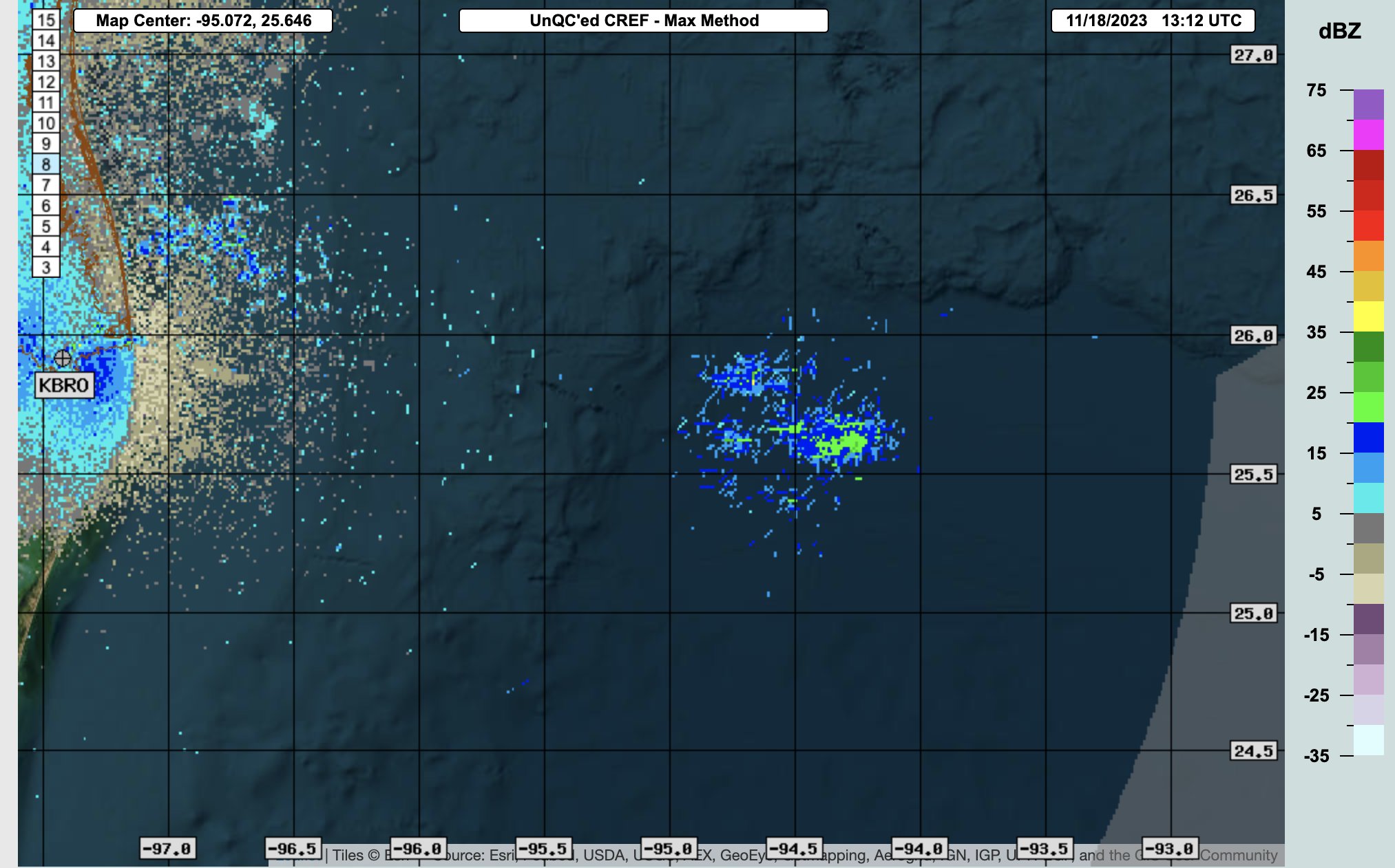

F_O1c0JWMAAyT3V?format=jpg&name=large
J’imagine qu’il s’agit du relevé pour le B9, par un radar météo aussi ?
(je préfère vraiment avoir l’explication de texte, quand un truc pareil est posté. Sinon, on a toutes les chances de comprendre largement de travers, ce qui n’apporte rien sur un tel forum).
[Edit] effectivement, c’est bien Booster 9 :

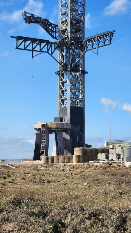

Il y a 6 heures, TarpTent a dit :
E. Musk confirme l’état du pad :

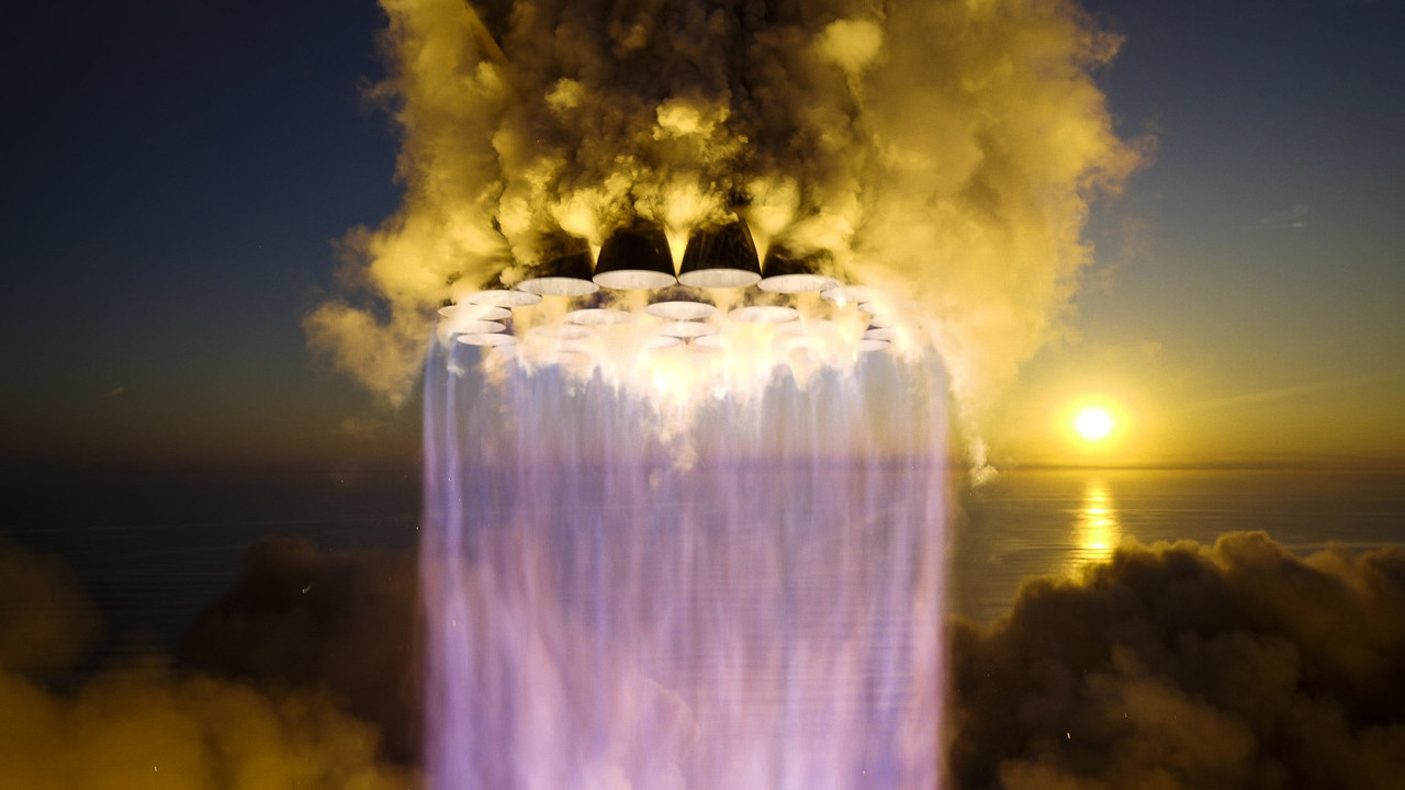

Et il nous régale d’une autre vidéo d’une superbe qualité (prise de la frontière mexicaine, j’ai l’impression) :
Les ondes de choc au pied du pad sont magnifiques, même bien après que le Starship se soit éloigné de la tour, tellement la plume est grande !
