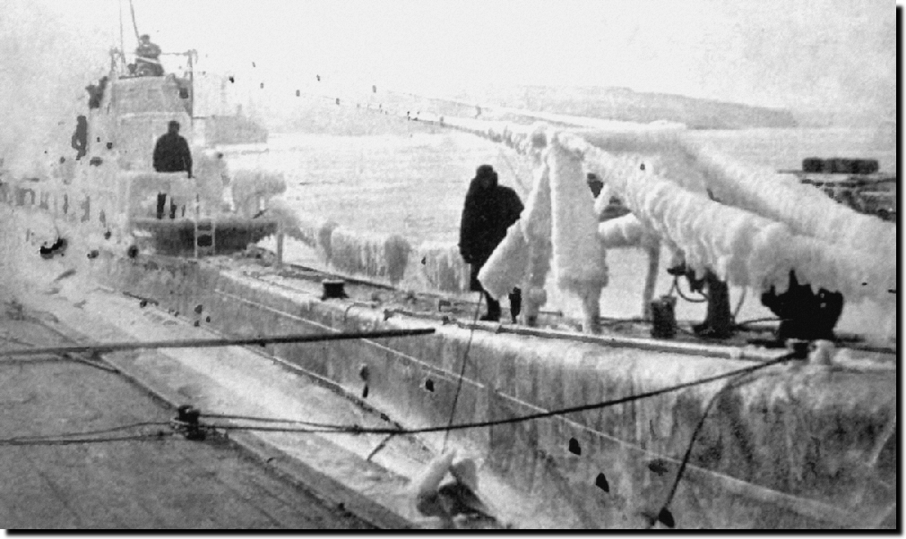

La mer à tendance à être beaucoup moins froide que l'air - l'eau de mer passe rarement vraiment sous zéro même en surface par grand froid - ... en général ça réchauffe plus que ça ne refroidi dans ces conditions.
Le "souci" c'est la prise en compte de la température comme une dynamique ... et pas comme vulgairement la température de "l'air inerte" ...
Pour le lave glace par exemple ... avec l'évaporation ajoutée à la convection forcée, on obtient un fort pompage thermodynamique, la température apparente peut alors être très inférieure à la température de l'air "inerte" qui sert de thermostat.
  Le 12/11/2021 à 00:38, g4lly a dit :
Expand
Ah bon? Quand tu auras marché sur l'eau comme moi dans le golfe de Riga...
Et le nombre d'oiseaux pris au piège par la prise quasi instantanée de la glace (canards, cygnes...)
L'idée sous-jacente est que les températures de - 40 peuvent être vite atteintes. Certes en plongée, le gel est difficile, mais en surface c'est une tout autre affaire.

  Le 12/11/2021 à 01:48, mudrets a dit :
Expand
https://seatemperature.info/fr/golfe-de-riga-temperature-de-leau-de-la-mer.html
  Le 12/11/2021 à 01:59, g4lly a dit :
Expand
Oui actuellement. Mais à Jurmala à l'hiver 95 l'épaisseur de glace était telle que l'on marchait sur l'eau jusque qu'à plus de 100 m  du rivage. Et la prise de gel avait été tellement brutale que même les vagues étaient gelées !
Maintenant avec le dérèglement climatique ...
Ceci pour dire que le - 40 peut être atteint, et que le test évoqué ci-dessus n'est pas idiot !
Modifié par mudrets
  Le 12/11/2021 à 02:02, mudrets a dit :
Expand
L'eau de mer gèle à -2°C en général ... et la baltique est peu saline ... elle doit geler dès -1.8°C.
