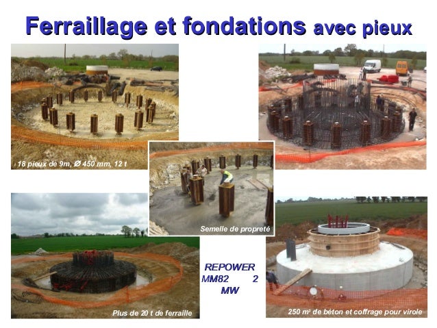

polo03 Posté(e) le 5 mai 2019 Share Posté(e) le 5 mai 2019 En plus des fondations il y a aussi le problème des pales: elles sont le plus souvent en fibre de verre et très délicates à recycler: http://www.lefigaro.fr/economie/le-scan-eco/decryptage/2019/01/29/29002-20190129ARTFIG00141-le-polluant-recyclage-des-vieilles-eoliennes-allemandes.php 1 1 2 Lien vers le commentaire Partager sur d’autres sites More sharing options...

C’est un message populaire. g4lly Posté(e) le 5 mai 2019 C’est un message populaire. Share Posté(e) le 5 mai 2019 Le massif béton qui sert de fondation est dimensionné pour l'éolienne qui l'accueille. L'espace entre les massif aussi. 10 ou 20 ans plus tard les eoliennes on toutes largement grandie. Donc tu ne peux pas réutiliser le massif. Pire les eoliennes plus grande s doivent être plus espacées donc l'emplacement des massifs change... Même le simple arrasement du massif béton n'est pas trivial... C'est un ouvrage massif monobloc très ferraillé ce qui rend la tâche laborieuse et couteuse. Ensuite la chimie du béton le rend impropre à la biocompatibilité... Donc il ne sera pas colonisé facilement pas les végétaux. Et j'ai bien peur qu'un seul mètre de terre naturelle ne suffise pas a transformer la zone en pâture. 4 1 1 Lien vers le commentaire Partager sur d’autres sites More sharing options...
Boule75 Posté(e) le 5 mai 2019 Share Posté(e) le 5 mai 2019 Il y a 2 heures, g4lly a dit : Donc tu ne peux pas réutiliser le massif. Pire les eoliennes plus grande s doivent être plus espacées donc l'emplacement des massifs change... Récupération d'un soucle sur deux plus agrandissement des massifs existant par englobement-consolidation des soclés dégradés ? Le fait que l'adduction électrique et les chemins d'accès soient déjà en place peut également être un avantage. Ou alors des éoliennes à axe vertical ? Autre question que je me pose : des éoliennes à support haubané ont-elle déjà été envisagées ? Lien vers le commentaire Partager sur d’autres sites More sharing options...
Picdelamirand-oil Posté(e) le 5 mai 2019 Share Posté(e) le 5 mai 2019 il y a 12 minutes, Boule75 a dit : Récupération d'un soucle sur deux plus agrandissement des massifs existant par englobement-consolidation des soclés dégradés ? Le fait que l'adduction électrique et les chemins d'accès soient déjà en place peut également être un avantage. Ou alors des éoliennes à axe vertical ? Autre question que je me pose : des éoliennes à support haubané ont-elle déjà été envisagées ? Pourquoi vouloir à tout prix augmenter la taille des Éoliennes? Concrètement la densité de puissance nominale installée dans un champ d'éoliennes situé dans une zone favorable est de l'ordre de 10 MW par km2, soit une production annuelle de l'ordre de 20 GW.h par km2, quelque soit la taille des éoliennes concernées (en fait cela va de 7 à 12 MW par km2). Le plus rentable c'est de réutiliser les socles sans changer la taille des Éoliennes. 2 Lien vers le commentaire Partager sur d’autres sites More sharing options...
Boule75 Posté(e) le 5 mai 2019 Share Posté(e) le 5 mai 2019 il y a 3 minutes, Picdelamirand-oil a dit : Le plus rentable c'est de réutiliser les socles sans changer la taille des Éoliennes. C'est un peu ce que je me demandais, figures-toi, mais j'imagine que les éoliennes plus grandes sont préférées : parce qu'elles permettent de bénéficier de meilleures conditions aérologiques parce qu'il y a peut être des avantages à entretenir peu de grosses machines plus que plein de petites. Le rendement des grandes hélices n'est-il pas supérieur à celui des petites pour des vents modérés ? Lien vers le commentaire Partager sur d’autres sites More sharing options...

herciv Posté(e) le 5 mai 2019 Share Posté(e) le 5 mai 2019 il y a 11 minutes, g4lly a dit : Le massif béton qui sert de fondation est dimensionné pour l'éolienne qui l'accueille. L'espace entre les massif aussi. 10 ou 20 ans plus tard les eoliennes on toutes largement grandie. Donc tu ne peux pas réutiliser le massif. Pire les eoliennes plus grande s doivent être plus espacées donc l'emplacement des massifs change... Même le simple arrasement du massif béton n'est pas trivial... C'est un ouvrage massif monobloc très ferraillé ce qui rend la tâche laborieuse et couteuse. Ensuite la chimie du béton le rend impropre à la biocompatibilité... Donc il ne sera pas colonisé facilement pas les végétaux. Et j'ai bien peur qu'un seul mètre de terre naturelle ne suffise pas a transformer la zone en pâture. Merci pour ce commentaire. Donc quelque part le massif de béton devient aussi "obsolète" à cause du manque de programmation technologique. La fibre de verre semble un défis beaucoup plus critique que décri précédemment sur les sites traitant la question : l'incinération risque d'être très couteux. Le traitement de ces pales devra donc faire appel à des équipements spécifiques extrêmement couteux ainsi que d'un circuit logistique adéquat. Et ces coûts n'ont évidemment pas été pris en compte dans le modèle économique initial … magnifique. Lien vers le commentaire Partager sur d’autres sites More sharing options...
