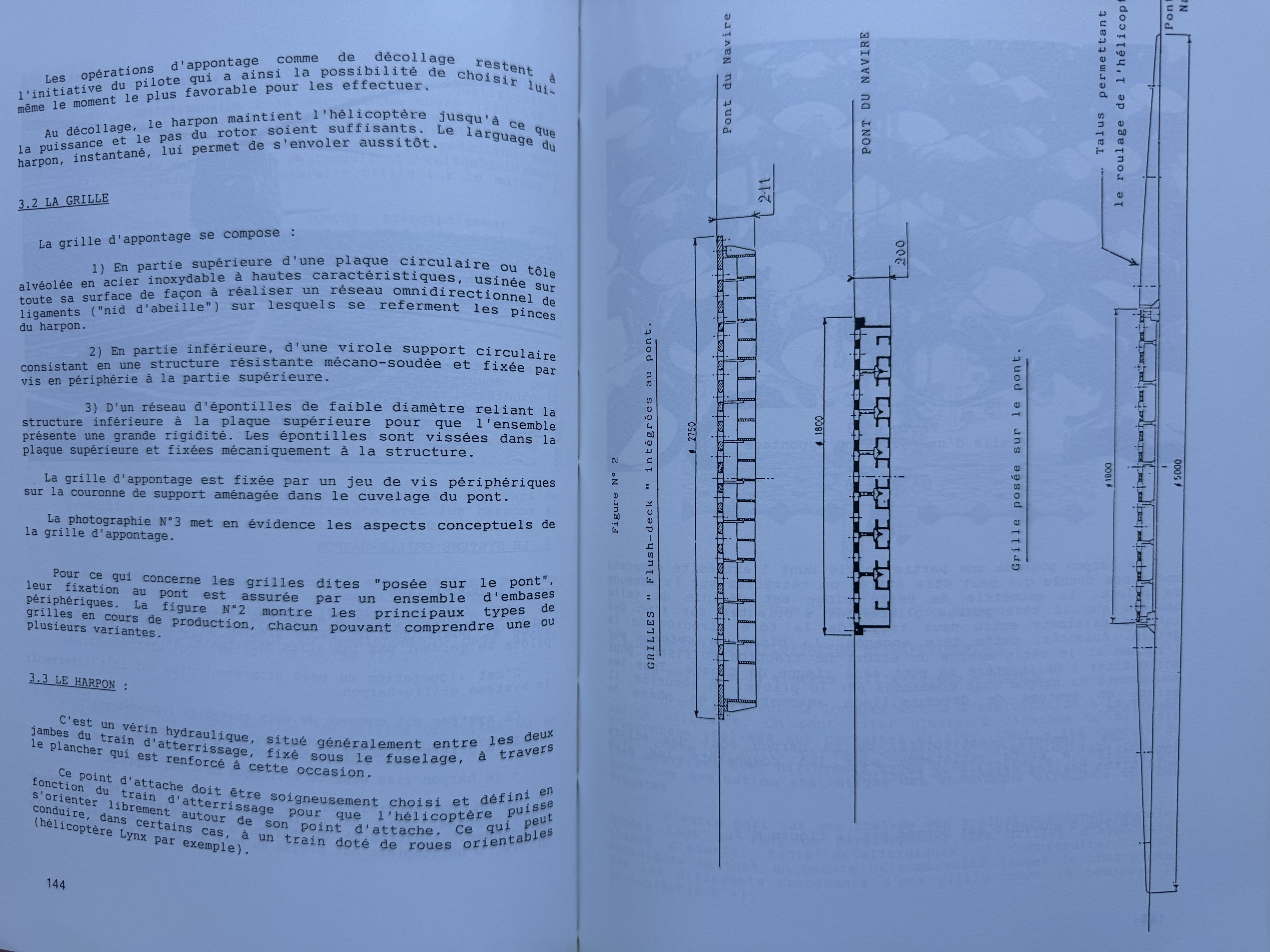

ARMEN56 Posté(e) le 12 octobre 2025 Share Posté(e) le 12 octobre 2025 Il y a 22 heures, Titus K a dit : Sur les 4x LCF néerlandaises aussi Je sais pas ce que vaut cette source —>https://fr.kompass.com/p/naval-group/fr8522843/le-systeme-d-aide-a-la-manutention-d-helicopteres-embarques/17061/ Aujourd’hui le Samahé équipe plus de 55 navires au sein de 9 marines, de plus 350 navires sont également équipés des grilles d’appontage de DCNS. Le KOMPASS est une source sérieuse . Avant internet , les bureaux d’études avaient tous leur Kompass « papier » dernier cri. Avant le SAMAHE on avait le SPHEX Système pousseur avec une poutre centrale pour hélicoptère à roulette de nez..LYNX Causerie https://www.anciens-cols-bleus.net/t6991p3-aeronavale-divers-le-lynx-wg13 Ici un mémoire sur la problématique harpon/grille présenté à l’ATMA en 1991. Révélation 1 Lien vers le commentaire Partager sur d’autres sites More sharing options...
