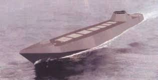

Du Frappeur de René Loire à l'Arsenal Ship de l'amiral Metcalf III

Pour en revenir au frappeur nos Frégates Horizons ont la possibilités d'avoir des silos en plus (proue)?
ça ferait des mini kirov ?
Modifié par LBP

Le rechargement n'est pas ce qui m'inquiète. Il s'agit là d'une plateforme spécialisée qui devrait être spécialement conçu pour facilité sons rechargement...
nan le vrais problèmes c'est qu'une barge lance missile, objectivement, ça sert à rien... un SSGN oui je veux bien car sa capacité à s'approcher indetecté de ses cible garanti un pourcentage de succès élevé.
Mais une "barge frappeur" va être détectée de très loin et quand elle va arrivé sur zone (si les soums, l'aviation ou missiles longue portée ennemis l'on pas déjà coulé) l'ennemi aura eu tous le temps de mettre sont matériel à l'abris les frappes de missiles de ta barge...
bref la barge frappeur n'a pas la capacité de foudroyer par surprise son adversaire, alors que le SSGN oui.
l'Arsenal Plane c'est encore une autre histoire.

Mais une "barge frappeur" va être détectée de très loin et quand elle va arriver sur zone (si les soums, l'aviation ou missiles longue portée ennemis ne l'ont pas déjà coulée) l'ennemi aura eu tout le temps de mettre son matériel à l'abri des frappes de missiles de ta barge...
Pas davantage à l'abri que si tu colles un PA au large d'une côte ... et ainsi avec aussi une certaine valeur ajoutée en terme de diplomatie navale...
Nota, il me semble que l'idée de René Loire d'envoyer un Frappeur en solitaire  pour effectuer une frappe massive est une idée acceptable pour les années 90 mais plus casse-cou en 2017 :
La proposition américaine parlant de "Magazine Ship" du concept américain me va bien.
