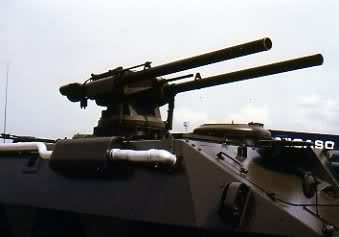

2•) si la question est armement embarqué versus débarqué , n'y aurait-il pas une place pour une mise sous tourelle du Carl Gustav comme on avait pu le voir pour les 105 sans recul ou sinon sur affût comme pour les missiles ATGW ??? ?
Al_Jawad_106mm_recoilless_gun_Sofex_2008
Modifié par BPCs
Pour percer 20cm de béton armé du 20mm suffit, mais si le but est de brècher en ne détruisant que le mur il faut du spécifique.
