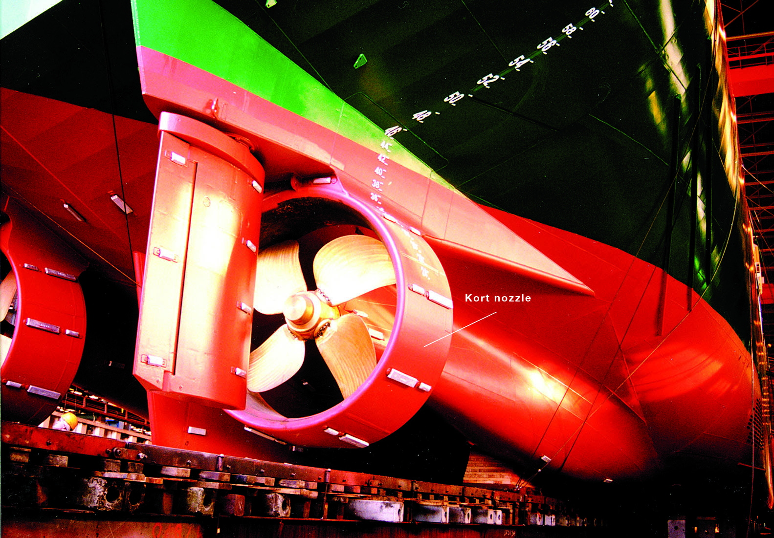

C'est une coque à ligne d'arbre centrale avec une tuyère et derrière, le safran semble t il. Mais l'image est un poil confuse.
Un peu comme cela :
mais en configuration centrale comme sur ce vieux navire
Pourquoi cette configuration a été choisie ?
Il faudrait que je vois les missions / performances du navire initial.
Dans le cas le plus courant c'est pour optimiser la poussée dans les vitesses < 10 Nds

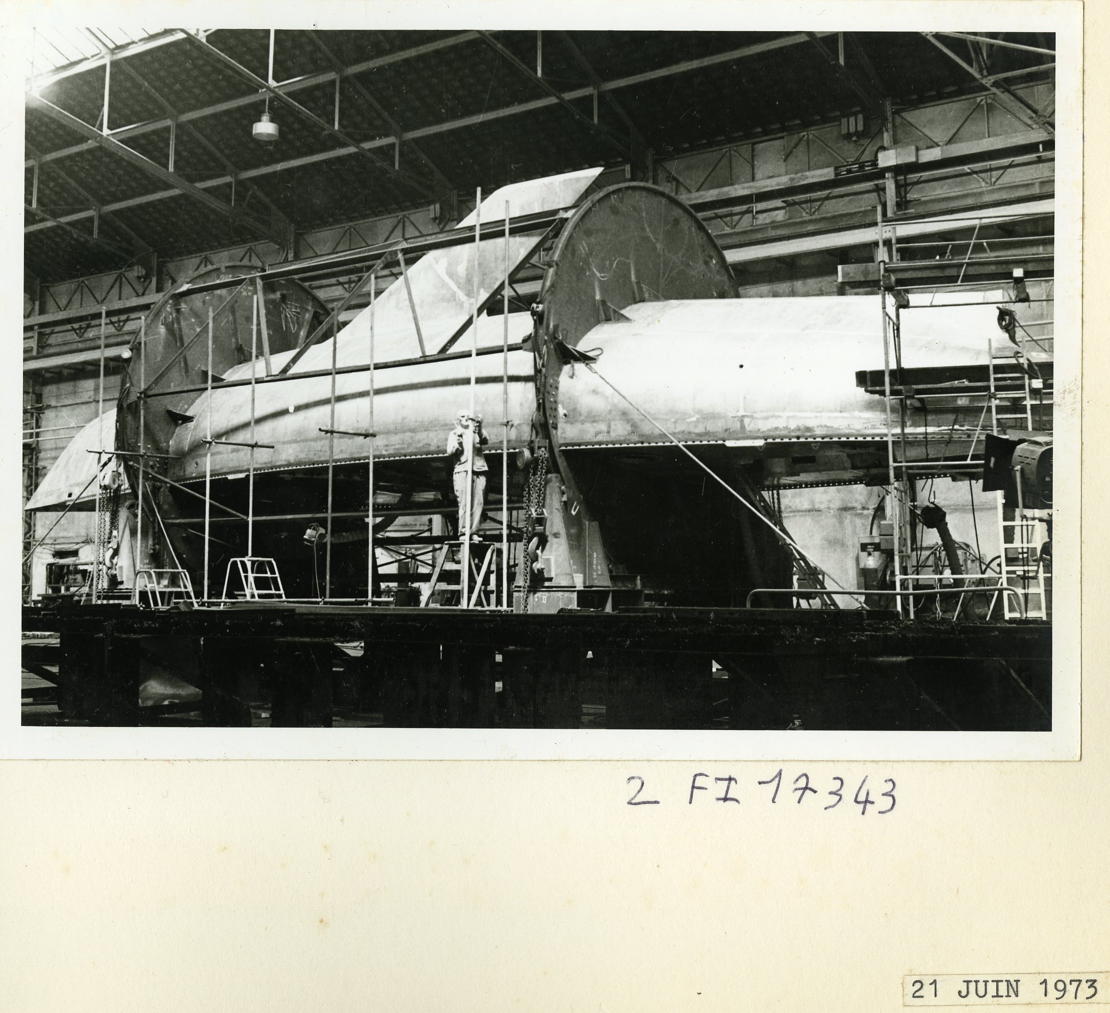

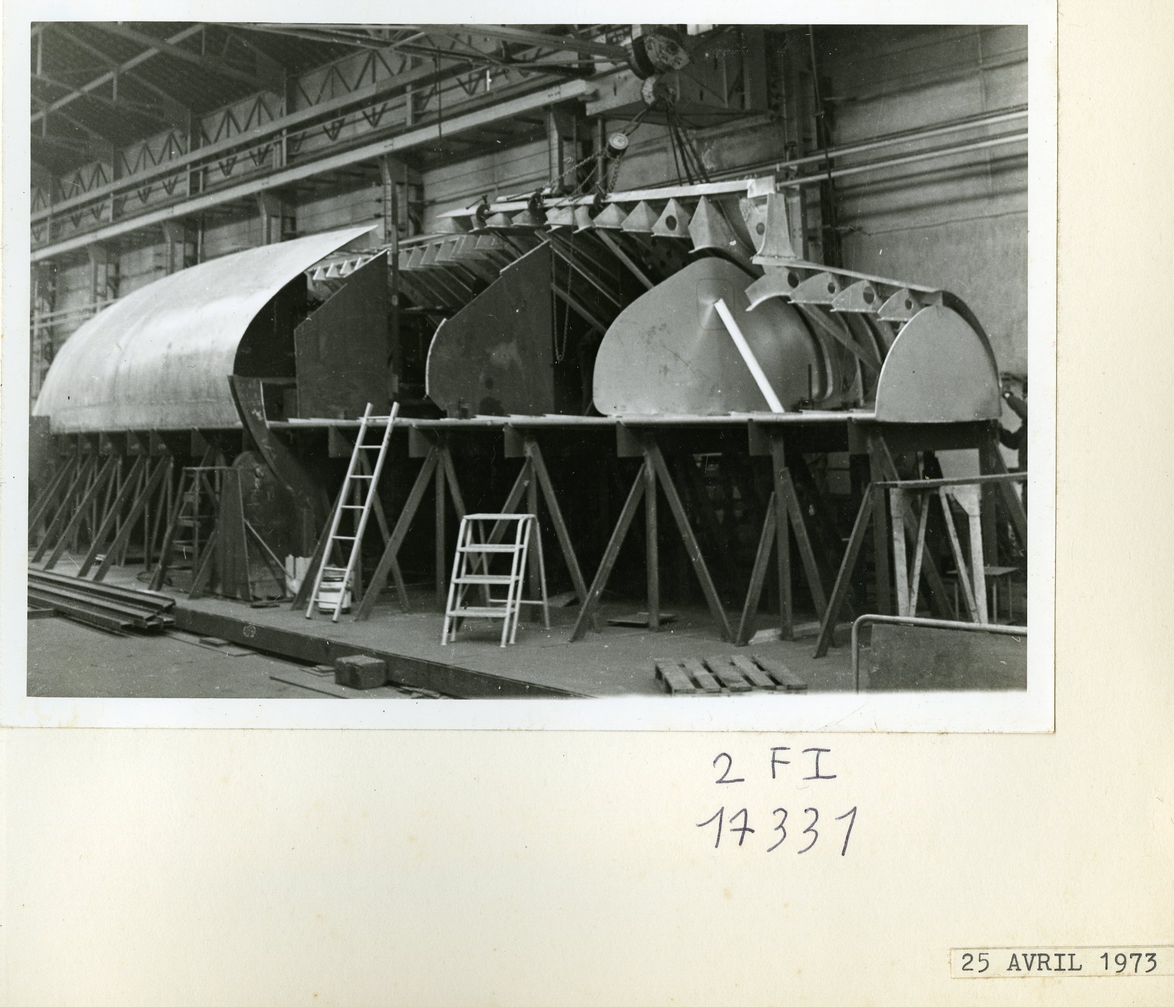

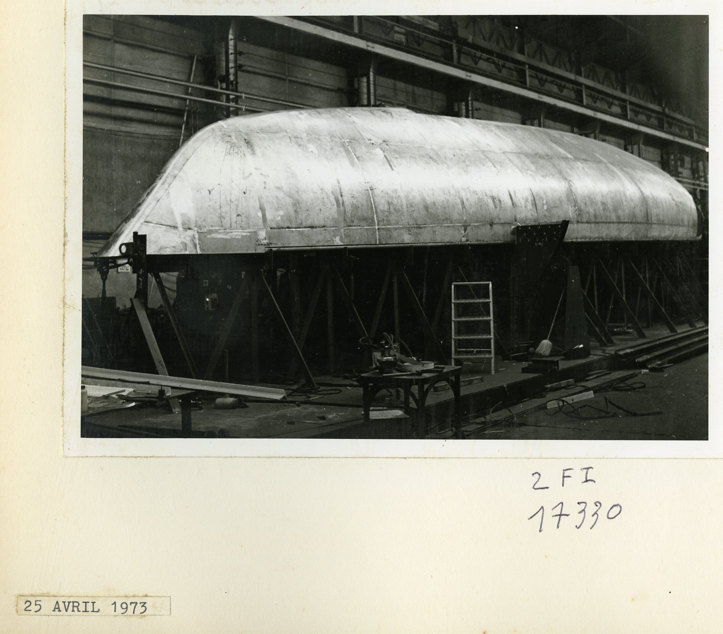

La construction commence vers le 15 janvier avec le traçage et le formage des tôles. La coque est construite en 6 sections, trois par bord, le pont est construit à l’envers et les parties sont assemblées par-dessus. Cela permet de faire travailler plus de personnes sur le chantier.

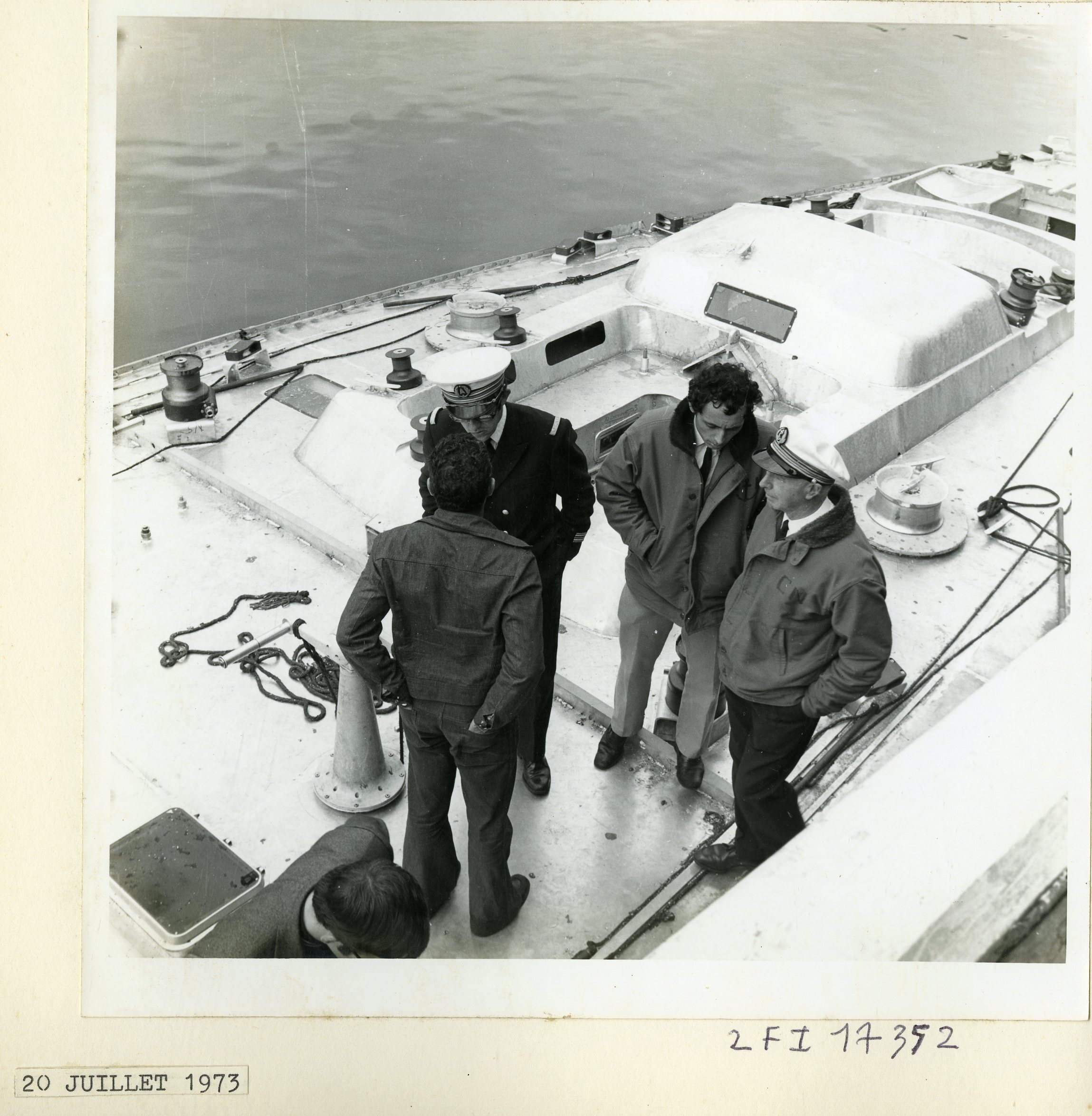

Le premier démâtage fut dû à l'affaissement de la cloison supportant l'épontille. Tabarly s'aperçut qu'il faillait régulièrement reprendre la tension du gréement dormant du grand-mât il pensait à un manque de rigidité longitudinale de la coque en fait c'était la cloison qui flambait entraînant un enforcement progressif du mât
une fois avec une casquette de capitaine de vaisseau , et une autre fois avec une casquette d’ICA ( ingénieur de chef de l’armement) 5 galons quoi

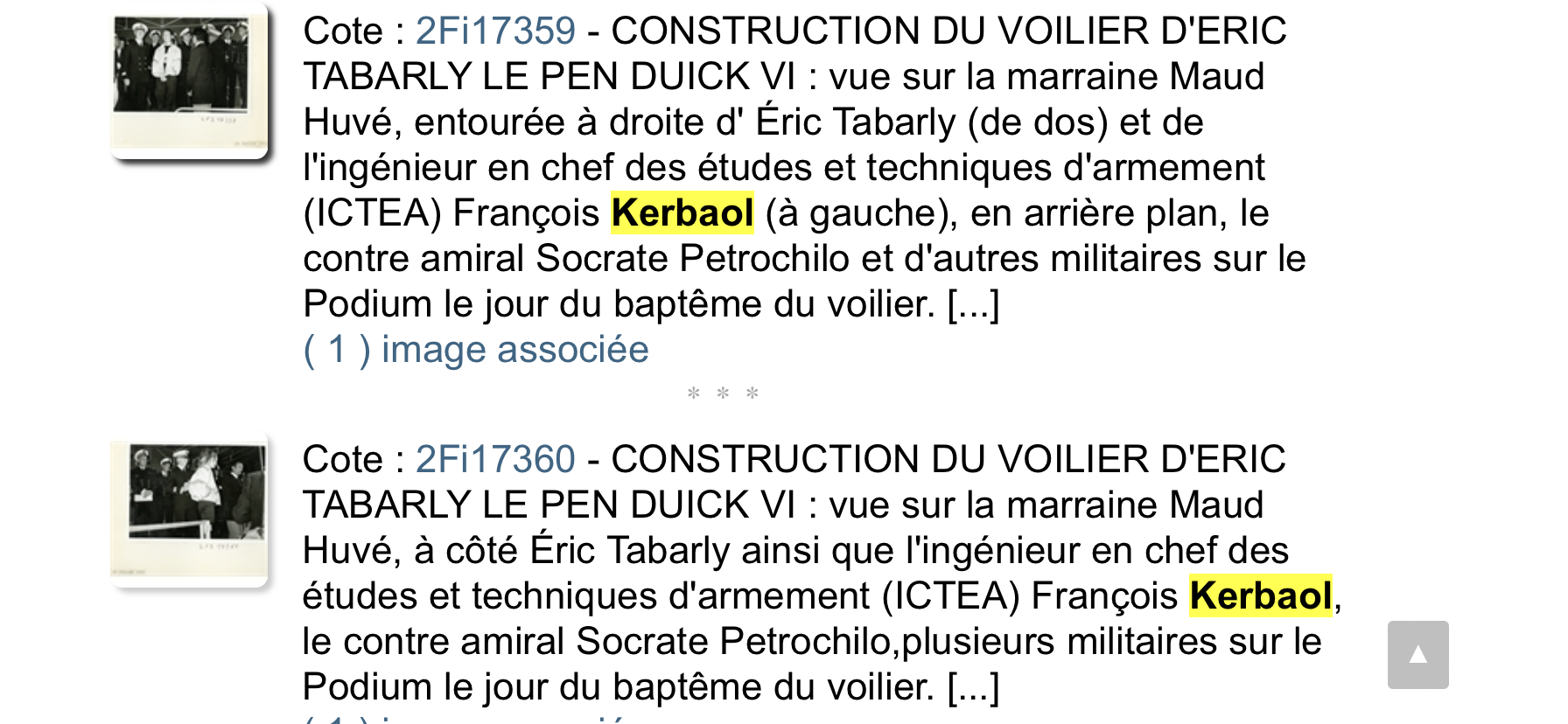

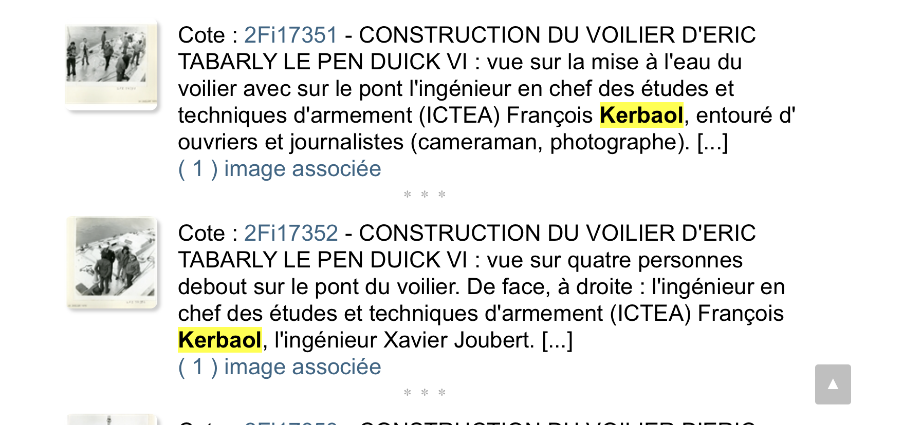

peut être le fameux M. Kerbaol dont parle Tabarly dans le premier ouvrage consacré à la naissance du VI
C’est bien cela ; extraits archives Brest en ligne
- François Kerbaol ICETA ( ingénieur en chef des etude et techniques d’armement ) 5 galons panachés parements gris.
- son adjoint ; Xavier Joubert
- L’amiral Socrate Petrochilo
- Maud Huvé
Xavier Joubert 50 ans plus tard
