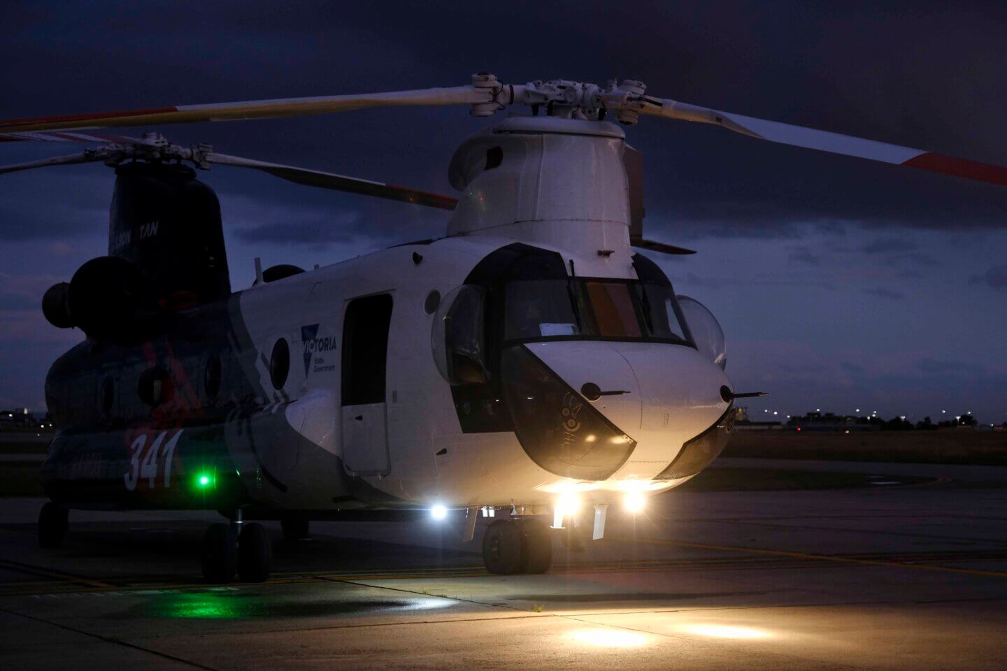

Un bon article sur les hélicoptères bombardiers d'eau aux US
Comment les pompiers aériens s'attaquent à la bataille de l'incendie après la tombée de la nuit
https://verticalmag.com/features/how-aerial-firefighters-tackle-the-battle-of-the-blaze-at-night/
DSC6948-scaled-e1732897285117-1440x1174.
Et ici sur les feux à Los Angeles --> https://verticalmag.com/news/l-a-fires-air-attack-bolstered-by-break-in-deadly-winds/
