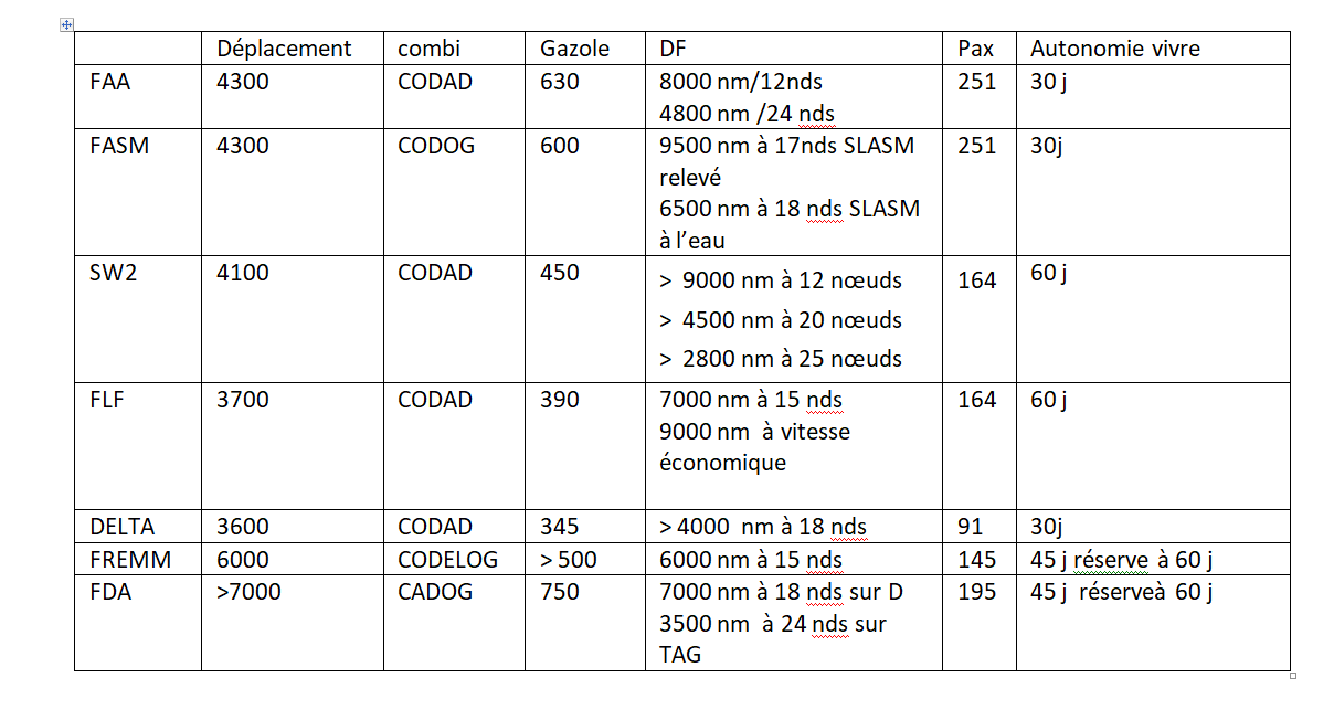

La propulsion
  • Côté propulsion, la frégate française (FDI) sera un peu plus rapide que la T26 britannique :
    • 27 nœuds pour la FDI
    • 26 nœuds pour la T26
  • En matière d’autonomie, la T26 l’emporte grâce à ses volumes plus importants :
    • 7000 nautiques pour 60 jours d’opérations pour la T26
    • 5000 nautiques pour 45 jours sans ravitaillement pour la FDI
  • La propulsion de la T26 est de type CODLOG (Combined Diesel-Electric or Gas) :
    • Quatre moteurs diesels MTU
    • Deux moteurs électriques de propulsion
    • Une turbine à gaz Rolls-Royce MT30 pour les allures les plus rapides
  • La propulsion de la FDI est plus simple, de type CODAD (Combined Diesel and Diesel) --> Quatre gros diesels MTU Entrainent les deux lignes d’arbres
  • La propulsion diesel-électrique (comme sur la T26) est réputée plus silencieuse, un avantage pour la lutte anti-sous-marine.
  • Les ingénieurs de Naval Group ont expliqué qu’avec les progrès technologiques et diverses techniques pour réduire bruits et vibrations, le niveau de discrétion acoustique des FDI serait satisfaisant.
  • À l’issue des essais de l’Amiral Ronarc’h, les marins français confirment que la discrétion acoustique n’est pas un problème.

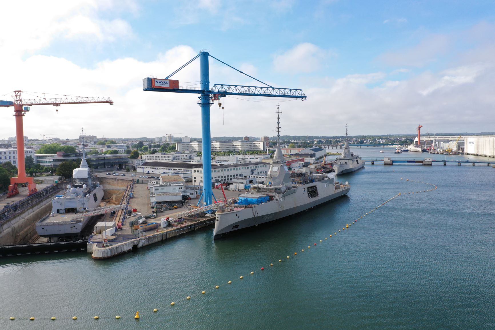

J'ajouterais que la FDI nº3 en est à ce stade (F602 au premie plan) -->
GsmYVofWEAAvN6t?format=jpg&name=large
Tandis que la Type 26 Nº3 en est là (HMS Belfast à gauche) -->
GseKaZ2WYAAXWIH?format=jpg&name=medium
Les chiffres de distance franchissable DF  liées a une autonomie en vivres , sans rav, ne sont pas très pertinents/cohérents entre eux
Les uns
La distance franchissable est corrélée à une vitesse donc à un puissance motrice donc à une consommation , à laquelle on rajoute celle des DA. In fine c’est le soutage gazole qui décide .
Sur SW2 on avait trois DF selon les vitesses DF longue vitesse faible DF moyenne vitesse moyenne DF courte vitesse forte
Les autres
L’autonomie en vivre c’est le ratio conso/j/h/pax Les volumes des chambres + et - ne prennent pas bcq de place . On a de la marge pour faire durer
Sur SW2 on a 164 pax a 30 j de vivre
Sur FLF a iso pax on est a 60 j .
Une valeur en nm de DF seule, n’a aucun sens.
Quelques chiffres
Je pense donc qu’avec la FDI on peut aller chercher les chiffres des T26 en DF soit en tablant sur le curseur vitesse voire soutage et en capacités vivres en grignotant/tassant  sur les volumes .
Cote discrétion acoustique c’est juste ,que sur le papier , une CODELAG est potentiellement plus silencieuse en bruits rayonnés . Mais au réel on est jamais à l’abri d’aléas acoustiques tant sur un CODELAG que sur un CODAD d’ailleurs. Pour FDI comme déjà évoqué on peut soigner les chemins acoustique + ceinture de bulles ?  + matériau de masquage ?  . Et puis à notre  bénéfice on a du seaproven CODAD croisé avec les oreilles d’or CIRA lors exercice  SNA/FDI mais on en a déjà parlé
