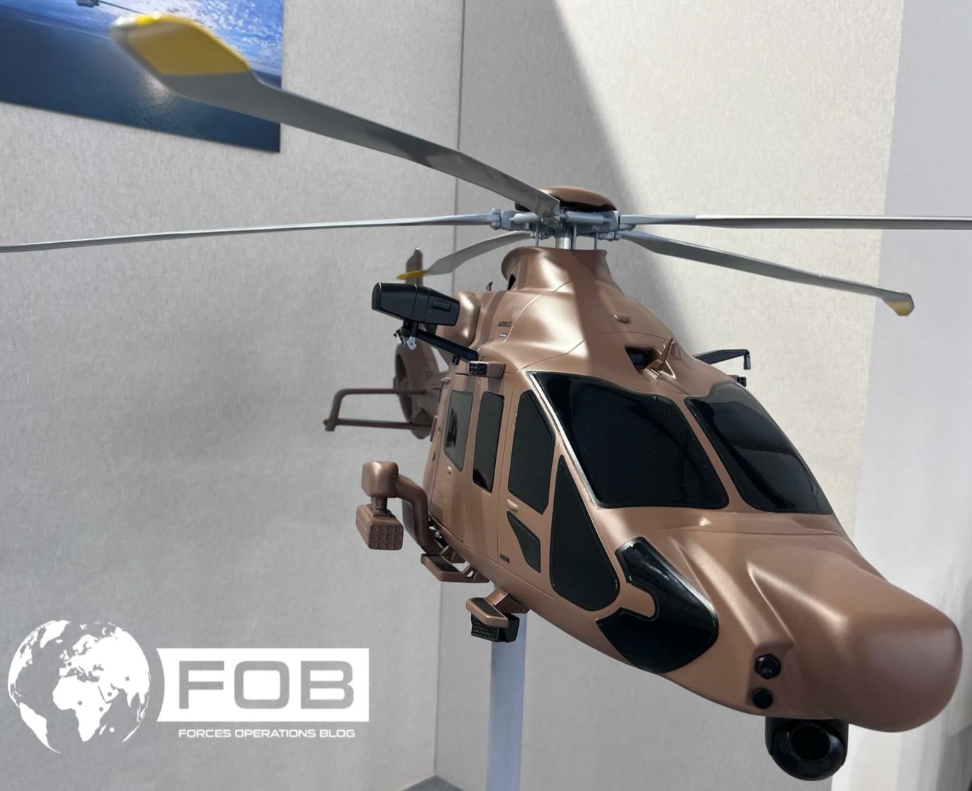

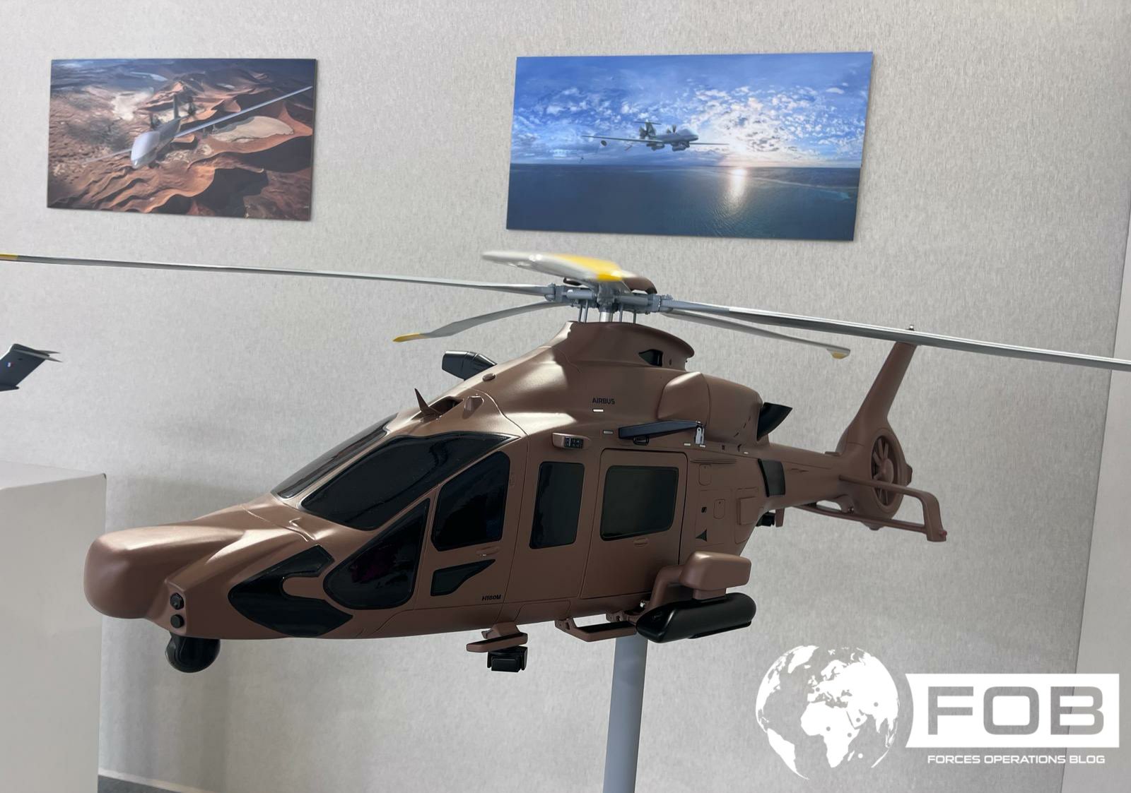

J’ai un peu de mal à concevoir le futur Guépard Marine: ai-je bon si je postule qu’il fera le plein de capteurs et de communication (Flir, AirMasterC, Liaison de données) mais peu ou pas de capacités d’agression propres (nicht ANL, MU90, kit AM… Le pod Canon ne servirait pas à grand chose mais il aurait droit aux roquettes guidées ?)
Si cela s’avérait, il me semble que le premier rang ne serait même pas couvert même avec une progression sensible de la disponibilité des NH, et qu’on passerait forcément par une p’tite rallonge en Caïman ou à minima en kit ASM. Rêve mouillé pour l’équiper de missiles Marte 2 (ou ANL puisqu’on en a payé le développement et la qualification…).
MUM T pour ménager l’avenir et tenir compte de la dronisation de la MN?

Aux dernières nouvelles il peut rapidement recevoir les paniers du Tigre de roquettes 68mm ayant une portée de 4000m
Le problème c'est que le casque des pilotes de la Marine n'a pas de viseur et que la boule Euroflir n'a pas de designateur laser ...
Je suppose que ces roquettes sont de peu d’usage contre une coque en acier? Donc, destinée à l’action vers la terre à la lutte anti poussières-surface ou à cribler les aériens des plus grosses unités ? Au final, le h160 marine apportera quoi en sus des camcopter et VSR qui emportent ou emporteront peu ou prou les mêmes capteurs (encore que peut-être nécessaire en relais à leur pilotage ?)

il pourra faire du medevac par exemple j'imagine, pour amener un blessé/malade sur un batiment mieux équipé, ou à terre
il pourra deposer du monde sur un cargo si necessaire
faire du tir de semonce avec le pod canon pour indiquer a un navire de s'arreter, type action anti-drogue par exemple (bravo la MN qui vient encore d'en saisir un max ces dernieres semaines)
Sur les visuels d'il y à 3 ans, le radar airmaster-C a 3 plaques, alors qu'il n'y en a qu'une sur le v700
et il aura probablement de la marge d'evolution pour integrer d'autre chose plus tard

Pour la ou les MU, on nous a toujours dit que c’est nicht. Les pylônes seront-ils aptes à porter ses 320 kgs? Parce que sinon, même si on nous a annoncé que les MU vont passer à l’option hard kill (mais prendrons nous l’option ?) ça passera peut-être en autodéfense, mais les 4 tubes des frigates seront sans doute trop limités pour chasser le ssk bien conduit…
Les roquettes semblent pour FOB plus ou moins acquises pour la version Terre (en même temps que le pod canon passe à l’architecture numérique) la Marine serait interessée. Il faudra bien lui trouver quelque chose, sinon, pas la peine de lui gréer des pylônes.
