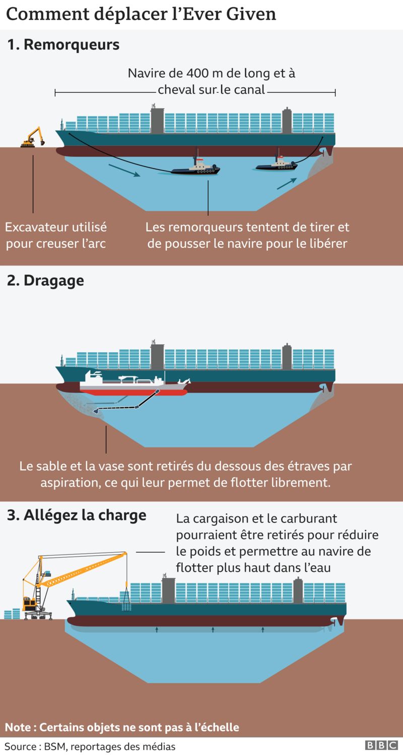

Vue aérienne de l'échouage et de ses environs:
Schéma des opérations :

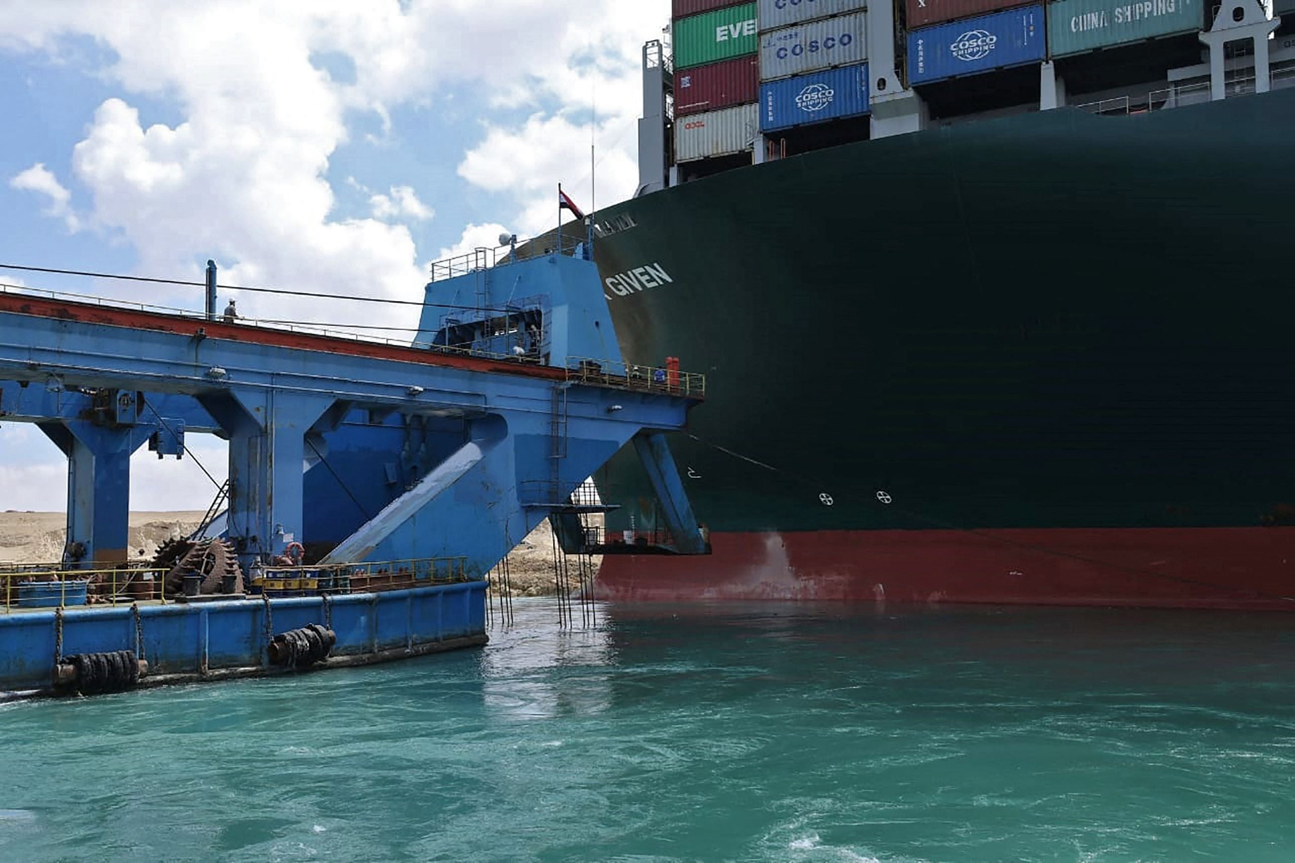

Un élément qui me tracasse c'est la hauteur prise par la proue qui me laisse à penser qu'ils ne vont pas forcement avoir que du sable et de la vase à draguer...

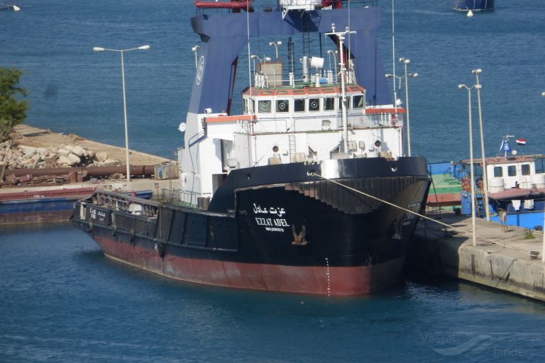

Sur place c'est la drague hydraulique à cutter Mashhour secondée par deux gros remorqueurs, Baraka 1 et Izzat Adel. Pour le moment la drague aurait arraché 17 000 m3 de matériaux jusqu'à une distance de 100m du bulbe mais avec une distance de sécurité de 10m minimum de la coque et sur 15m de profondeur.
