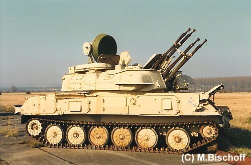

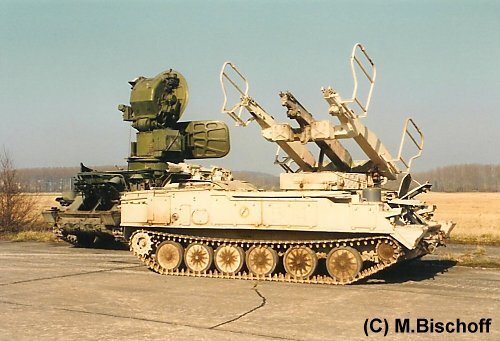

Que sont devenus les systèmes soviétiques opérés par l'Escadron de guerre électronique 48.530 ? (missions récupérés depuis par le PGE)
Je crois que l'OSA était resté plus ou moins opérationnel
Le Strela-1 semble avoir été abandonné en même temps que la base de Grostenquin
un-lanceur-de-missile-sa9-brdm2-est-alle
KUB et son radar
Strela 10
ZSU-23
Et, peut être qu'on pourra me renseigner
