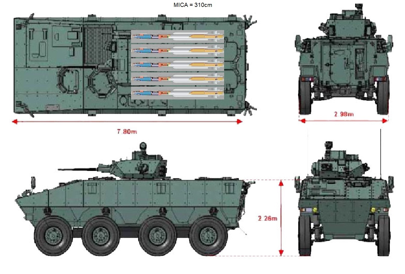

Pour ce qui est de monter des MICA sur VBCI ce n'est pas une solution pour une myriade de raisons
  • Vous ne produisez plus de VBCI
  • Le MICA est encore plus volumineux et lourd que l'IRIS-T, tu prends juste les problèmes de ce dernier et tu rajoutes 20%
  • Le placement sur lanceur pivotable "façon Roland" est impossible. Le MICA est 70cm plus long et surtout 67% plus lourd. Même sur un montage façon Crotale, ça ne marchera pas.
Si tu fais un lanceur érecteur tournant pour MICA, tu ne vas pas avoir de système mobile mais quelque de beaucoup plus gros. Par ailleurs, il est où ton radar? Ton système de commandement? Tes réserves de munitions? Tu recharges comment ton missile de 112kg?
Mettre un MICA sur VBCI, c'est un peu réinventer le Buk.
L'avantage d'utiliser quelque chose de plus petit et léger, c'est qu'on peut potentiellement mettre 8 missiles sur lanceur érecteur tournant, avec un radar, des optiques et éventuellement un laser auxiliaire, avoir le poste de commandement en dessous et même potentiellement quelques missile de réserve, le tout formant une unité de tir autonome.
Exemple ci-dessous: l'ADATS. Pas forcément le truc le plus optimisé du monde (à cause du double rôle AT-AA) mais le genre de structure qui est à mon sens nécessaire.
112 kilos 3.1 mètres. Sur le petit dessin j'ai fais en sorte que ça soit à l'échelle, et ça passe.
il y a 10 minutes, mehari a dit :
Pourquoi? Les américains le font avec 4 AMRAAM de 185kg chacun sur un simple Humvee!
Tu vas quand même pas me dire que ce qu'un Humvee peut faire avec 4 Amraam un VBCI ne le pourrait pas avec 2 à 4 MICA?
il y a 12 minutes, mehari a dit :
Dans le prolongement du mât érecteur. Je ne vois pas en quoi ça serait moins mobile que l'AMX30 Roland.
À l'avant avec le chef d'engin. Pas de tireur, pas de Draggar ou de Tarask, ou de T40, ou de Toutatis, s'il faut un canon ce sera dans l'axe du mât, avec uniquement un débattement vertical de l'ordre peut-être de 60° (oui c'est limitant).
À la place de l'infanterie dans le caisson à l'arrière, comme sur le Roland, avec une réserve de 2 à 4 missiles dans les parties de la caisse situées au dessus du train de roulement.
En termes de poids si on en juge par celui du châssis GM, peut-être, mais pas en termes d'encombrement.
Mais tu sais comme moi que la disette dans l'armée française a longtemps condamné ces configurations avec plein de missiles à être revues à la baisse.
Entre un missile ADATS et un MICA, encore plus si c'est un NG, en sol-air, il n'y a quand même pas photo.
Le problème n'est pas le fait que ça ne rentre pas. Le problème est que ça ne va pas être utilisable pour un pointage mobile. L'AMRAAM sur HMMWV n'est pas conçu pour bouger en permanence, scanner à la recherche de menace ou être rechargé à la main par deux personnes. C'est juste un moyen d'amener les missiles d'un NASAMS à une position pour que le système se mette en batterie.
Au passage, un système complet, avec des missiles de cette masse, ça ressemble à ça
Spoiler
Je ne pense pas que tu vas avoir la place de mettre un radar où que ce soit sur ce véhicule, si ce n'est sur la tourelle. Dans ce cas, tu pourrais avoir un radar au milieu et 3 missiles de chaque côté mais tu décris plus un système Crotale que Roland.
Ce système là devait s'immobiliser et se stabiliser pour tirer.
Il te faut quand même un tireur ou un opérateur système pour se charger de tout ce que contient le système. Le Roland que tu prends en exemple avec 3 opérateurs (chauffeur, opérateur et chef). Que ce soit un tireur ou un opérateur radar, je dirais qu'il te faut au moins une personne en plus. Et je ne sais pas où tu vas la mettre.
Et donc deux personnes vont recharger seuls un missile de 112kg? J'ai un doute sur la faisabilité.
Je parle surtout de performance. Le MICA a des capacités qui vont bien qu delà de ce qui doit être de la responsabilité d'une brigade. D'où la comparaison avec le Buk.
Par ailleurs, pour prendre pleinement avantage du missile et de ses capacités, il faut un sacré radar qui ne va pas aisément rentrer sur le VBCI en plus des missiles.
