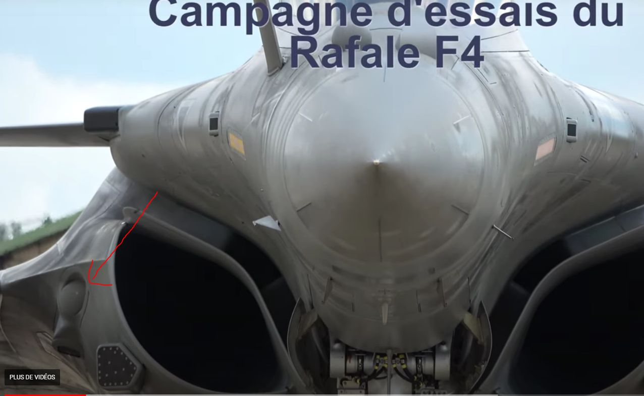

il y a 10 minutes, tom a dit :
c'est quoi ? merci
https://zupimages.net/up/21/20/qi5k.png
[url=https://zupimages.net/viewer.php?id=21/20/qi5k.png][img]https://zupimages.net/up/21/20/qi5k.png[/img][/url]
L'opercule qui masque la sortie du canon. Tous les Rafale ont ça, depuis le début.
Modifié par Oxcart
il y a 8 minutes, tom a dit :
c'est quoi ? merci
L'opercule devant la bouche du canon.
Il part en miettes avec le premier obus.
