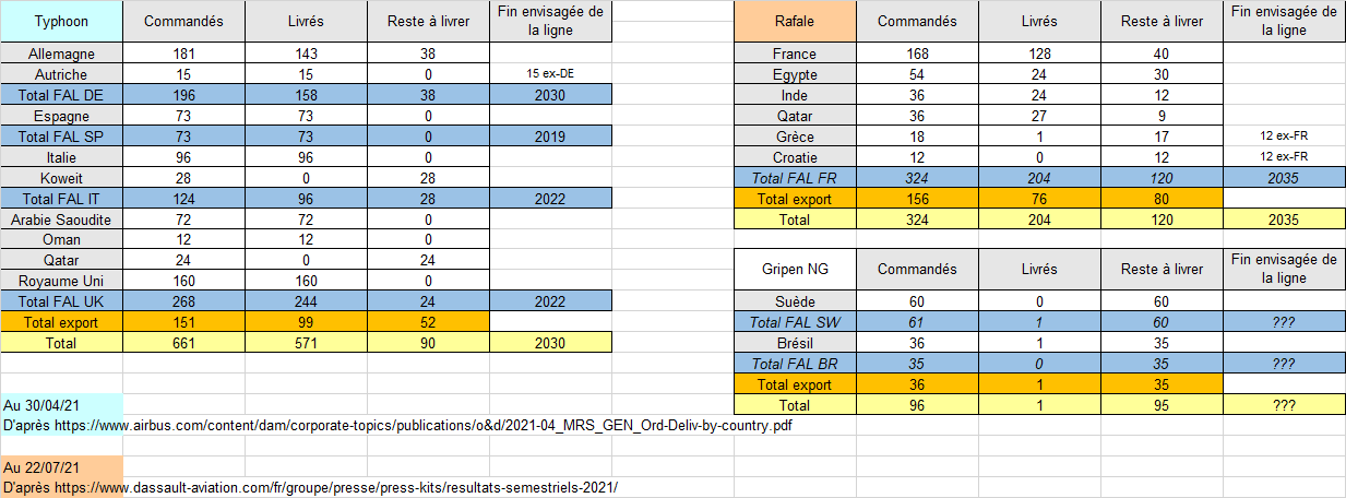

Le 29/05/2021 à 00:17, Teenytoon a dit :
Allez hop, on est des foufous, on considère que le contrat Croate est acté, même si tout peut arriver avant le premier paiement. Par contre je considère que la France en a 12 de moins vu que la miss Parly a dit qu'elle recommanderait 12 de plus en 2025 pour avoir du F4, mais que d'ici là, elle ne sera sûrement plus aux commandes du ministère, donc bon...
Et sinon quelqu'un a des nouvelles de la production et de la livraison du Gripen NG ? :huh:

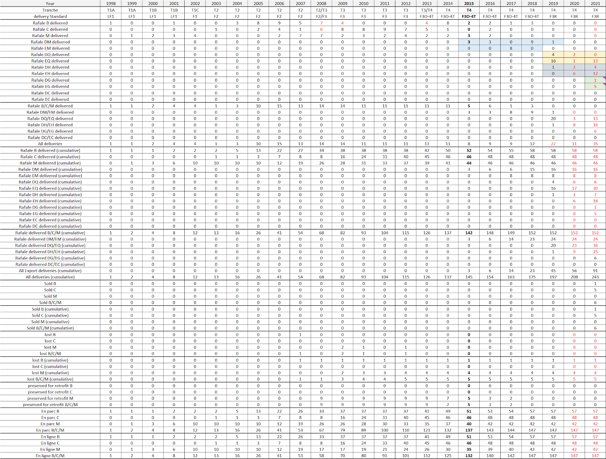

Avec les résultats du premier semestre 2020 on sait que le carnet de commande du Rafale est de 57 avions sans compter les 30 Egyptiens qui seront ajoutés lorsque le premier payement sera reçu par Dassault. Donc le reste à livrer devrait être de 87 dans ce tableau qui a été mis à jour avant la fin du semestre.
il y a 28 minutes, Picdelamirand-oil a dit :
Eric a donné le détail des livraisons dans les résultats semestriels ?
Je viens de regarder toutes les vidéos de Dassault sur les résultats trimestriels, pas de détail.
Et en même temps, l'IAF annonce dans un tweet en date du 21 juillet 2021 l'arrivée de 3 nouveaux Rafale en Inde en remerciant les UAE pour leur aide au refuelling au passage.
Ce qui m'étonne c'est que si les 3 nouvelles livraisons relevées par @Picdelamirand-oil ne concernent que l'Inde, alors ça veut dire qu'il y a une grosse pause dans les livraisons au Qatar. Question :
1/ Est-ce que le Qatar, déjà bien pleins en avions pour un si petit pays, pourrait avoir accepté de retarder leurs livraisons au profit de l'Inde qui en auraient un besoin plus rapide ? :huh:
Autre sujet, concernant la méthode de comptabilisation des livraisons, j'ai essayé de voir ce que ça donne avec des colonnes neuf/occasion, c'est le bordel, trop de chiffres tuent les chiffres.
Je pense donc continuer à présenter les commandes comme Airbus qui crédite la commande des 15 Autrichiens à l'Autriche en ayant retiré 15 Typhoon à la totalité des commandes Allemandes. C'est quand même plus clair, même si en vrai, c'est l'Allemagne qui les a commandé, réceptionné puis revendu à l'Autriche.
Sauf que du coup, pour le Rafale France ça ne correspond pas aux annonces de Trappier qui parle de 40 avions à livrer à la France comme deuxième partie de la T4 (16 avions qu'il restait réellement à livrer + 12 compensations grecques + 12 compensations croates = 40).
Afin de retomber sur nos pieds, je pense défalquer les livraisons grecques et croates de celles déjà réalisées par la France, ce qui pour moi a du sens, parce que ces 24 avions là, doivent déjà être identifiés et retirés du service opérationnel de l'AAE pour commencer à les préparer aux livraisons d'occasions export. Question :
2/ On peut donc dire que techniquement, l'AAE et la MN ont à leur disposition actuellement 152 - 12 grecs - 12 croates = 128 Rafale livrés. Non ? :huh:
Merci de vos avis éclairés et argumentés indépendamment sur les points 1/ et 2/ :tongue:

Les 40 à livrer à la France sont les 28 qui reste à livrer sur la commande en cours + les 12 qui ont été commandés pour remplacer ceux de la Grèce.
Dassault doit aussi livrer 6 Rafale neufs à la Grèce.
Donc il reste 11 21 Rafale à livrer à L'Inde + le Qatar
40 +6 +11 21 = 57 67
Le nombre d'avions disponibles pour L'AAE et la MN est 152 - les avions d'essai - les pertes - 6 Grecs. Il est vraisemblable que l'AAE recevra des avions de remplacement des 6 prélevés ou des 28 de la commande en cours avant d'en prélever d'autres.
Pour moi L'AAE commencera à recevoir des avions neufs début 2023. Normalement ça aurait du être sept 2022 mais c'est les Grecs qui en recevront 6, ça leur fera donc 12 Rafale. Ils pourront donc attendre presqu'un an avant de recevoir les derniers 6 d'occasion.
Ceci dit il y a une anomalie: 13 avions livrés en un semestre, c'est qu'on est à cadence double, 17 27 avions export à livrer, ça se fait donc en 9 14 mois donc c'est fini en Mars Oct 2022 sauf si on repasse à cadence 1 d'ici là (ce qui s'est décidé 3 ans avant), après il ne reste plus que les avions Français ou Egyptiens, mais les avions Egyptiens ne commenceront à être livrés que 3 ans après la mise en vigueur qui n'a pas encore eu lieu....Donc on va forcément livrer des avions Français.

Bon alors du coup j'ai un problème avec les livraisons France parce qu'aux dernières nouvelles il en restait 16 à livrer, pas 28 (décompte datant de l'annonce Croate) :
C'est bon j'ai trouvé. Ce sont les 12 Croates que j'avais glissé des "A livrer" France vers les "A livrer" Croatie. En fait ce sont les livraisons deja réalisées qui en theorie sont à débarquer pour la France pas celles à venir.
Bon, compliqué cette histoire pour formaliser ça sans devoir attendre la livraison réelle des avions d'occasion.
il y a 36 minutes, Picdelamirand-oil a dit :
40 +6 +11 = 57
Trappier dit 67 à livrer sans compter l'Égypte en détaillant 40 France et et 27 export il me semble.
On n'en a pas commandé 168 mais 180 quand tu en retranche 12 c'est un artifice, pour Dassault il doit en livrer 180 à la France, c'est ce qui est inscrit dans son carnet de commande et c'est pour ça qu'il est à 40.
à l’instant, Picdelamirand-oil a dit :
Oui, on est d'accord :sleep:
à l’instant, Teenytoon a dit :
Et tu as raison pour les 67...
il y a 9 minutes, Teenytoon a dit :
Donc il en reste 21 pour Inde + Qatar ce qui enlève l'anomalie qui m'inquiétait.

Pour revenir au sujet, mise à jour un peu approximative je vous l'accorde parce que c'est plus simple de présenter les commandes Grèce et Croatie en les retranchant des commandes France. On va dire que ce sont des commandes, sans préciser commande à DA ou à la France.
Et approximative aussi parce qu'on sait juste que Inde et Qatar représentent encore 21 avions à livrer mais sans avoir la répartition entre les deux.
Plus de détails au prochain épisode avec la fin des livraisons de l'un ou de l'autre.
