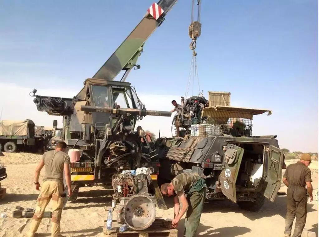

Un réparation comme ça avec moteur ouvert en plein désert si un petit coup de vent arrive il te bouzille tout non ? Avec le sable qui rentre à l'intereur.
C'est sur que le sable c'est pas vraiment compatible avec la mécanique... Surtout porté par le vent. Et trop de vent = pas de manip d'échange moteur. Soit on tracte, soit on charge sur un mulet et on continu. Faire du levage avec du zef c'est dangereux, surtout pour les doigts qui trainent.... Puis alors maniper avec des lunettes et le chèche pendant plusieurs heures, faut éviter. Sur une manip hors atelier il faut sécuriser tout ce qui est "ouvert" sur le bloc neuf et obstruer par du papier waterproof (embout de conduit, surface de joint usinée, prise de force et mécanisme d'embrayage etc ...). Si possible (timing ?) on en profite pour décrasser le compartiment moteur et inspecter la tripaille (conduits souples, faisceaux électriques, tresses de masse ...), parfois il faut bâcher l'ouverture du logement moteur pour minimiser l'arrivée de sable (deux trois planches et un filet de camouflage taille 1 plié dessus ). Le bloc moteur extrait on s'en fiche, il ira rejoindre la palette en l'état et sera ensuite bâché.
Un peu vent avec pas trop de sable ça passe, on peut faire un échange standard.
Trop de vent ou trop de sable on évite, mais pas parce-que ça risque d'abimer le moteur neuf, juste parce que la manip devient dangereuse avec de la casse (doigt écrasé, bras coincé, choc acier/acier, enquillage du moteur en biais absolument donc très difficile à présenter incliné pour passer, précision compliqué du positionnement des point d'attaches sur le berceau du support GMP, ambiance et configuration de travail stressante et ... surtout un timing surmultiplié). Et je dois bien en oublier encore un tas.

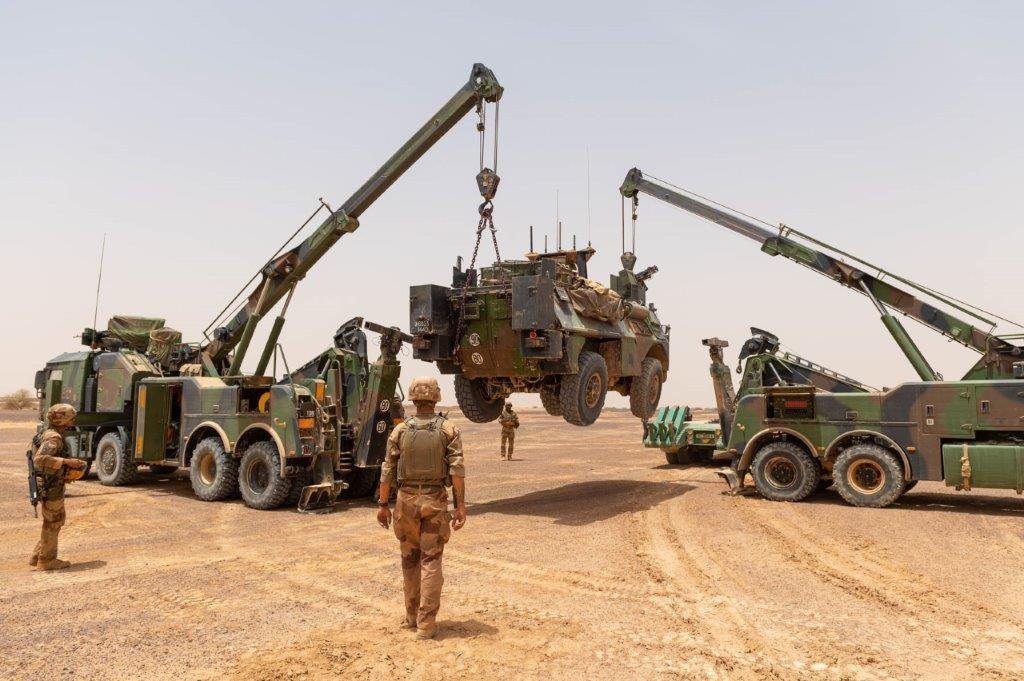

La manip sur la photo est belle, il y a au moins cinq gars sur l'aire de manutention (qui d'ailleurs n'ont pas l'air d’être des manches bardés d’acné juvénile), il semble qu'il y a du monde ailleurs sur la position en cas de chasse, le sol est stabilisé, le CLD est "au plus près" avec jambes de forces sorties et en tension, le VAB bien calé en parallèle au CLD. L'équipe a eu bon gout de mettre le CLD en ombre portée , évitant un peu au VAB de devenir un four (dans lequel au moins deux types vont tricoter pendant quelques heures). Bref, une belle manip par une belle journée ! :wink:

Thanks Scarabé, une belle manip, très pro :
Un CLD en traction directe au câble de treuil, positionné en statique sur le bitume, un Lot 7 en point fixe avec retenue au câble de treuil interdisant le retournement du fardeau, un fardeau halé par sangle en son point milieu.
Du bel ouvrage servit par le 17.
Inutile de revenir sur la pertinence de l’EGRAP, véritable couteau Suisse notamment lors d’un aménagement de position. Il permet de (presque) tout faire. Mais là, avec ce module en bout de flèche, avoir à disposition une puissance au câble sans mettre en œuvre un CLD ou autre outil de manutention dédié levage est vraiment génial. On garde une emprunte au sol d’un moyen mesuré (l’EGRAP) avec la possibilité d’utiliser un multiplicateur de force substantiel. Grand luxe. Sur la nature du matos, Ulrich c’est du costaud, rationnel et performant. Ici une servitude hydraulique déportée qui autorise une puissance à la traction que j’imagine au doigt mouillé de l’ordre de 6 tonnes à minima avec de belles perspectives de forces disponibles. On est dans le dur, le performant.

Surtout que l'EGRAP evolue en couple avec un VAB ULTIMA Génie qui lui aussi dispose d'un petit treuil sur arriere en plus des kits Génie habituelle. Sans oublier qu'il transporte aussi un deuxieme conducteur EGRAP pour prendre le relais du premier conducteur.
