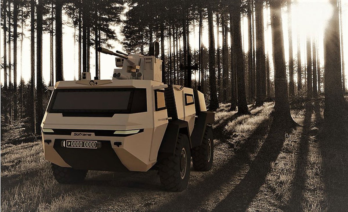

Concernant le "projet" Soframe MOSAIC difficle de savoir si c'est spécifique VBAE ... c'est plus un porteur polyvalent. Le fait qu'il dispose d’accès sur trois coté par exemple le rend utile à pas mal de mission. D'ailleurs Soframe revendique qu'il pourrait etre proposé pour le VBAE, mais pas seulement.
