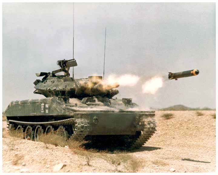

Ben c'est pas du tir en direct alors. Mais effectivement si le but c'est de faire de l'antichar alors c'est peut-être une question de précision.
Après si on remplace la flèche par un missile hypervéloce pourquoi se faire chier à développer un 140, on met un 105 et on fait un MPF + APS + antidrones + missiles hypersoniques et ça marchera comme sur des roulettes
Il y a 1 heure, BPCs a dit :
J'avoue ne plus trop suivre là...
Le CEMAT veut une sorte d'AMX-13 avec des missiles hypervéloces, là où les Allemands veulent un char lourd dans les 50t, successeur du Leo2 AX...
Zetes sûr qu'on parle toujours de projet commun... surtout avec ce missile hypervéloce qui est évoqué en dehors du document commun :dry:
Pourquoi pas les deux ?
Quelques centaines de MGCS plus des milliers de "news AMX-13" (plus l'export)
Il y a 10 heures, BPCs a dit :
Schill parle du MGCS, en temps que systeme ... pas du "véhicule gros canon du MGCS" ...
En gros il parle ici du systeme missilier ... celui qu'on voit régulièrement sur les illustrations, avec une sorte de panier missile orienté pour des tirs relativement tendus.
Je ne pense pas que ça interfère plus ça avec les autres engins intégré au systeme.
Donc ça n'a probablement pas ou peu d'influence sur les specs potentielles de l'engin gros canon.
Après dans tous les cas le porteur missilier à tir tendu, devra être blindé comme un tank pour combattre dans l'ambiance et avec la même survavibilité que les MBT ou engin équivalent.
On peut donc imaginer que le "porteur missilier tendu" reprendra les solutions et la mécanique de autres engins "lourd" du systeme.
  • le porteur de gros canon.
  • l'engin escorteur/reco/VCI, avec un autocanon.
  • l'engin de défense 3D avec la tourelle laser et les lanceur de drone/missile anti-drone - du moins anti bordel dans la troisième dimension, y compris la contre reconnaissance aérienne -.
Il y a 9 heures, hadriel a dit :
On ne remplace pas. C'est un complément. Le gros canon envoie des flèches mais aussi des grosses bombes. A courte portée la conduite de tir et la vitesse de mise en œuvre des flèches rend le temps de réaction forcément inférieur au missile.
Le truc c'est qu'en l'absence de guidage il n'est pas évident de faire but au très au dela de 4000m, du moins avec des chances suffisante pour qu'au combat ca le fasse vraiment.
L'idée ici semble d'abandonner l'idée de la flèche guidée ... pour refiler le bébé - tirer à longue distance, tendu sur un objectif précis et potentiellement mobile - à un missile hypervéloce. En gros un missile qui à la balistique terminale d'une flèche.
Ensuite le lanceur en question peu bien lancer n'importe qu'elle bidule qui rentre dans la cellule. On peut même l'imaginer envoyer un drone rapide - transit pleine balle puis planage sur la zone de recherche - pour faire le ciblage, et quelques instant ensuite une volée de missile hypervéloce sur les cibles répérées, tout ça à 8km en une grosse poignée de seconde.
Pourquoi la flèche et le missile hyperveloce ... probablement parce qu'on pense que ce sont les seuls effecteurs capable de passer assez facilement à travers, les munition défensive tueuse ou les tourelle de défense laser pour les quelques dizaine d'années à venir.
Mais ça n'interdit pas de déployer aussi des actions a base de drone lent de manière saturante par exemple, mais avec des porteurs qui n'ont pas besoin d’être aussi exposé en première ligne, et donc pas forcément lourdement blindé.

Si ça continue on va réinventer le M551 Sheridan et son 152mm.
latest?cb=20110210211338
D'ailleurs le missile ACRA pesait 26 kg, comme le  C-KEM mais était en 142mm
https://fr.m.wikipedia.org/wiki/Anti-Char_Rapide_Autopropulsé
