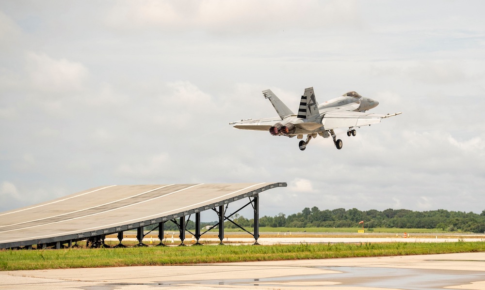

Le communiqué de Boeing montrant une config' légère ne servirait-il pas d'appeau à pigeon dans ce contexte?
L'air de dire "ahah les français regardez nous on montre c'qu'on sait faire! Allez faites pareil pour voir!  Vous êtes cap'? Je parie que vous êtes pas cap'!"
...Sauf que les essais du F-18 ce sera en mars prochain à Goa. Les essais à Patuxent ne sont donc pas entièrement représentatifs. Et certainement pas une vidéo d'une configuration relativement légère depuis un tremplin n'ayant pas le même angle.
Imaginons par exemple que le F-18 ne puisse pas décoller avec la même charge que le Rafale et que Boeing le sache à la vue des vidéos. Ça laisserait le temps à Boeing d'activer tout un tas de réseaux pour éviter une défaite frontale, pour modifier son offre, pour proposer d'intégrer de nouvelles armes spécifiques à l'Inde, voir pour annoncer le développement d'une nouvelle configuration et obtenir que l'Inde fasse traîner la compétition en reportant les résultats sine die "quand les concurrents seront prêts". Et ainsi pour rendre caduque la victoire technique du Rafale (ça ils aiment bien au département d'état US, cf: Corée du sud).

Bah non. Ou pas tout à fait :happy:
Le communiqué de Boeing montre simplement que le Super Hornet est en mesure de décoller d'un tremplin. Ni plus ni moins.
Nos positions ne se valent pas (aucun "concours" de ma part dans l'argumentaire, juste un questionnement): je pointe juste du doigt le fait que l'on dispose de photos du Rafale-M avec certains emports (impressionnants) mais on ne dispose d'aucun contexte des quelques photos disponibles. Que le Rafale (le point soulevé étant valable pour n'importe quel autre appareil) soit sur place pour ne pas faire de "ronds dans le ciel": c'est une évidence (enfin, c'est le principe même d'une campagne d'essais... prétendre le contraire, c'est prendre les gens pour des c*ns:rolleyes:) qui ne se discute pas.
Ce qui m'intéresse (et je ne suis pas le seul, AMHA): c'est d'avoir des détails sur les images disponibles. Un Rafale-M avec une configuration illustrée en image sur base d'une piste courte: c'est "colossal" (dans le bon sens du terme) si on parle d'une piste longue: ça mérite d'être mis en parallèle avec les performances offertes par le F/A-18E. Par contre selon le type de piste employée (longue/courte), le différentiel de performances offertes par les F/A-18E et Rafale-M est à creuser.
Tu vois le point que je pointe du doigt? Je ne remets pas en cause l'un ou l'autre (pas mon sujet habituel :tongue:) mais j'essaie d'objectiver et de remettre en perspective, parce que justement ça peut montrer (ou non) le fossé existant de performances offertes par les deux appareils en compétition.

Je ferais quelques remarques:
  • Les graphiques du F-18 SH sont valable avec un AOA de l'ordre de 8°
  • Les tremplins Indiens sont inclinés à 14°
  • L'approche du Rafale sur porte avion qui a pour but de minimiser sa vitesse se fait à 16°
  • Le tremplin US est moins incliné que celui des Indiens.
Après je laisse les conclusions à chacun.
Il y a 14 heures, penaratahiti a dit :
A Pax River le tremplin est à 9° (il peut aussi être configuré à 3 ou 6°).
Les porte-avions (russes/chinois/indiens/UK) sont à 12/12,5° d'angle de sortie, donc j'imagine qu'à Goa c'est représentatif et plutôt à 12°.
14° pour les chinois.

il y a 33 minutes, Picdelamirand-oil a dit :
Mais avec des volets que n'ont pas les Rafale. C'est pourquoi comparer l'AOA d'un avion à ailes en flèches à un avion à aile delta n'a pas de sens. Pas de volet sur Rafale pour augmenter sa portance, seul son AOA augmente sa portance. Deux philosophies trop différentes pour être comparées.
Inclinaison et AoA n'ont pas de lien direct. si tu part avec une incidence de 14° + ton AoA de 8, ça fait une incidence de 22° au total. D'accord, mais pour quelle conclusion ?
Et ?
Pareil, cette valeur n'a pas à être prise en compte à part pour les communiquant. ça prouve bien que les essais menés aux US n'ont aucune valeur pour les indiens.

Boeing a déjà testé le SH sur tremplin en live, là où Dassault a du se contenter de simulations jusqu'à présent. Autrement dit, aucune image analysable ne permet d'évaluer les caractéristiques du Rafale depuis un tremplin, et en plus il est probable que Boeing se sente "en confiance" avec leur avance.
L'important ici, c'est le timing. Le Rafale est en Inde pour tester l'utilisation depuis un tremplin avec diverses configurations, et ce bien avant le Super Hornet. Si on communique sur les configurations d'armement embarquées par le Rafale lors de ces essais, alors Boeing aura juste le mode d'emploi entre les mains pour présenter en vol des configurations similaires ou plus intéressantes. En gros, on leur faciliterait leur com'.
Alors que bon, franchement, s'ils vont en Inde avec les configurations d'armement standard du Super Hornet, le bidule étant designé à la truelle percée, on a pas grand chose à craindre.
De mémoire, 14° c'est l'inclinaison maximale utile.
En terme de performance, le gain entre de 12° à 14° n'est pas significatif.
Par exemple, les britanniques ont opté pour un angle de 12,5 ° pour une rampe longue de 60 mètres sur la classe Queen Elizabeth.
La longueur de la rampe doit également avoir un impact sur la qualité du saut. Sur le Vikrant, elle mesure 50 mètres.

il y a 12 minutes, PolluxDeltaSeven a dit :
Boarf, on peut aussi retourner le truc dans l'autre sens et dire que si on parle de location pour le Rafale, c'est parce qu'on serait pas capables de vendre rapidement des appareils, là où les Américains le pourraient vu le nombre de SH en service.
Bon, dans les faits, c'est pas demain la veille que l'US Navy se séparera d'une demi-douzaine d'avions en moins de 3 mois. L'inertie US sur ce genre de transaction est pour le coup bien plus importante que la notre. Mais je suis sûr que c'est le genre de commentaires qu'on doit lire en Inde chez les pro-Boeing.
Quand le client potentiel s’imagine dans le produit, c’est generalement que ca sent tres bon pour la vente.
je veux bien croire que les usa sont dieu sur terre mais sortir 12 f18sh en moins 3 mois … comme tu la dis
Modifié par wagdoox
Je ne comprends pas comment le F18 pourrait surpasser le Rfale dans cet exercice .
-Le F18 à vide pèse 4.5t de plus que le Rafale, mais les MTOW sont quasi identiques. Donc pour chaque configuration identique (même charge utile) le F18 doit trainer 4.5t de plus, donc il lui faut plus de poussée et donc plus de carburant, moins de rayon d'action, etc, etc
- la surface alaire des 2 avions est quasi identique et la trainée du F18 est supérieure. Donc la vitesse de décollage du F18 devrait être supérierue à celle du Rfale?. Donc plus de poussée et toujours plus de carburant pour décoller.
Donc, tant que la longueur de piste ne permet pas de décoller au MTOW de chaque avion, l'avantage devrait être au Rafale, Non?
Enfin, il y a une question de philososphie: chez les Ricains, tout est gros, les avions, les porte avions, les sous marins, les bagnoles, ... même les gens sont obèses. Le tout est accompagné d'une logistique gigantesque. A coté de ça, les Indiens ont construit des porte avions plutôt riquiqui, comme nous! .
Pour moi, les seuls avantages concurrentiels des Américains sont leur grosse influence politique, leur gros Ego et leur gros carnet de chèques. C'est vrai que ça compte aussi :excl:
