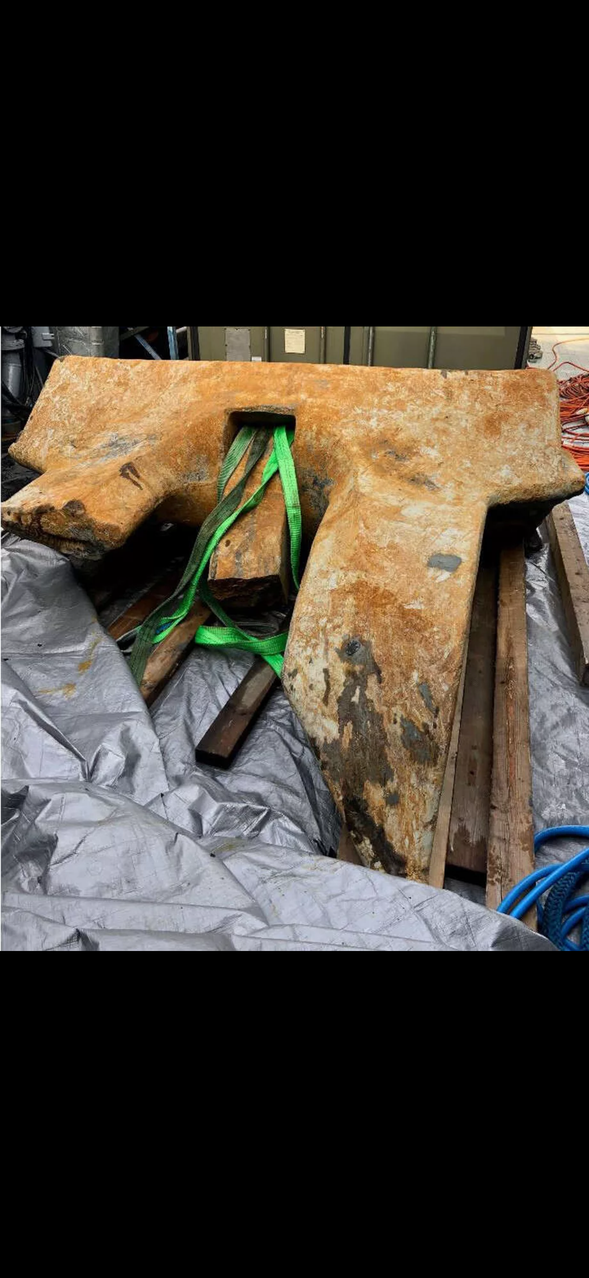

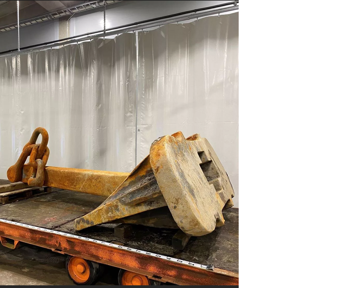

Il y a 6 heures, MIC_A a dit :
C'est un poil contradictoire ton "plaidoyer" !
rien de contradictoire, puisque je ne conclus pas grand chose.
Mais des becs aussi usés comme ça par ragage au fond, c'est trés trés trés improbables. Si tu perds autant de matière par "meulage" au fond, c'est toute l'ancre qui sera amincie.
Donc, casse des becs , puis oui, une sorte de "meulage" avant ré utilisation.
OU BIEN,
Ancre "redessinée" avant acte de de raclage.
Je ne suis que modeste utilisateur de forme Britany en 12 kilos, donc bien des divisions en dessous de ce dont on parle ici ( dans les 10 tonnes et autre forme ).
Selon la nature du fond ( rocher, sable, vase, algue, etc.....), le comportement des ancres, des formes, etc....sera différent. Au delà du poids, pour les fonds "mous", l'accroche est liée à la surface "plantée", à la condition d'une longueur de mouillage suffisante et d'un angle de pénétration satisfaisant.
Dans la photo au dessus, si la perte des becs n'impacte la masse globale que de 10 % au max  ( à vue d'oeil ) la capa d'accroche est considérablement amoindrie et pas de 10 % seulement.
Donc oui c'est plus compatible avec un objet trainant qui évitera de stopper le bateau en arrêt buffet complet ( si sol mou, en baltique ça l'est il me semble ).
Pour illustrer la complexité du truc:
Une Brittany bien plate sur un sol de grosse roche, tu as des chances que ça reste au fond, au bien ça vole au dessus des roches. La solution du soc de charrue y serra plus employé ( autre géométrie ) car ça accrochera mais sans doute avec de la force exercée ( vents fort au mouillage ) tu risques de déraper "un peu" en permanence.
Au sujet de la fissure visible:
Il y avait de toute façon une faiblesse au coulage, ça ne surprendra personne qu'une pièce coulée de 10 tonnes ne soit pas homogène. Et moins que la théorie.
Même si les chicots bien émoussés permettent une force de résistance bien amoindrie, il n'en reste pas moins que tariner des dizaines de kilomètres l'ancre et la chaine à plusieurs fois la profondeurs, et donc vers l'arrière, ça doit sacrément bien marquer la coque, pour ne pas dire littéralement la défoncer. Puisque ce n'est pas fait pour celà, pas du tout. Contrairement à un chalutier ou tout traine vers l'arrière, avec des pièces de contact prévues pour celà.

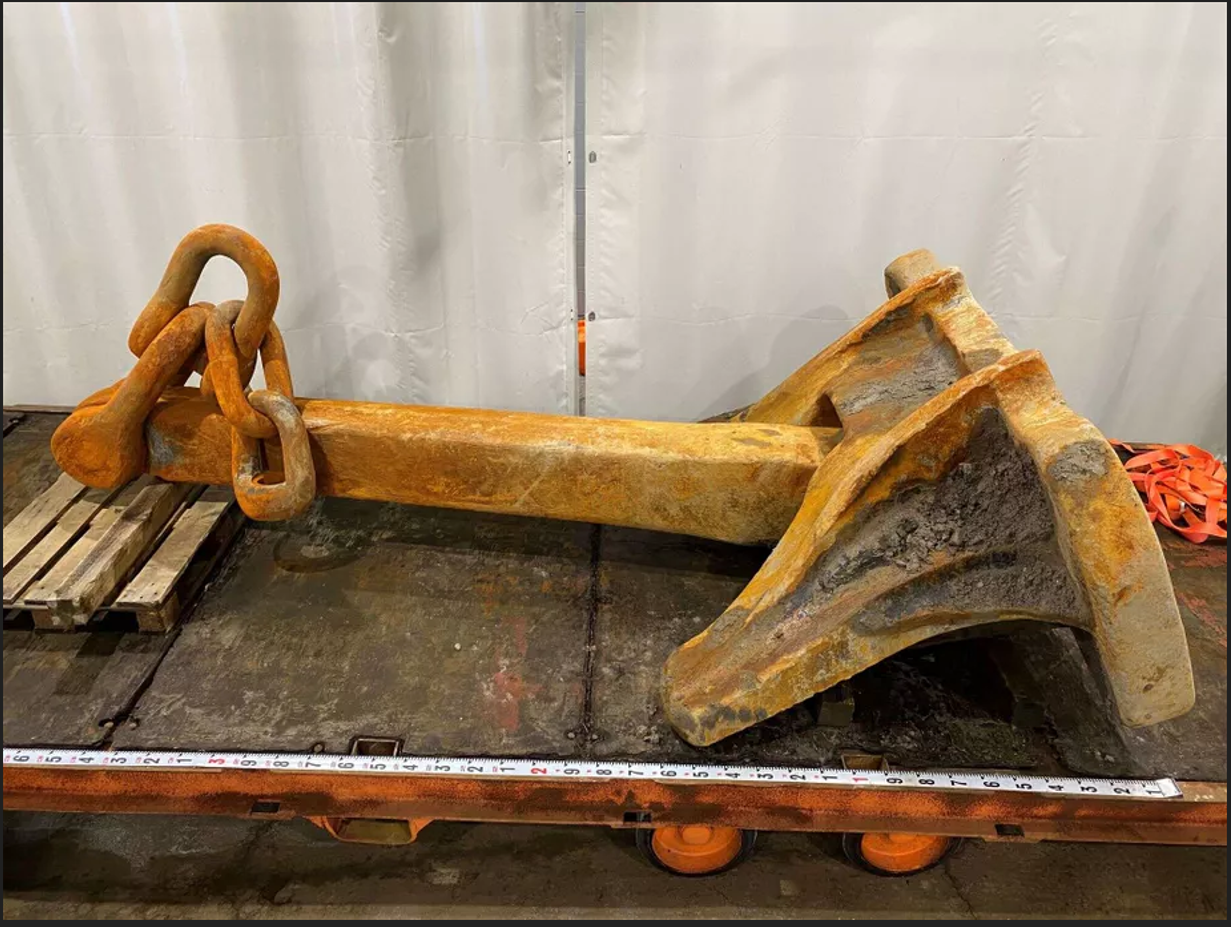

Le 14/01/2025 à 21:20, ARMEN56 a dit :
Sur l’ancre bâbord récupérée on observe des extrémités de pattes usées  rendues à un état de moignon . Extrémités limées par un ragage intensif du fond , et pas que sur 100 m !

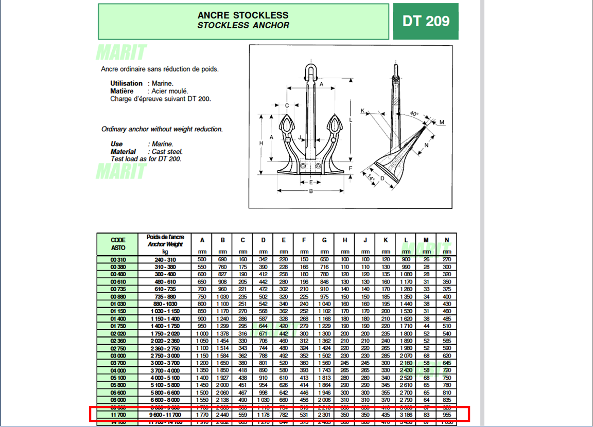

Il y a 21 heures, ARMEN56 a dit :
un poids d’ancre de 10/11 t en 2 ancres ( 1 principale et 1 secours )
L’ancre posée sur plateau  , les experts norvégiens ont déroulé un mètre ruban pour  mesurer la longueur de l’ancre ; ici 4m
Or ce 4 m on le retrouve sur la fiche MARIT DT 209 pour une masse d’ancre de 9 à 11 t Code asto 11700 ; Longueur d’ancre L + F
L = 3286 mm
F = 531 mm
Soit 3717 mm , le bloc patte étant incliné on se retrouve avec une sur-longueur d’où l’a peu près 4000 mm;
La masse d’ancre de 10/11 t évoquée plus haut et déduite d’une approche calculs coin de table se confirmerait donc ;

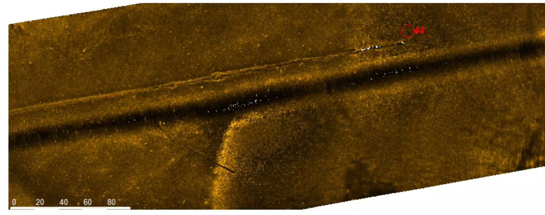

A moins d’un gros fake satellite/sondeur/sonar  une telle masse laisse trace visible ; 44 position de l'ancre édentée
Je m’interroge toutefois sur l’impact d’une telle traine sur la tenue de cap navire ; peanut ou  parasitage à faire dériver sur bâbord - sachant qu’à faible vitesse les tankers sont peu manoeuvrables
Ici un image du EAGLE S d’avant , avec ses ancres dont celles bâbord ; « incisives » intactes se fourchant dans l’écubier.
Modifié par ARMEN56
OK, on est donc bien sur du 10 / 11  tonnes.
Le rabotages des chicots, l'impression de son intensité peut varier selon le prises de vue.
Il y a une coquille malheureuse dans le tableau avec copié collé entre les colonnes H et J, et H serait intéressant. Il reste la valeur A de 177 cm. Ici 1 mètres à l'horizontale mais en prenant un angle de 35 °
Cos 35° = adjacent / hypoténuse.
Donc hypoténuse = longueur restante de la patte = adjacent / cosinus 35 ° = 100 / 0.82 = 122 cm au lieu de 177. Il en manque quand même pas mal.
Pour la vérif ultrasons et compagnie, disons que les fab chinoise ....aussi. On ne peut pas exclure une ancre "au rabais" vendue en conscience avec "remise" ou sans conscience.
"Je m’interroge toutefois sur l’impact d’une telle traine sur la tenue de cap navire ; peanut ou  parasitage à faire dériver sur bâbord - sachant qu’à faible vitesse les tankers sont peu manoeuvrables"
Ca reste le point MAJEUR pour moi.
Si on parle d'un bateau qui avance à 12 kn, et qui serait freiné par une ancre en avançant à 6 kn par cette cause ( en gros, hein ), on parle d'un effort absolument considérable provenant du point avant, qui est 200 mètres plus à l'avant que la poussée hélice. Le couple de renversement de cap est absolument formidable, et c'est absolument ingouvernable ( puisque les gouvernes sont elles à une distances trés courtes du contre propulsif versus l'avant du navire ).
La situation serait évidemment toute autre avec un chalut depuis l'arrière, ou un point de remorquage depuis l'arrière. Il y a toujours le nez à l'avant et la possibilité de garder un cap.
Sur un navire de petite plaisance, même avec un davier unique de mouillage ( davier centré ) et même avec motorisation HB ( donc centre propulsif ET directif ), ( et donc un ensemble nettement moins "pataud" qu'un cargo ), la navigation ( maintien de cap ) est impossible avec une ancre si elle accroche "un peu". Et même si ça traine sans accrocher, ça part en mode toupie incontrôlée trés vite.
Mais je développe sur l'accroche.
Si c'est mouillé trop court, ça traine, mais il y a trop d'angle d'angle et les crocs ( limés ou pas ) ne sont pas orientés assez vers le bas.
Si la longueur est suffisante, l'axe de l'ancre sera proche du "horizontal" et les pattes font le boulot. Effectivement les crocs limés vont fortement diminuer l'accroche. Par ce qui compte plus que le poids à ce stade, c'est la surface "plantée" dans le sol et la résistance du sol selon sa nature. Mais toutefois, la coque doit présenter des sacrées marques visibles de la chaine, vu les tractions de 100 tonnes ( par exemple ) qui seraient exercées.
Au vu de ma très petite expérience en navigation (plaisance), la quasi impossibilité de garder un cap et les dégâts considérables provoqués le long de la coque par le frottement de la chaîne me semblent patents.
Toutefois, je ne connais rien aux cargos, en dehors de l'impératif de virer de bord dès qu'on soupçonne le moindre risque de trajectoire de collision avec son voilier (priorité au plus gros, on oublie le tribord amure!)...
Est-il envisageable sur un bâtiment de ce type de tracter une ancre par l'arrière ? Ou encore de laisser traîner l'ancre en marcha arrière (peu probable au vu de la perte de puissance, et je me demande si l'écubier ne se prendrait pas un sévère ragage) ?

En l’état,  certains  arguments consternant à toucher le fond donc à prendre les finlandais pour des c…; je dis ça pour avoir un certain éclairage métier dans ce domaine : calculs et règles de maintenance.
Cette ancre  qui n’est par une HHP ( hight holding power) , ne s’est pas affalée folle sans intervention avec en creux le sous entretien .
Pour ce faire il aurait fallut que ;
- la cravate d’ancre soit désaisinée  de l’organeau ( première maille de la verge)
- Le stoppeur soit libre , linguet enlevé
- le guindeau barbotin soit defreiné …
Une ancre ne s’affale pas toute seule !
A noter que le bord semble maîtriser le processus puisque l’EAGLE S tjrs au mouillage obligé sur son ancre Tb.

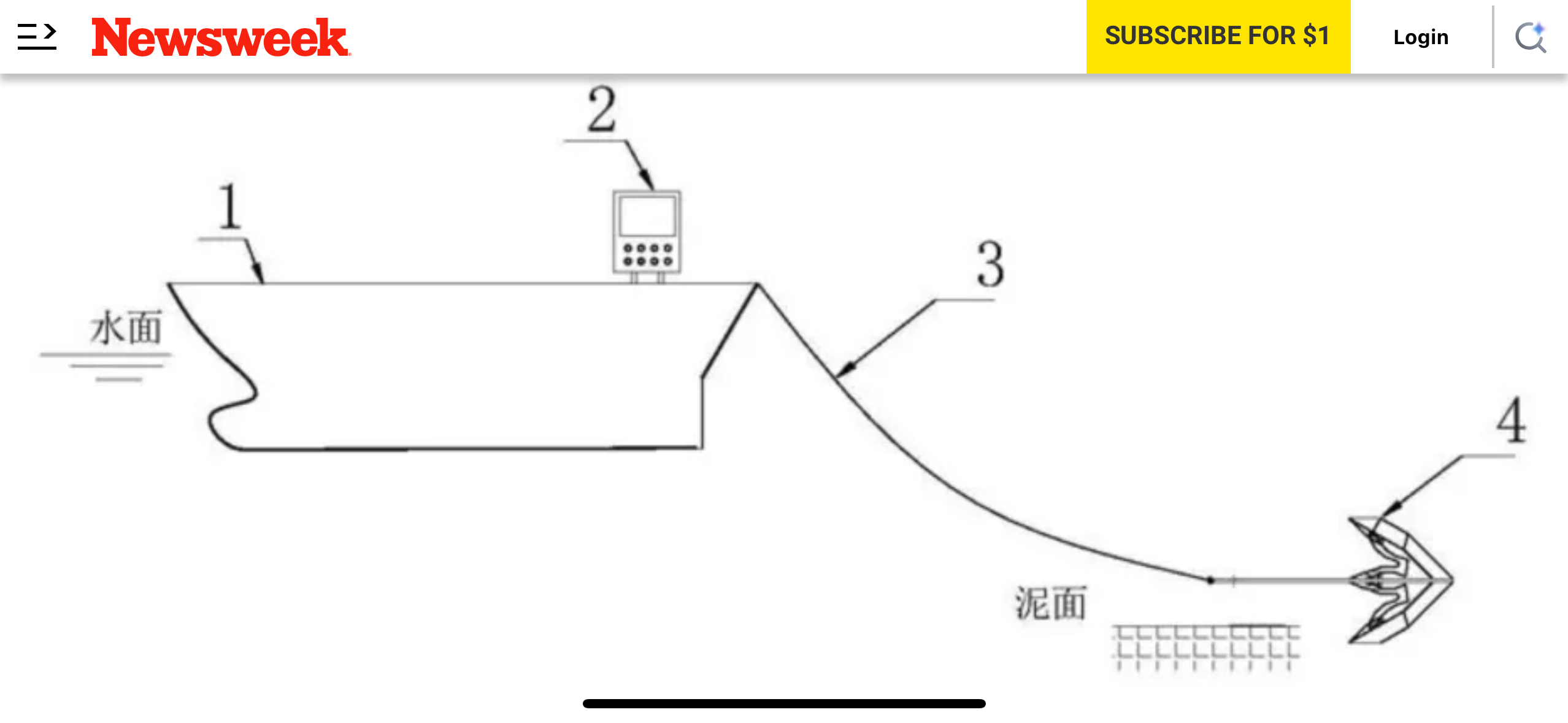

Le précédant  Newnew Polar Bear
Ici son ancre AC 14 de six tonnes ( patte et verge sectionnées ) trouvée à proximité du site d'endommagement du gazoduc Balticconnector et récupérée  le 24.10.2023.
Le gazoduc a été endommagé
Pas de bol coïncidence ? :rolleyes:
Modifié par ARMEN56
Reached by telephone for comment, the deputy director of Lishui University's Scientific Research Division, Wang Yan, said, "No need, no need," then hung up.
:biggrin:

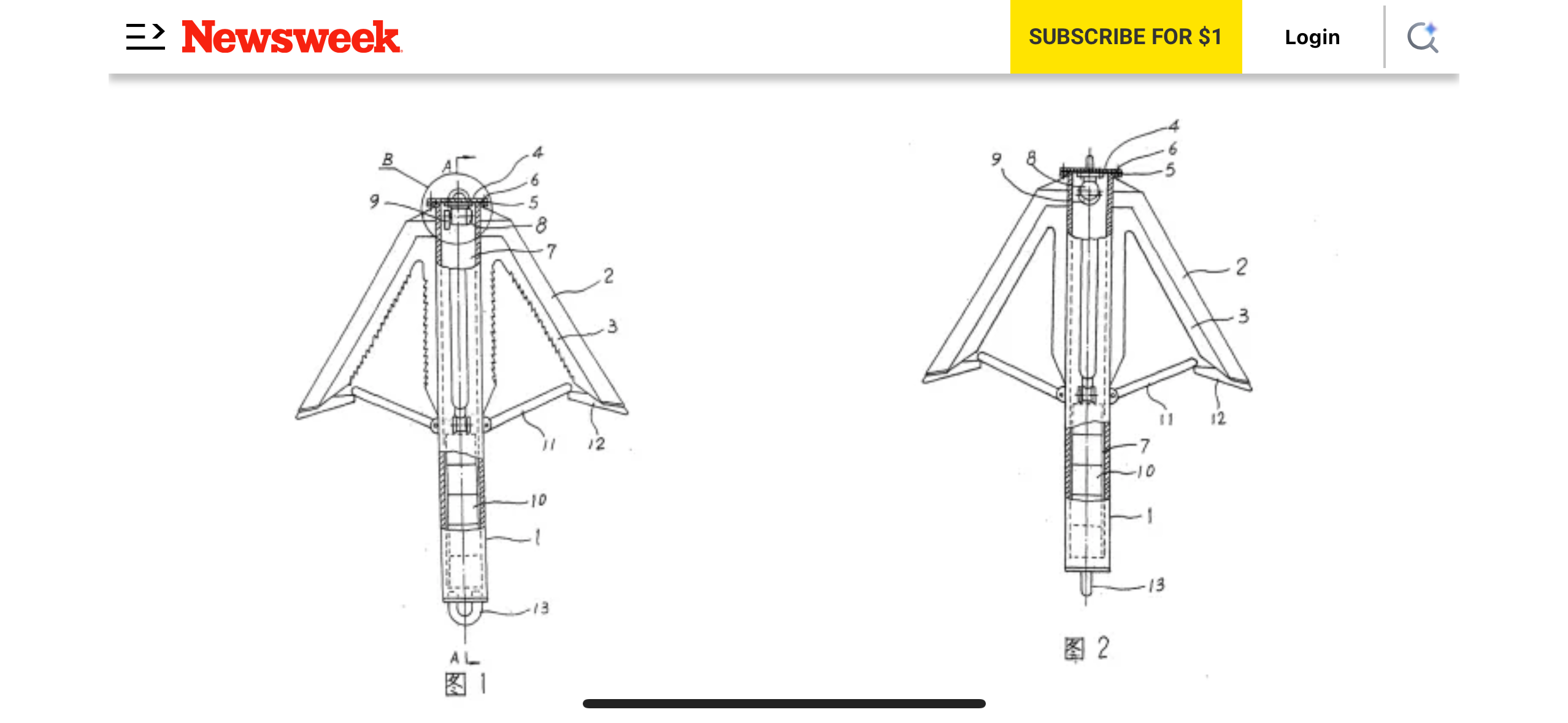

Mais pourquoi breveter publiquement ce genre de dispositif ...
Il y a 12 heures, clem200 a dit :
:biggrin:
un avertissement pour dire "un de nos 10000 navires circulant pour vous approvisionner peut faire ça, me cherchez pas..."
