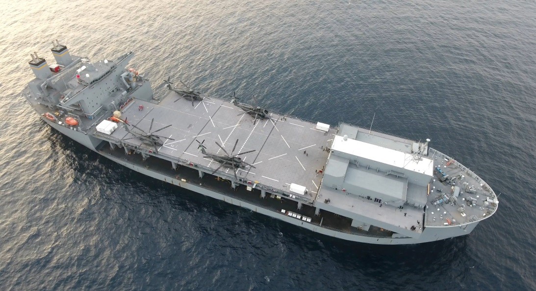

Pour bien faire il faudrait des modules autonome en conteneur standard ... et les foutre sur un roulier assez basique comme les navire connecteur US. Le truc qui coûte trois franc si sous ... et avec tellement de vide partout dedans ... qu'il peut se prendre 3 missiles et 2 torpilles ... sans même s'en apercevoir.
Le navire n'a bas besoin de ballastage ... juste des porte "au raz de l'eau" pour permettre le transfert vers des engin de débarquement .
On pourrait alors imaginer une segment du pont conteneurisé avec des solution de rampe de lanceur identique a la solution terrestre. Sauf qu'au lieu de la poser sur un camion ... on la pose sur un une "boite".
L'avantage de la boite c'est que la position de la boite solidement accroché au bateau est connue et que donc on puisse facilement transférer au missile sa position initiale de maniere absolu sans avoir a doter la rampe elle meme d'une centrale inertiel et tout le tralala comme on le fait sur les camion ... et qui coute deux reins.
Le gros souci c'est la cadence de rechargement. Et le débit en armement notamment ... les systeme terrestre ne sont pas fait pour recharger quand le camion voisin tire. En gros tout le monde tire ... tout le monde se casse se mettre a l'abri ... on recontre le camion de réarmement quelques part dans la pampa ... on recharge puis on rejoint une autre position de tir.
Ici sur un navire ou tout est fixe ... il faut envisager recharger pendant que l conteneur voisin tire ... et c'est tout de suite plus délicat.
Ce genre de truc
USNS%20Lewis%20B%20Puller%20(TESB%203).j
