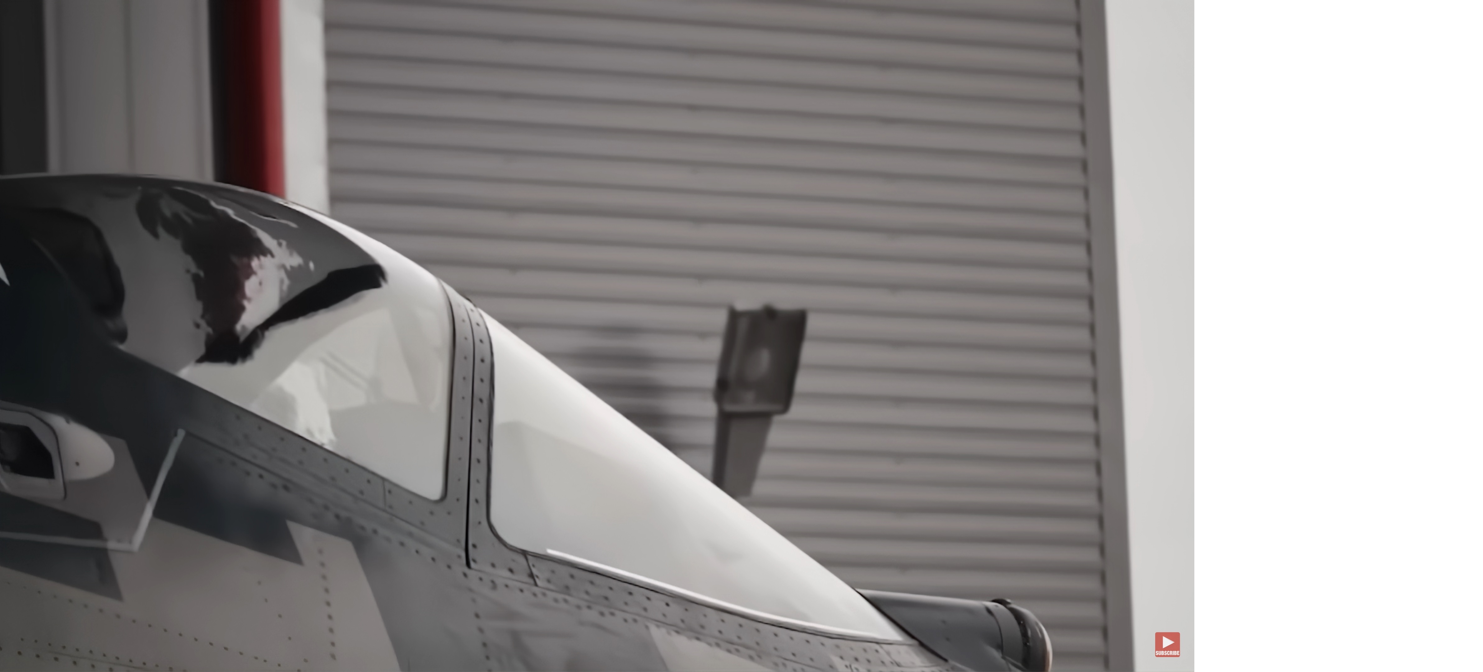

Bon je reviens sur mes histoires avec la verrière. Je pense qu'il est crédible de dire qu'une partie du domaine de vol du F-35 est contraint par cette verrière.
Je vous rappel que le casque HMDS ne peut pas être considéré comme un système isolé. Le système c'est œil + casque + verrière. Je rappel également qu'il n'y a pas de HUD. Je rappel enfin que la verrière est une lentille qui donne une indication fausse sur la position d'un objet en dehors du cockpit. Le casque corrige ces erreurs de façon active en déformant, probablement grâce à des câles piezo, la visière du casque où est projetée l'image qu'il a fabriqué. Cette correction est très complexe puisque pendant le vol la verrière se comporte comme une goutte d'eau qui se déforme à cause des contraintes aérodynamiques. Cependant elle est maitrisable et peut être modélisée et contrée par la correction active du casque.
Cependant la correction piezo de la visière est forcément limitée en réactivité et surtout en débattement. SI la verrière se déforme trop la visière ne peut plus corriger. Difficile de dire quand cette limite est atteinte mais plus la vitesse du F-35 est grande, plus la densité de l'air est importante plus on s'en rapproche.
Cette contrainte est à mon avis l'une de celle qui joue la plus pour les vols TBA et qui doit limiter les vitesses à ces altitudes.

Mais quand même si la verrière est d'épaisseur constante les déformations sont assez faibles:
il y a 55 minutes, Picdelamirand-oil a dit :
Ils sont tellement intelligent qu'ils ont du gagner du poids avec une verrière aussi fine que possible et dont l'épaisseur est adaptée à chaque contrainte. C'était un peu plus cher à dessiner, à construire et à entretenir, mais on gagne de précieux grammes... :biggrin:

Ca viendra. Mais le pilote du rafale a accès à un HUD, pas celui du F-35. Il n'y a pas de plan B au HMDS du F-35 a l'exception de l'écran tactile du F-35.
D'autre part on sait comment le casque du F-35 permet de compenser les déformation de la verrière. Mais je n'ai aucune idée du comment fonctionne le SCORPION. Tout ce que je sais c'est qu'il n'est pas spécifique à un pilote donc il n'y a pas les mêmes contraintes optiques.

HUD qui lui aussi "regarde" à travers la verrière...
Il y a 14 heures, herciv a dit :
Écran tactile qui repose sur des caméras surtout celle de l'EOTS mais aussi de l'EODAS. Tu ne penses pas qu'il y a une couche logicielle qui compare les deux lors de la transposition de la symbologie sur la visière du casque pour vérifier que ce que voit le pilote est bien ce que voit le reste des systèmes?
Je sais qu'il y a eu une histoire à ce propos il y a des années comme quoi l'alignement n'était pas parfait du tout, mais ça ne me semble pas avoir affaire avec la verrière, plutôt avec la parallaxe entre le point de vue du pilote et celui des caméras. Non?
Le Scorpion génère sa symbologie sur des points dans l'espace y-compris à grande distance, pas en la superposant sur des vecteurs. MAIS cela suppose de disposer d'une SITAC alimentée par des moyens internes ou externes qui soient capables de géopositionner clairement ces points afin de rallier la symbologie du casque dessus quand le pilote décide d'aligner son écran sur lequel afficher les symboles avec la position dans l'espace de ces symboles, que ce soit hors de la verrière ou bien à travers le fuselage de l'avion.

Tiens, regarde qui va avoir des problèmes avec les déformations de la verrière dues à un état de surface foireux. En comparaison celle du F-35 ressemble à un miroir de satellite...
Oui effectivement. Mais Là c'est la couche lambda/4 d'absorption de certaine longueur d'onde qui se barre. C'est un autre problème que la déformation inhomogène de la verrière. Cette déformations quand elles sont devenues trop importante finissent par ne plus être compensée par le casque du pilote en particulier sur l'avant de cette verrière qui subit les plus fort échauffements. Sur le rafale le problème existe aussi mais il est géré différemment.
Modifié par herciv
il y a 58 minutes, herciv a dit :
Parce qu'on avait pas les mêmes contraintes en termes de furtivité passive qui réclamaient un état de surface lisse sur F-35 malgré la présence de l'arceau intérieur.
Mais, et le jour où on les aura, ces problèmes? Quelle méthode pour empêcher le phénomène, au-delà de simplement caractériser les défauts récurrents sur des verrières produites en grande série et intégrer à chaque casque la correction nécessaire? Les défauts spécifiques apparaîtront encore.
Donc nouveau matériau? Réalité virtuelle complète? Absence totale de verrière à proprement parler? Refroidissement actif? Quadrillage de la surface transparente avec des repères permettant de calculer en temps réel la déformation secteur par secteur?
On peut tout imaginer mais c'est ce que j'aimerai savoir, parce que sois-sûr que les Américains ne vont pas laisser les choses en plan comme ça sur cet avion si ça présente un risque lors de son emploi, même si ça leur prend des années.
Or il serait peut-être intelligent qu'on se mette à la page au risque de subir les mêmes désagréments.

On les subit déjâ mais pas avec la même force, puisque seule la partie avant de la verriere du rafale doit être chanģée, pas toute la verrière comle le f-35. D'autre part les contrainte de climatisation du cokpit et donc de la verriére sont sûrement plus facile a suivre puisqu'on a pas les probĺèmes de refroidissement du f-35 qui lui doit faire des choix d'equipement a refroidir.
Note bien que ce sont les vols supersonique et TBA qui sont les plys impactant sur l'etat de la verrère.
Je n'ai pas encore regardé l'impact des vibrations. C'est une matière que je ne connais pas.
