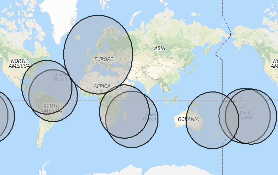

59 minutes ago, capmat said:
Les élongations de l'emprise française dans le monde me font conclure que nous aurons (avons ?) des "bases" de pré-positionnement de forces, pas tant en hommes qu'en munitions "intelligentes". Il me semble qu'un système de vase communiquant inter zone s'avèrera indispensable pour une gestion judicieuse de nos stocks a très haute valeur et qu'il faudra pouvoir en disposer ou nous en avons besoin et quand nous en avons besoin.
J'ai beau essayer, je ne vois pas.
Voici nos principaux aéroports souverains dans le monde, avec des cercle de rayon 2,000NM. Ce qui donne grosso modo le rayon maximal pratique pour faire la navette régionale (8h aller-retour en jet, 12h aller-retour en avion de transport a hélice).
En regardant ces cercles...
1) Qu'est ce qu'on irait foutre a inter-connecter Papeete-Fort de France, Noumea-Reunion, ou Mayotte-Guyanne (par exemple)?
2) Qu'est ce qu'il y a de stratégique a l'intérieur de ces cercles qu'on ne peut pas traiter en partant de France metro, avec nos allies du jour fournissant des bases régionales bien mieux situées? (Aujourd'hui Gao, N'Djamena, EAU, Djibouti, Jordanie, demain on verra... pourquoi pas Darwin, Singapore, Kuala Lumpur etc) En effet, il faut partir du principe qu'on aura toujours des allies régionaux, sinon il ne s'agit que d'un conflit micro-local ou d'un conflit deja perdu d'avance...)

il y a une heure, HK a dit :
Pourquoi 2,000NM ?
