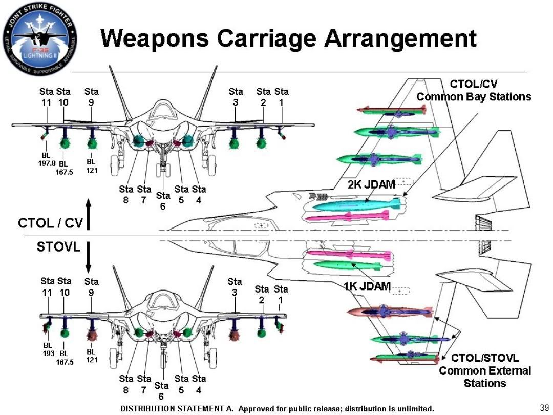

pour la version aérienne : facilité d'utilisation à partir du F35B également pour les baies internes, au moins 300 NM

il y a 12 minutes, Ziggy Stardust a dit :
l'exigence de faire tenir le missile dans le F-35B sera abandonné
Je l'espère aussi !  Surtout que le mettre à l'extérieur du F-35B suffirait déjà ... Faut pas être malade de la furtivité au point d'en être maniaque
C'est un piège US que la furtivité absolue ( comme le F-35 ) ... Suffit de ne pas tomber dedans  et de relativiser

On s'en fout du F-35 !  Suffit qu'il se monte sur Eurofighter puisqu'il revient, et sur le Rafale + NGF et autres appareils de mission

pour la version aérienne : facilité d'utilisation à partir du F35B également pour les baies internes, au moins 300 NM"
Là à mon avis ils se font des idées, si on en croit les vues d'artistes, le missile sera trop long.
Ou alors il faut une version spécifique raccourcie.
Et payer très cher LM pour l'intégration sur F35 en les priant pour qu'ils daignent aller de l'avant...
MBDA doit se mordre les doigts d'avoir accepté de raccourcir son Meteor pour le rendre F35 compatible, sachant que les tests de compatibilité sont toujours repoussés aux calendes grecques...  Seul l'Asraam quasi obsolète, et le NSM déjà sélectionné par l'US Navy ont eu la grâce de LM
