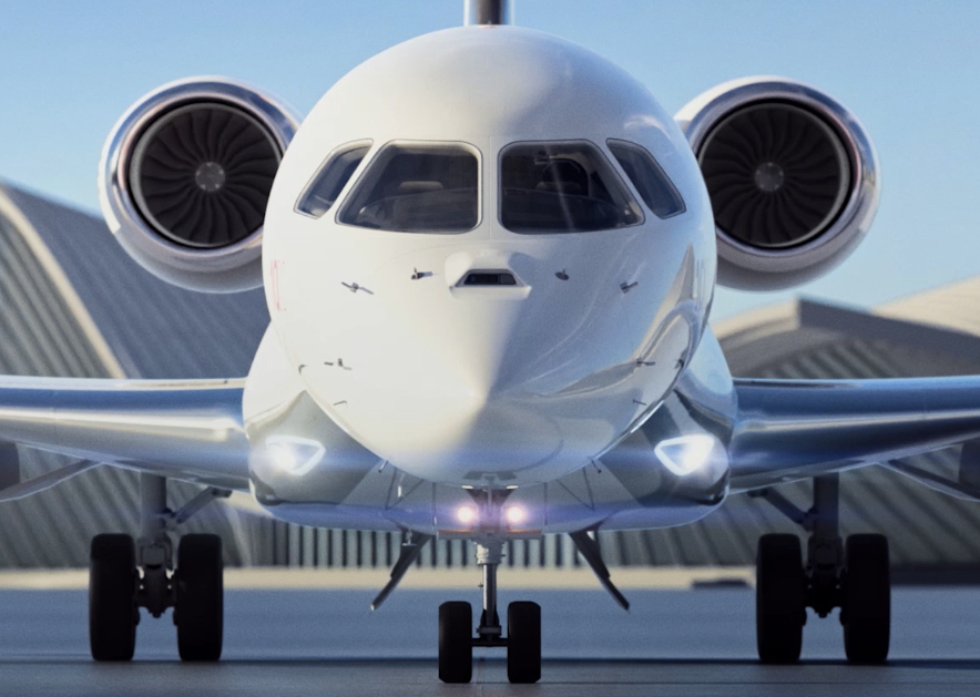

Pour moi la seule question c’est l’emport d’armements - combien d’emports, quelle masse, ou placer la soute et quel impact sur l’autonomie. Quand je vois le 10X vue de face je me dis qu’il y a la place pour une soute conforme avec ~4 torpilles dans l’alignement devant le carénage de l’aile… ce qui aurait alors un impact négligeable sur la traînée.

Ça fait 15 pages que je l’ai proposée la soute conforme :pleurec:
Mais faute de plan, on ne sait pas si elle peut passer à la bonne longueur entre la wingbox et la trappe de roulettes.

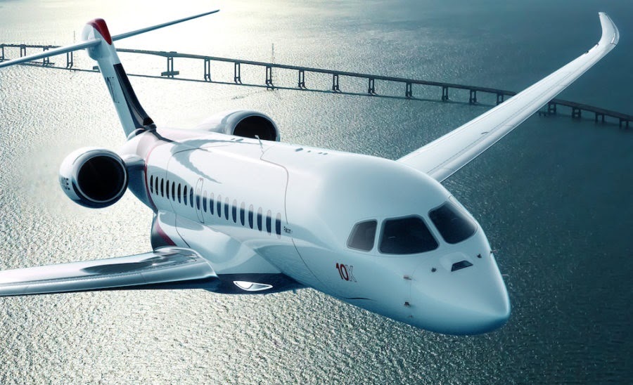

Il a de la gueule ce biz’... Pour les pilotes, ça sera du bonheur avec les larges vitres et le nez court.
Oui. Une soute semi-conforme qui donnerait au fuselage de l'avion la même forme de fuselage que l'ATL2.
En revanche on ne peut probablement pas la mettre directement sous la zone occupée par les cadres soutenant la jonction voilure-fuselage à cause de l'impossibilité de faire tenir des pylônes à la structure à cet endroit, qui supporte déjà d'autres contraintes.
Le souci c'est qu'on ne dépassera pas l'ATL2 ni en emports ni en playtime.
Il y a 11 heures, HK a dit :
Effectivement il devrait y avoir un beau volume récupérable à cet endroit
et qui semble compatible dans la longueur avec 2 torpilles

Il y a 16 heures, HK a dit :
Et cette soute se faisant sans amputer sur le volume des réservoirs, la question serait alors de pouvoir augmenter la MTOW via un renforcement du train d'atterrissage.

A la vue des dimensions du 10x, et de celles des torpilles (2,88m x 0,32m), il semble possible d'intégrer celle-ci dans un emplacement soit conforme soit semi-encastré. Quant à l'évolution de la mtow, elle ne paraît pas nécessaire.
