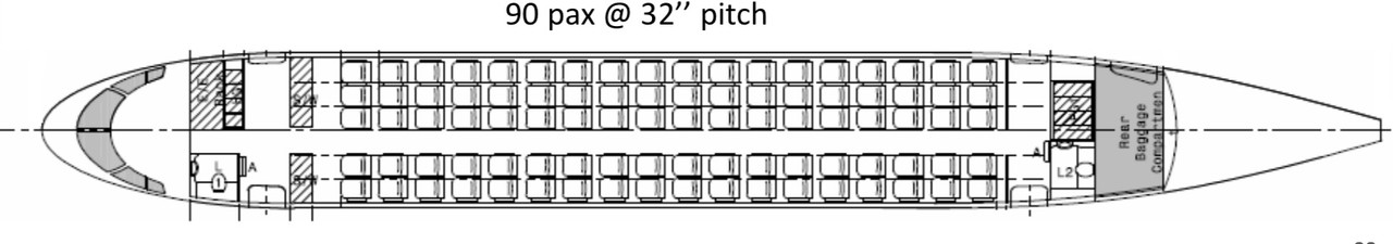

Il y a 14 heures, capmat a dit :
Tu fais une fixation sur l'ATR 100 place :biggrin:
Il me semble que ATR (secteur civil) se trouve maintenant à la croisée des chemins entre l'énergie kérosène et hydrogène.
C'est cette transition qui va déterminer "la pointure" des avions au début du processus.
Mais je n'affirme rien, il semble apparaitre une kyrielle de constructeurs véhiculés par la transition énergétique, nous verrons bien qui surnagera.
Sans faire de fixation :tongue:, cette hypothèse offrirait l'avantage d'associer le développement d'un nouveau 100 places et d'un patrouilleur maritime. On pourrait avoir une série assez longue (300 ou 400 ex. pour le civil n'a rien d'improbable) et la probabilité d'un soutien technique de longue durée pour la cellule et la motorisation de l'avion. Et le 100 places peut se faire vers une masse de 40 t (assez proche de l'Atlantique).
Pour l'hydrogène, j'attends de voir le bilan énergétique réel pour me prononcer (???). Par contre pour les émissions co², les turbopropulseurs sont à ce niveau mieux placés que les réacteurs.

Dans mon idée, l'ATR à 100 place est un avion avec une section proche de celle de l'Embraer E-190  (masse max 51.8, 27 t à vide, 4400 km et cabine + soute à bagage) visible sur l'image.  Avec une autonomie à charge payante max. proche de  4000 km, et une  soute à bagage pour environ 30/40 kgs par passager, on arrive à quelque chose comme 14 tonnes de charge. Et on reste en dessous de l'Airbus A 220 (60/67 t max selon les versions) pour éviter les frictions avec Airbus.
Après, il faudra développer un turbopropulseur à environ 4000/5000 ch (pourquoi pas comme base de propulsion pour des hélicoptères lourds). Mais tout ca nécessite un esprit de suite qui n'est peut-être plus très à la mode et un budget qui n'existe peut-être pas.

Voir mes posts sur le fil FCTM, où j’ai posté pas mal d’infos sur l’ATR 100, aujourd’hui appelé « TP90 »… il est dans une gamme de taille inférieure à ce que tu proposes.
Capacité 90-100 pax.
Cabine de diamètre similaire à l’A220, avec soute sous le plancher.
Masse a vide ~19t. Masse max ~33t. Soit ~14t d’emport (y compris carbu).
Charge utile max ~12t.
Distance franchissable (avec réserves) 1,200nm avec 90pax x 106kg = 9.5t de charge.
