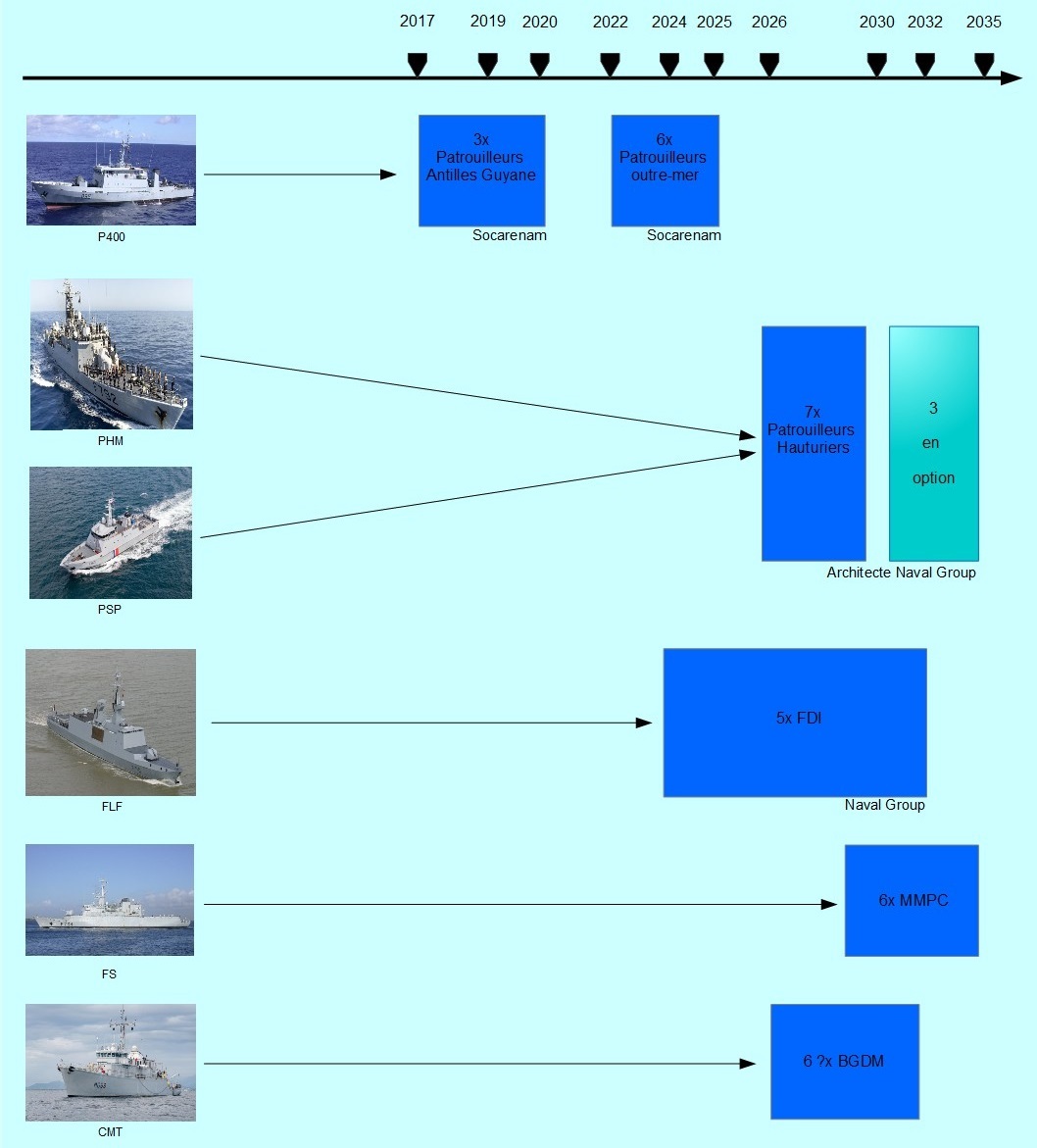

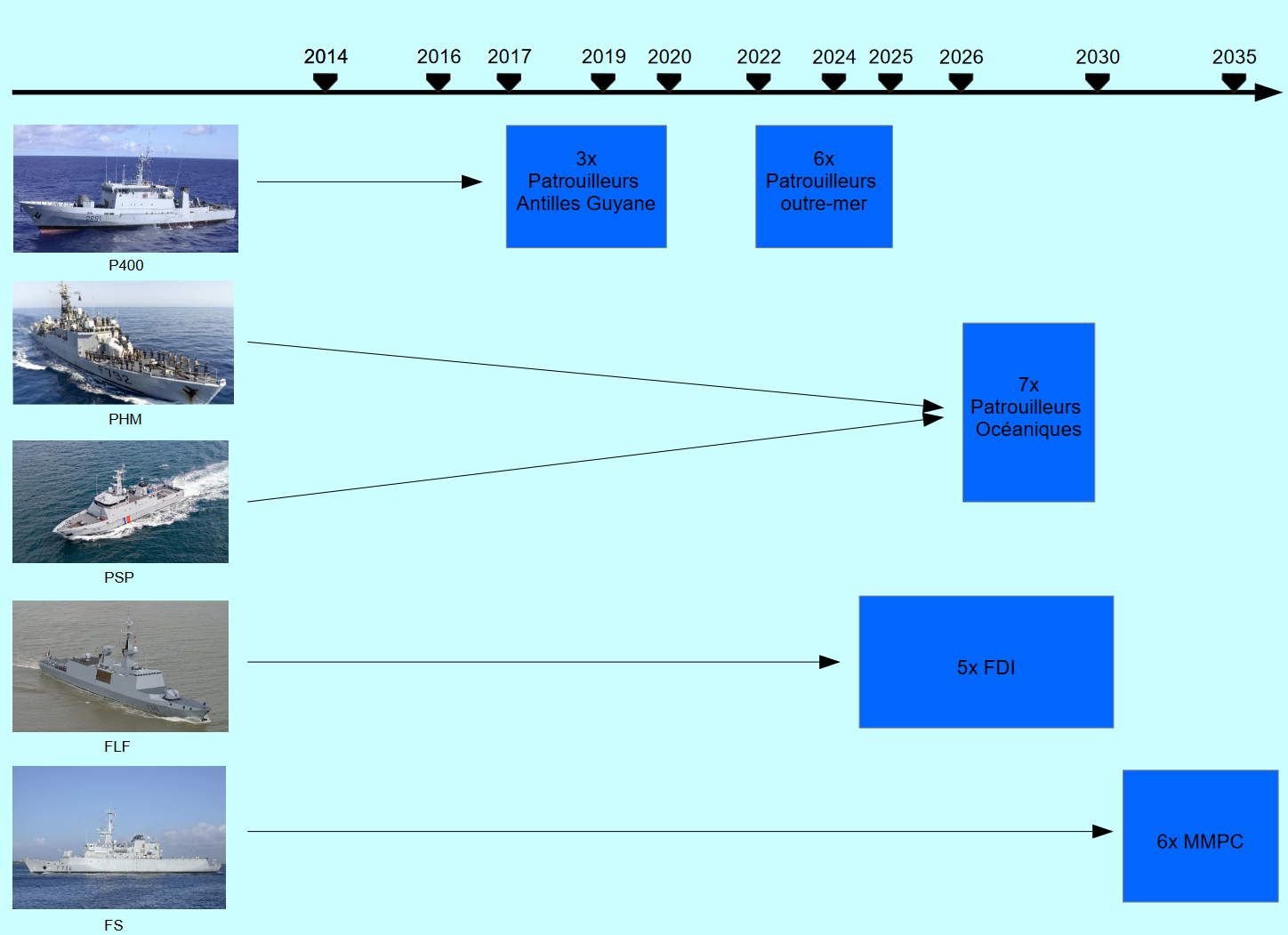

La vision que nous avions en 2008  sur l’état des lieux de la  patrouille dans le cadre de BATSIMAR
  - Les petits patrouilleurs : P400, PSP, Grebe, etc…( marques AEM)
- Les patrouilleurs hauturiers: Frégates de surveillance, Aviso (dans leur nouveau rôle), Albatros, Arago, etc…
  - Les bâtiments d’intervention outre-mer: les Batral
  - La guerre des mines: CMT et bâtiment de soutien,
  - Les bâtiments hydrographiques
Le terme consacré pour définir un patrouilleur (non littoral donc océanique, hauturier ) c’est OPV d’ailleurs les FS étaient des OCPV ( Ocean capable patrol vessel)
Rappel du  cadrage BATSIMAR
- Considérations sur la taille et l’autonomie du bâtiment
              le tonnage reste un paramètre déterminant pour l’endurance et la tenue à la mer
              patrouilles dans les grands espaces océaniques des DOM/TOM : trois semaines constituent un minimum  voire un mois reste important     pour permettre d’éventuelles bascules de théâtre ou des déploiements plus lointains
- la vitesse, 7 nd à > 25 nds par mer 5 et naviguer par mer 6
- Normes de construction ;  un règlement de classe type marine marchande comme les PSP , P400 et  les frégates de surveillance.
-  Drome ; au moins deux embarcations,
-  Vecteur aérien ; classe 4-5 tonne tels que Dauphin, Lynx ou Panther et si possible de classe 8-12 tonnes
-    Pas d’armement militaire pour la HI
Au bilan BATSIMAR c’est partiellement traduit par les POM , PAG,  BSAOM ,
Comme annoncé @Scarabé  en ce début de fil
« Les PO seront des navires de combats. Même si le design n’est pas encore arrêté il s’agit de bâtiments plus militarisés que les POM et l’Ardoit qui présenté certaines innovations. Mais était trop faiblement armé (*) Leur missions les rapprochant du segments des corvettes  « Naval group » a été désigné en tant architecte d’ensemble en charge de la conception »
(*)  L’Adroit initial ( démonstrateur) était une version light d’équipements avec participation du "club des investisseurs" , ce projet avait dans ses tiroirs de multiples pistes optionnelles ; MM40 , Captas , torpilles ….etc
Donc on militarise une enveloppe BATSIMAR ; études confiées à NG plutôt que KERSHIP , on est d’accord.
Dans la vue d’artiste présentée , j’y avais décelé du Mauric ,  une silhouette dégagée des réflexions  DCNS/DGA/MN/MAURIC des années 2000  , en regardant bien on a du Gowind
Sinon , quand j’entends parler de FLF patrouilleur Hauturier , un léger pincement au cœur , accompagné de  borborygmes intestinaux….c'est comme ça on ne me changera pas :biggrin:

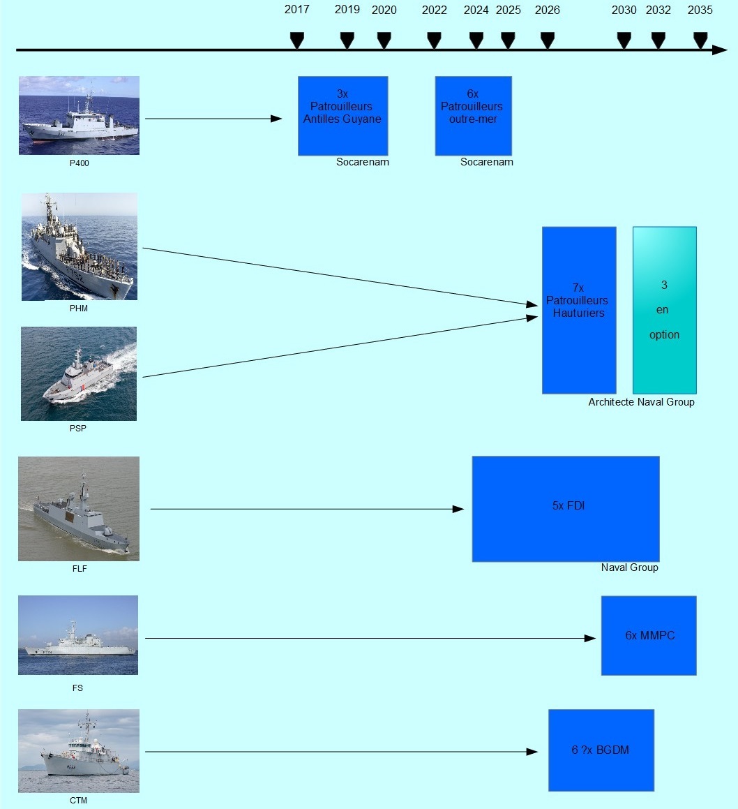

il y a 14 minutes, ARMEN56 a dit :
CMT à la place de CTM camarade :tongue:
Haaa, trop d'acronyme aussi :biggrin: merci^!
Bon c'est pas beau visuellement mais je m'y retrouve plus dans les noms et dates de programmes. Faut suivre !
D’ailleurs il faudrait renommer le sujet du coup
