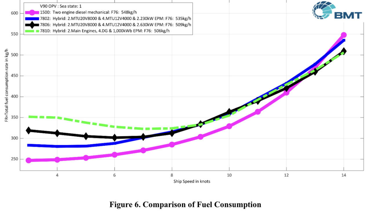

BMT a publié pas mal d’études qui vont dans le même sens que ce tu dis. Cela t’économisera peut être la démonstration ;-)
Voici par exemple une étude avec des courbes de conso… on voit que la propulsion hybride consomme souvent plus qu’une simple solution mécanique, même si l’hybride peut avoir d’autres avantages:

il y a une heure, HK a dit :
Je veux pas être déprimant mais ces courbes n'ont rien à voir avec la problématique : c'est une courbe exponentielle classique de consommation en fonction de la vitesse, qui a certes le mérite d'être comparative entre différentes motorisations, mais qui reste très fidèle aux grands principes de Marine. Tous les bateaux consomment beaucoup plus en fonction de la vitesse, qui dépend aussi de la vitesse de coque (longueur / largeur / profile) et de son état de surface.
Là on parle de spec moteur et de conception en fonction de la Puissance Maximale de Propulsion, de la technologie souhaitée (lent / semi-rapide / rapide) et du combustible (lourd / léger / mix) qui dépend aussi de ce qu'il y a à bord (économiseur / surchauffeur / chaudiere de mouillage/ alternateur attelé ou turbo, etc.)
Bref je maintiens qu'à puissance donnée un moteur fonctionne mieux à un peu plus de 90% de sa PMP et qu'il vaut mieux l'employer à ce régime, quitte à additionner les moteurs (et consommations) quand on souhaite augmenter la vitesse du navire.
C'est une donnée économique parfaitement maîtrisée pour les paquebots, qui doivent adapter leur vitesse au temps de navigation imposée par l'escale d'après dont dépend le bien-être du croisiériste moyen, et pour lesquels la motorisation diesel électrique combine sobriété, efficacité et confort.
Apres je suis prêt à entendre tous les arguments d'autant que j'ai un peu lâché depuis les normes "Green Washing" pour lesquelles les objectifs diffèrent du simple rapport coût / efficacité...
Modifié par Beachcomber
