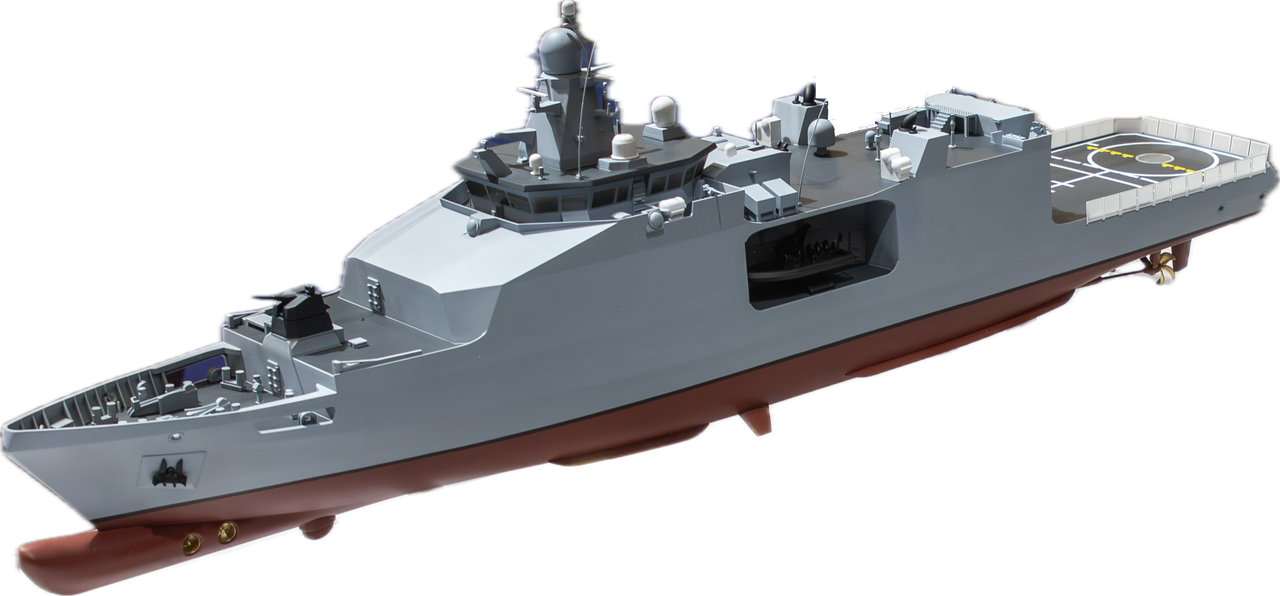

Donc on voit 2 niches embarcations latérales ? Bref le concept mise à l’eau par  rampes  écarté.
Il y a 4 heures, Bechar06 a dit :
Google traduction :
Objectifs
-          7 exemplaires prévus, remplacement A69 ( Brest, Toulon ) et  OPV54 Flamant ( Cherbourg )
-          Le soutien à la dissuasion, sécurité maritime, évacuation, la protection, l’escorte et à l’intervention dans le cadre de l’action de l’État en mer et au déploiement dans les zones d’intérêt de la France
-          Nouveaux patrouilleurs de combat multi-missions, conçus par Naval Group, seront fabriqués en collaboration par PIRIOU, CMN et SOCARENAM sous la maîtrise d'ouvrage de la DGA
-          Naval Group assure, pour le compte de la DGA, le suivi de la construction des patrouilleurs
-          Premier navire : construction débutée le 22 mai 2024 au chantier naval PIRIOU de Concarneau, avec une livraison prévue fin 2026 et une mise en service en 2027
-          La livraison du dernier navire de ce lot est prévue pour 2030.
-          Et espoirs de commande de 3 ex. de +  vue l’actuelle  LPM
Caractéristiques
-          2400 tonnes, 92 m de long, 21 nœuds maxi, 6000 nm  et 30 jours d’endurance, pour 84 pax
-          Mât intégré, un pont panoramique
Equipements & armements :
-          SETIS-C comme système de combat, SHIPMASTER comme système de régulation plateforme
-          NS54 4D AESA multi-function X-band naval radar comme les MCMV Belgique Netherlands
-           Solutions qui permettront aux patrouilleurs offshore de mener à bien leurs missions opérationnelles en assurant une surveillance active et passive contre les menaces sous-marines, une surveillance aérienne de surface, un contrôle des incendies et une identification.
-          Sonar  inhabituel sur un patrouilleur, mais il devrait être introduit en raison de la menace sous-marine croissante autour des eaux françaises, de la protection des opérations SNLE, et des opérations à double usage.
-          Autour du pont panoramique du navire se trouvent trois des quatre antennes rondes, intégrées à la superstructure du navire, du système anti-aérien sans pilote HYDRA (CUAS) de CERBAIR (la quatrième antenne est située au-dessus du hangar faisant face à l'arrière), ainsi que des mitrailleuses lourdes de 12,7 mm et des équipements de sauvetage.
-          Au-dessus du hangar, à bâbord, une mitrailleuse polyvalente de 7,62 mm est montée, avec un espace alloué sur le pont surélevé au-dessus de la porte du hangar pour l'installation d'un système antiaérien à courte portée.
-          Cet emplacement, positionné derrière l'équipement de lutte contre les incendies et un capteur électro-optique à courte portée, est réservé à un SIMBAD MBDA « équipé pour mais pas avec » avec MISTRAL 3 SAM.
-          Près de la grande porte du hangar, les systèmes d'aide visuelle à l'atterrissage pour hélicoptères (HVLAS) de Glamox sont installés, y compris l'indicateur de trajectoire de descente à LED HIGPI 1228.
-          Sur le côté tribord, une grande grue est positionnée pour soutenir le déploiement d'un petit RHIB ou d'autres tâches opérationnelles. Chaque côté du navire abrite un grand RHIB avec son propre système de lancement et de récupération.
-          Le petit RHIB est probablement le Zodiac Hurricane EDO NG de 7 mètres tandis que les grands RHIB sont le Zodiac ECUME de 9,30 mètres.
-          Le hangar peut accueillir un hélicoptère Airbus Helicopters H160M et un drone Airbus VSR700
-          Les nouveaux OPV disposeront également d'une salle de rétention et de la capacité d'embarquer un seul conteneur standard  EVP ( équivalent 20 pieds ) pour des opérations polyvalentes.
-          L’armement principal du PH sera le système de canon Thales/KNDS RapidFire de 40 mm installé sur un pont surélevé à l’avant, un système d’arme qui équipe également les nouveaux ravitailleurs de la flotte de la classe Jacques Chevallier (BRF). Le système comprend un système de conduite de tir intégré incluant la console de l’opérateur dans le CIC, offrant des capacités anti-surface et anti-aériennes importantes, notamment avec les munitions intelligentes Anti Aerial Airburst (A3B).

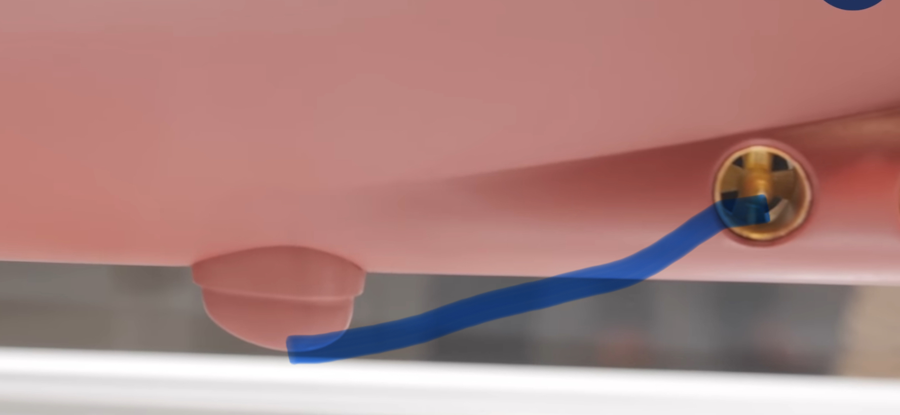

Une remarque , elle vaut ce qu’elle vaut
Ayant été confronté à qqes soucis de dysfonctionnements de transducteur à effet doppler, provoqués par des largages de chapelets de bulles issus d’un tunnel de propulseur d’étrave ( prises d’air lors émergences ) , vu présence ici de 2 tunnels et proximité du dôme je m’interroge sur ce type de risques.
Suite à des essais au bassin nous avions simulé la trajectographie des bulles source PE , elles passaient en plein sous le transducteur ; au final nous avions changé de place au transducteur
Modifié par ARMEN56
